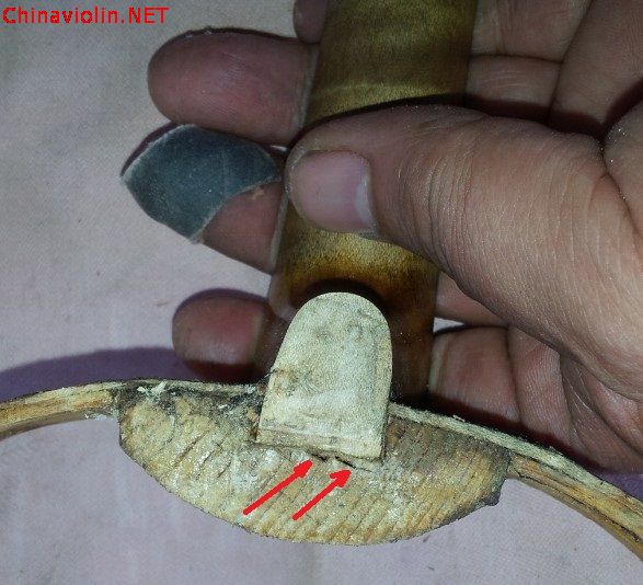

 楼主| 发表于 2013-10-30 18:13:00 | 显示全部楼层

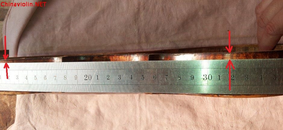

 楼主| 发表于 2013-10-31 16:54:00 | 显示全部楼层
 操作过程图片

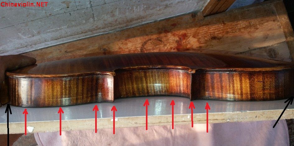

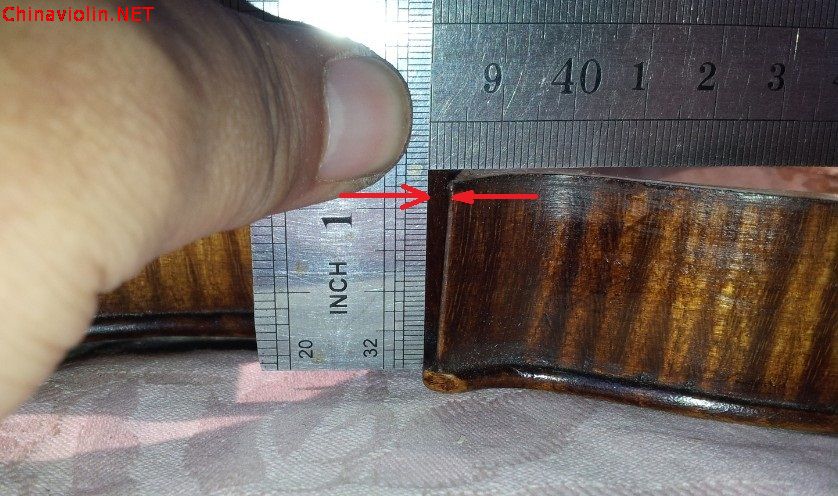

发表于 2013-10-31 18:59:00 | 显示全部楼层
侧板高度的差异!
百十来年之间,被很多师傅修理过,但大多数都是得过且过,头疼医头,脚疼医脚而已.
这琴到宝胸手里后,凡是被发现的问题,一律动手调整修理!
难得啊!
 楼主| 发表于 2013-11-1 09:34:00 | 显示全部楼层
在从整琴开始操作分离,矫正,整修,合成中,我必须先认识她,还要在能试拉的情况下记住这把琴状态的状况。仔细的分析每一个有问题的部位,再制定修复操作方案,同时还要在思考中想到千万千万不能产生不可逆的问题。修复一把提琴最难受的就是这一关(伤脑筋)。深思熟虑之后,在操作修复过程中就非常轻松,非常快乐,每完成一个阶段都有成就感。因为我会拉小提琴,中提琴,大提琴,所以在状态的调整中能找到这把琴的最佳点。

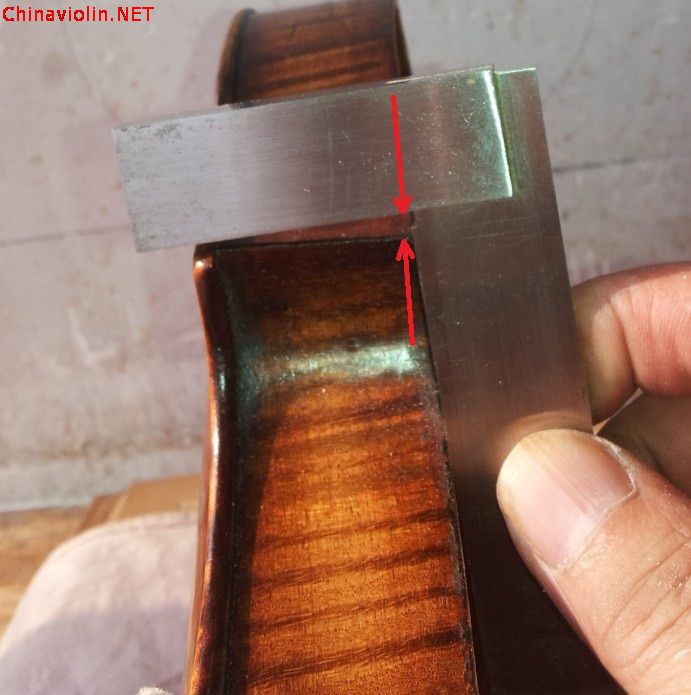

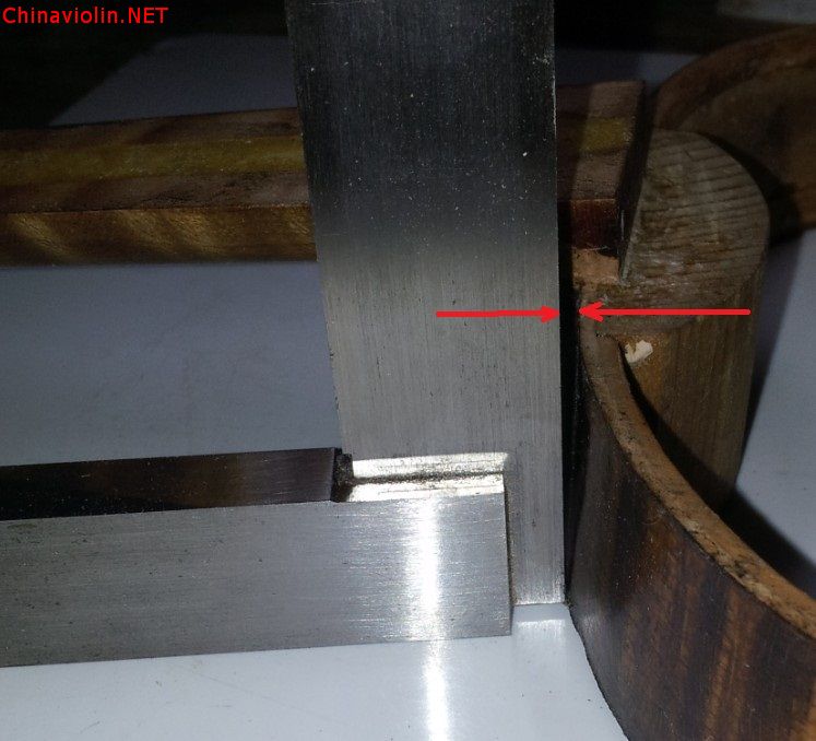

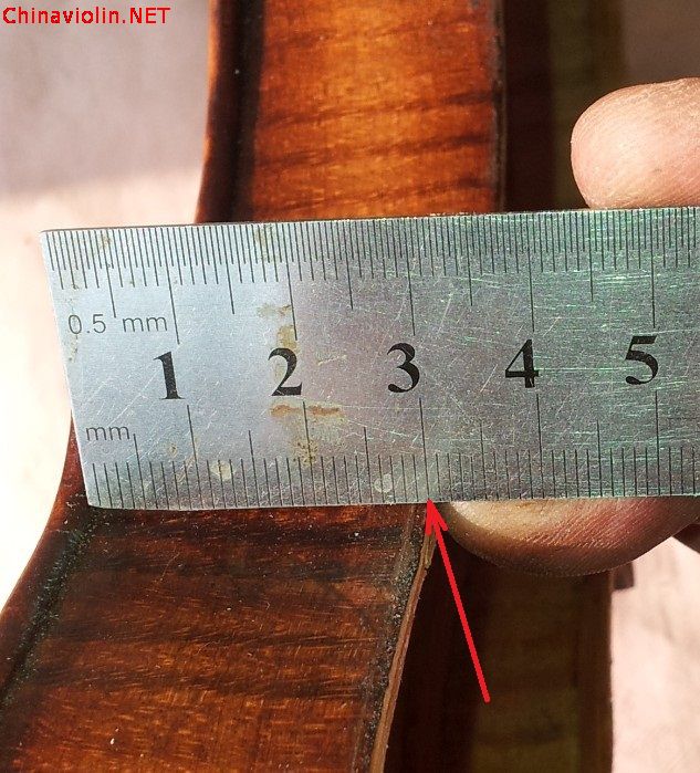

 楼主| 发表于 2013-11-2 08:17:00 | 显示全部楼层

 楼主| 发表于 2013-11-2 10:28:00 | 显示全部楼层
以下是引用左嗓子在2013-10-31 18:59:00的发言:
侧板高度的差异!
难得啊!
从31楼的图片中能观察到,这把小提琴的侧板多么棒!太漂亮了!
