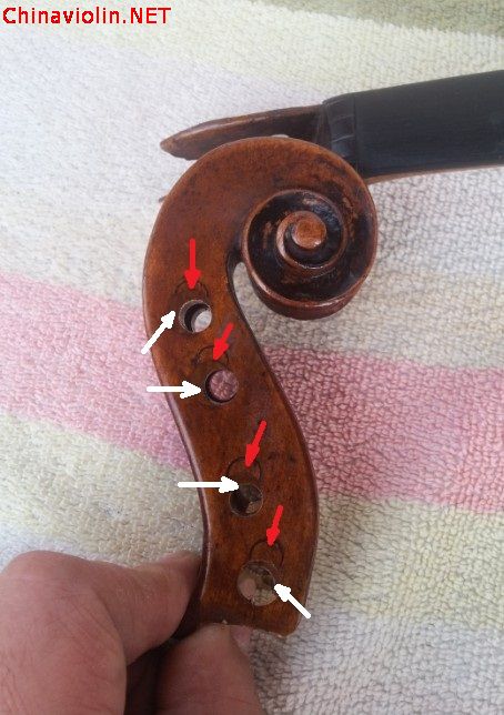

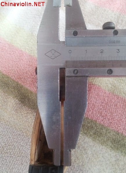

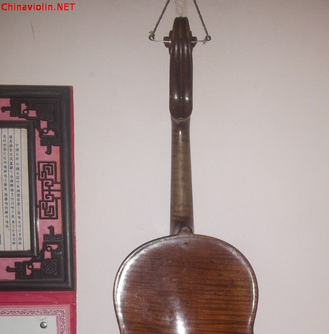

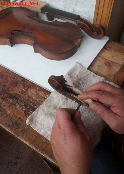

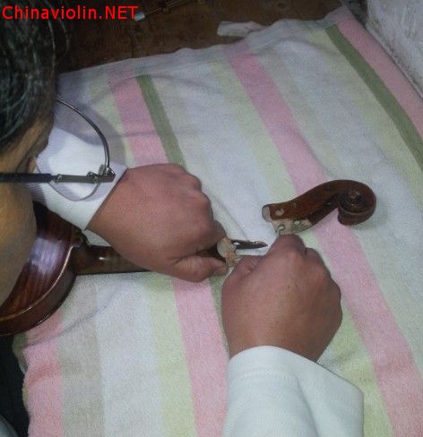

   在古提琴,老提琴等等的修复操作之前,我必须仔细的思考问题出在哪里,还要思考为什么会出现这样或者那样的问题。接下来就是制定修复操作方案,首先在考虑中必须想到在操作中会不会造成不可逆的问题产生。比如分析思考这把古小提琴琴头偏离中心线的问题,我的判断完全正确,问题就出在琴颈与琴头镶接处。(注:如果把这琴颈换掉,就是不可逆的问题。经过分析这把古小提琴的加长琴颈操作也有100多年了。哈哈,我必须保留她) louis  guersan    1738图片15.jpg louis  guersan    1738图片9.jpg

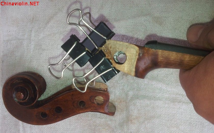

发表于 2013-10-25 22:28:00 | 显示全部楼层
夹子亮了。
 楼主| 发表于 2013-10-26 09:22:00 | 显示全部楼层
以下是引用小于在2013-10-25 22:28:00的发言:
夹子亮了。

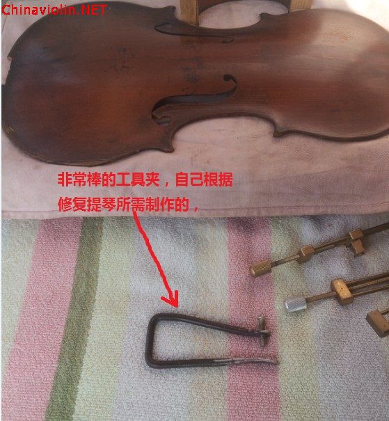

谢谢夸奖!是的,非常亮的工具,不单单亮,而且非常棒。使用起来得心应手,使用这3个小工具可以非常方便的使不同平面受到相同的压力。哈哈,这个也被你发现了。真是互相交流互相学习了。(下面再上传一个我根据修复提琴的需求自己制作的小工具,一定也是非常亮的,非常棒的,使用起来也是得心应手的)注:这就是提琴的修复工作永远是比提琴制作工作更加复杂,需要更高的智慧来思考。
 楼主| 发表于 2013-10-26 09:32:00 | 显示全部楼层
 以下图片中的小工具就是我为修复现在的意大利提琴作品进行修复时制作的。哈哈,意大利制作师非常满意。
发表于 2013-10-26 18:30:00 | 显示全部楼层
经典!自己动手做的才是最好的!

谢谢鼓励!这把法国louis guersan 1738古小提琴琴头的矫正修复,已经在我的精心操作下镶接成功,明天进入油漆修补阶段。

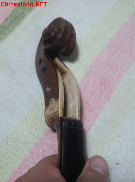

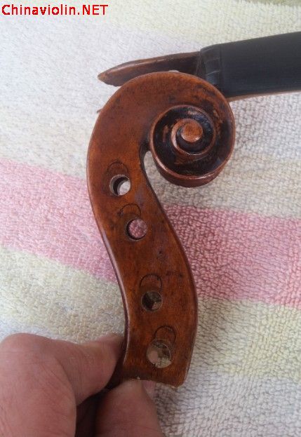

 楼主| 发表于 2013-11-8 09:07:00 | 显示全部楼层

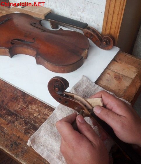

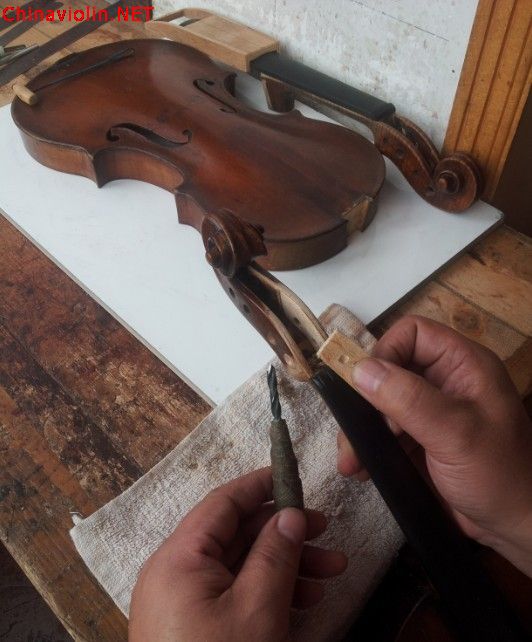

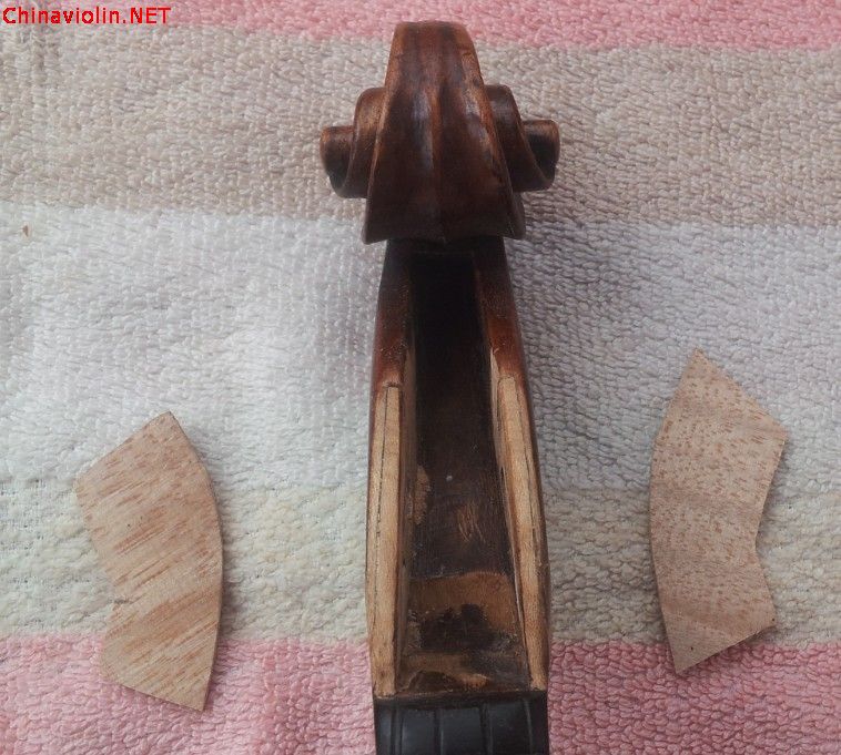

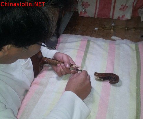

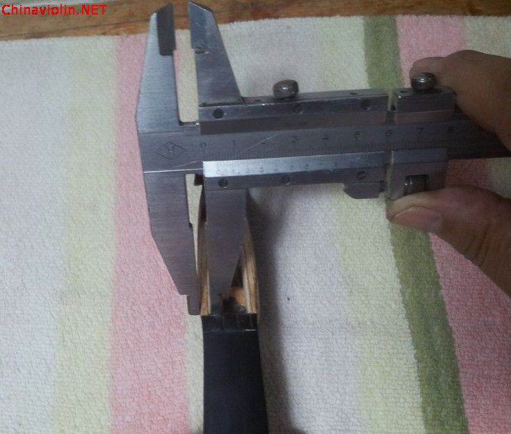

 楼主| 发表于 2013-11-8 09:09:00 | 显示全部楼层
我就是使用最简单的手工操作。
发表于 2013-11-8 11:17:00 | 显示全部楼层
看来琴头是断过的,可惜的是第一次修复的不是宝师傅。

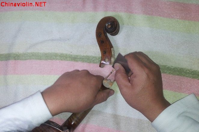

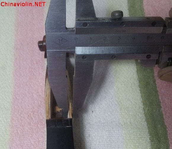

 楼主| 发表于 2013-11-9 08:30:00 | 显示全部楼层

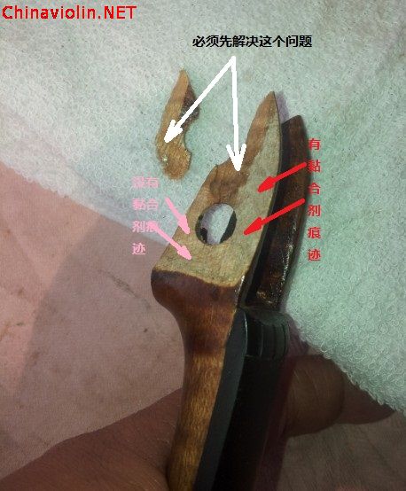

发表于 2013-11-9 12:21:00 | 显示全部楼层
宝兄修补所用木料都是哪里的,是否很干燥,是否考虑到今后因为与老琴收缩率不同而可能产生的不良后果?请指教。
 楼主| 发表于 2013-11-9 13:11:00 | 显示全部楼层
以下是引用马达在2013-11-9 12:21:00的发言:
马兄问得好。1)利用报废的老琴材料。2)在制作提琴的过程中把一些多余的边角料(10年以上的材料)放在通风的地方留着。
