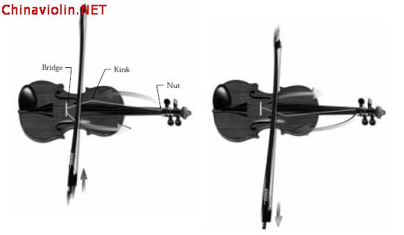

 亥姆霍兹弦运动的一个例子,绕弦出现的扭曲运动,在琴码和弦枕间交替反射。

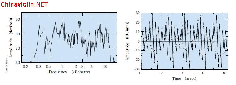

这两个图说明小提琴声的特点。左边是一个Guarnerius德尔耶稣教堂小提琴的频率响应图。一个像森林似的密集的共振区,占约从220赫兹到15千赫的频率波段。 在右边,显示一个在小提琴上演奏的音符(E)的波形。其显著的快速振荡是由于第五次和第六次谐波,而缓慢的,整体的包络调制是其基本频率(660赫兹)。(致谢卡琳哈钦斯)

这两个图说明小提琴声的特点。左边是一个Guarnerius德尔耶稣小提琴的频率响应图。一个像森林似的密集的共振区,占约从220赫兹到15千赫的频率波段。 在右边,显示一个在小提琴上演奏的音符(E)的波形。其显著的快速振荡是由于第五次和第六次谐波,而缓慢的,整体的包络调制是其基本频率(660赫兹)。(致谢卡琳哈钦斯)
