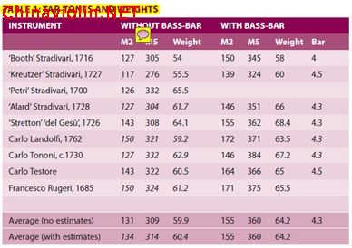

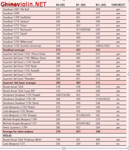

下面是Curtin30把意大利古琴的特征频率的检测结果。

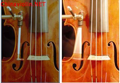

测量装置及激励方法见下图。
