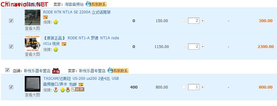

 楼主| 发表于 2013-5-10 23:08:00 | 显示全部楼层
这样就OK了 ?  话筒自带5米线   就是你说的那种卡农线吧?  价格ok?

发表于 2013-5-11 08:54:00 | 显示全部楼层
以下是引用小于在2013-5-10 23:19:00的发言:
声卡卖家推荐icon utrack pro , 行么?
icon比tascam差不少,不要在同一家买齐。而且icon质量问题比较严重,音质就差很多。我买过几台icon,有些按键按了都很难按下去,好象装配问题不到位。
