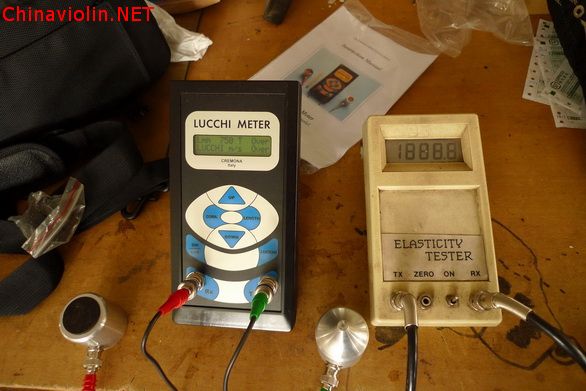

李师傅能否介绍一下我们自己能否用一种什么办法测定弓子的弹性值(大概准确就可以),先谢谢!
曾经有位中科院某研究所的一位琴友答应我帮我造类似功能的一台木头弹性测试仪器,但过去了整整二年,也没见他说已经研制出来这台东东。虽说常保持着联系,但我也不好意思催啊。
这至少说明,这台仪器不是那么容易拼凑出来的。
我原先的那台老了,常罢工,这不刚花了一万九千,托人从意大利带回一台新的。如果我能有其它办法来测试这个数据,我才不会花这么多钱去买台外形跟万能表几乎没有什么分别的这台破机器!

所以是说初级苏木弓的弹性比不上巴西木银弓吗?是不是只要弹性越好的弓子就越好呢?
我这儿的初级苏木的弹性肯定比不上巴西木弓。我们有弹性测试仪,用数据说话。
