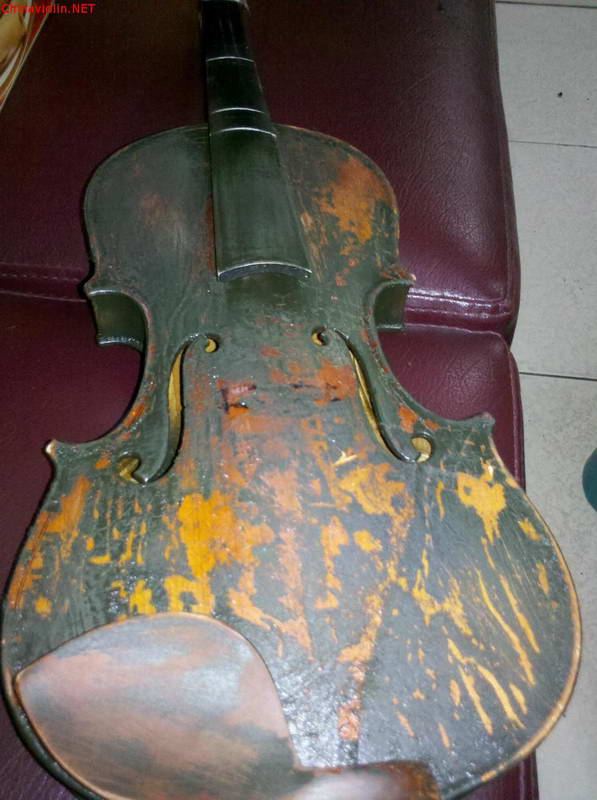

图可以看到,但此琴的尊容可不敢夸奖。
 楼主| 发表于 2013-3-25 21:15:00 | 显示全部楼层
以下是引用明月山人在2013-3-25 3:36:00的发言:
图可以看到,但此琴的尊容可不敢夸奖。
捨生取義,立地成佛的紅棉提琴,但目前音質已秒殺 5000 RMB 的中檔琴,每次我拿出來演奏,聽眾總問我是不是歐洲古董琴。

以下是引用tutowang在2013-3-24 20:48:00的发言:
這是實驗中所拍的照片,當時上了面漆,證明是錯誤的方向,後來改向提琴內部進攻。
可憐的 紅棉 提琴。
失敗為成功之母,您說呢?
http://img825.imageshack.us/img825/9639/20130324191558942.jpg
图片点击可在新窗口打开查看
美国的域名网站,打不开啊。。。

好像有网友看不到图,重贴一下: 010.jpg
发表于 2013-4-13 14:27:00 | 显示全部楼层
哇噻!同意明月山人意见:此琴的尊容可不敢夸奖!不知声音到底怎样了,能不能秒杀3000元人民币的中档琴?
发表于 2013-4-14 12:00:00 | 显示全部楼层
剛才問了一琴友看了這提琴照片 這位資深琴友說 是教會用過的提琴 是因不要紅色所以刷了黑色漆 要好好的清理掉這層油漆的話 應該還是不錯的歐洲提琴 有一支古琴阿馬蒂就是被這樣發現的。不要用酒精一類的溶劑 試試看 也許是寶貝!

以下是引用winlot999在2013-4-14 12:00:00的发言:
这下越整越出名堂了!还是教会用过的,您那位资深琴友幸好没说是黑社会用过的。。。
