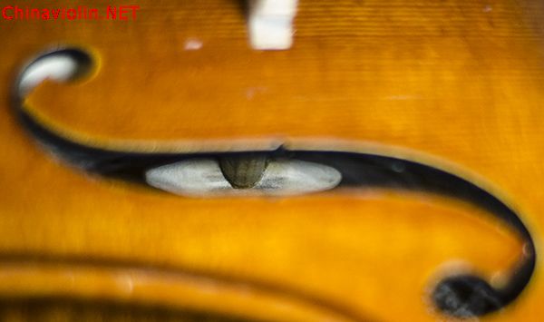

 楼主| 发表于 2013-3-21 12:03:00 | 显示全部楼层
王小弟说:
低音梁上挂“导弹”的方法是他外公的发明,如果真是这样,老朽要对发明者表示由衷的感谢!
自从在下发此贴后,多数网友只是看看热闹而已,只有昆明一个爱好者照此办法折腾,琴声好了很多很多。
想方设法让琴声变好,是玩琴人的追求目标,在下发的贴够多了,唯有少数贴对大家有点用处,此贴即其中之一。
值得注意的是,有些300年的老琴,低音梁的中部都有明显的下垂突起,这个“乳状”突起是不是“导弹”的雏型呢?
有识者不妨多多观察,或有所得也!
呵呵!!!
发表于 2014-7-17 15:28:00 | 显示全部楼层
偶然发现了这个好帖。这种挂导弹做法绝不是相当于在低音梁增加一个重物来减小音量消除狼音那么简单。
      在下试图用物理学分析一下:大家都知道音叉吧,就是一段金属体中间固定,震动为全长震动,振动频率取决于金属体质量、密度、长度,通常音叉越长频率越低。现实中为减少长度便于携带把它做成U字形,说到现在应该明白我的意思了,实际上所谓挂导弹就是相当于在低音梁下挂一个“音叉”-----一个共振体,而这个共振体的共振频率是可调的---改变“导弹”长度就可以了,甚至于他的共振频率是可预知的---像敲音叉那样可以确定它的共振频率(但是因为体积太小推动不了多少空气振动,可能听不到它的声音,想个办法利用骨传导呢?就像敲音叉后把音叉固定在头颅某部位。或者将短柄固定在一个空腔用以放大它的声音)。就是说,你如果想改变低音梁系统的固有频率,通过加强某音,就可以把这个导弹做成共振频率和这个音相同,那么这个音及其附近的音都会加强,而且,这个频率不会因你连接不连接低音梁而改变,而远离这个音的频率会因为增加了系统的重量而略有减小。
     它的震动方式放大了说就像人挑的扁担,随着人体上下颠簸,扁担就会上下颠簸震动,频率和你的扁担弹性系数成正比和两边挑的重量、扁担长度成反比。只有人体肩膀上下颠簸的频率和扁担系统的固有震动频率一致时,扁担的振幅才最大。而扁担的固有震动会耦合到人体肩膀。楼主的这个导弹中间通过一个短柄耦合到低音梁,短柄越短,耦合越紧密,“导弹”共振作用就越强,反之作用就小。楼主实验时说的长长的短柄狼音消除不明显就是这个道理。我很想在能不打开面板的情况下试一试,不知楼主有没有办法。

实践证明,导弹无效。某个声音像毛竹杆敲破了一样,依然存在。
