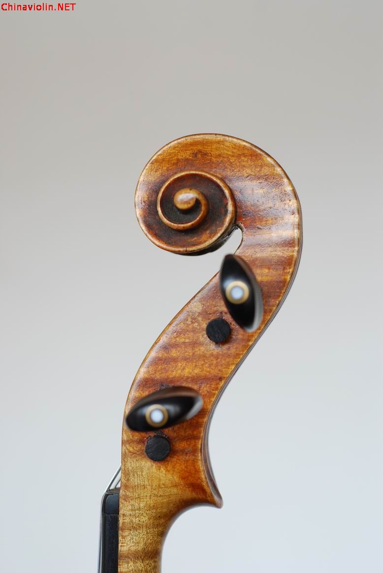

 楼主| 发表于 2013-1-27 22:52:00 | 显示全部楼层
跑胸好!
您所需要提高的不仅仅是手艺和方法问题:更重要的是批判性的听觉。
一个好的制琴师要有超级敏锐的听鉴能力,才会出精品。
好好听听本网页上面有个叫"正德提琴"的录音,也许您会说不怎么样,还不如您的琴。。。。。。
这都没关系,制琴师谁会承认别人的琴比自己做得好?
没有批判性的听觉,就没有大师!

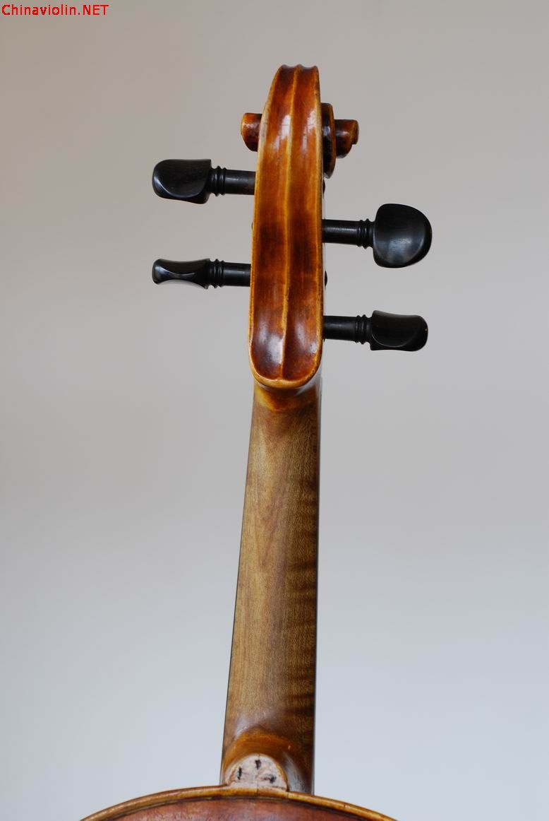

如何让琴敏感起来?
1:弦不能太差:
琴拉得多,又不肯浪费资源的穷人,譬如我,往往选择便宜的弦,人民币两圆一套,这种弦gd尚可,ae就不易发音了。再烂还是用人民币13圆一套的弦为好。
2:马要特好:
要用顶级法国马,马对琴的敏感至关重要。
3:马脚要薄:
马脚厚度不能高于1毫米。
4:马的上端要有玳瑁垫层:
玳瑁垫层既能防止弦陷进马中,又能去哨音,还能减少传递能耗,从而帮助振动,对敏感有益。
5:换密度最高的乌木指板:
这种指板不能厚于4毫米,它对gd弦的发音有好处,会增强余音,余音长的琴自然敏感。
6:琴颈不能粗:
细琴颈的琴,弦振动如密蜂搧翅,肉眼都看得见,是敏感的前题之一。
7:系弦板要后移:
系弦板跟琴马的距离越远,琴越敏感。
8:用风老弟的音柱:
此音柱经海水泡过百年以上,油脂,游离杂物都没有了,只有易振动的纤维,传递性最好。
9:音柱适当后移:
音柱和琴马之间的剪力变大,有助于音柱前方面板的振动,这是敏感的最重要因素!!!

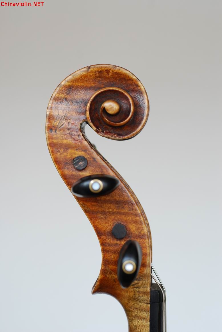

 楼主| 发表于 2013-1-28 10:22:00 | 显示全部楼层
“仙女琴”在跑胸看来当然就是拉圾而已。
跑胸好自为之,多出精品!!!

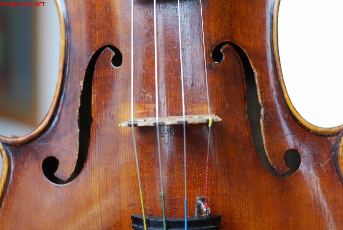

您是做琴人,当然喜欢听恭维话,我恰恰不会恭维人,只会批评人:您急需解决的问题有三个:
1:e弦音量不够:
音柱要长一点,靠内一点,琴马内孔要大一点,就有改观。
2:g弦缺磁性:
指板可能厚了些,最好不超过4,而且指板档次可能低了点,12圆一副的吧?选贵一些的,gd弦立刻就有改观。
3:整体缺奶油味:
换句话说,整体缺中高频泛音,要在背板调音上下功夫,敲起来有当当的高频声,而不是朴朴的低频声,要舍得用140圆一个的好马,要学着垫玳瑁片,奶油味就慢慢来了。
以上为金玉良言:
在下一不做琴,二不修琴,三不卖琴,四不卖艺,玩儿玩儿而已!
对您若有所帮助,亦一乐也!
