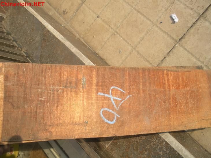

讲纬度,讲气候,生长周期。其实四川的四姑娘山和阿尔郫斯山非常像的,有东方阿尔郫斯之称。那里也产枫木,而且材质还不错。随变拿几块枫木放在欧料中。还真没几个高手能分得清楚。我也常打眼。其实能长花纹的枫木,低海拔地区还真没有。不信你在海拔低于1500米以下砍棵枫木看看。就这么奇怪。和欧料比。比花纹。好的四川料,可以和好的欧料比的。比材质。同档次的四川料也可比欧料。那差在那里??个人认为差在自然风干年限上。四川料到现在也才开发三四十年。真正大规模取材,也就近二十年。大部分都是鲜料就拿给工厂烘干做琴了,请问如何和那高高在上的欧料比。有几位愿意把欧料拿来烘干用。购卖时都很多年了。拿来还这研究那研究的。还要自然干得更干。才做琴。这样的料加上严谨的做工。当然国产料比不了。我这里倒有几块自然干的小三十年的四川背板。还有些七八年的面板。如果各位有兴趣。做几把琴出来和欧料比比??比干打嘴仗有意思些
发表于 2013-1-15 11:35:00 | 显示全部楼层
