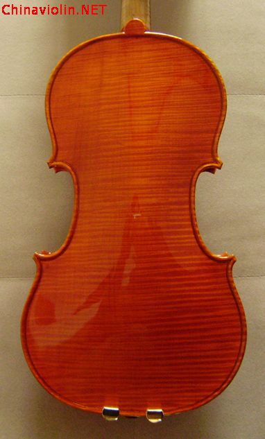

发表于 2013-1-3 13:25:00 | 显示全部楼层
请问师傅,琴的背板用拼板好好是整块板好?
发表于 2013-1-3 13:28:00 | 显示全部楼层
请问师傅,琴的背板用拼板好还是整块板好?
 楼主| 发表于 2013-1-3 13:37:00 | 显示全部楼层
您好!经常有人问道这个问题。独板和拼板在声音方面没发现有什么差别,都可以做出理想音色来。对工厂琴来说,独板的琴要好一些,因为背板拼的技术不好或木材的干燥不够都容易出现开缝的情况。但对于一个成熟的制琴师来说,对拼缝的技术相当有把握,做的琴就不会出现开缝的现象。独板的原料要比拼板的贵一点,但拼板料在制作时多一道拼板的工序,更能展示制作师的工艺水平。很多制琴师更推崇拼板的琴,因为拼板年轮的是对称的,能够更好的掌握,标准的面板必须是拼的,就是这个道理。拼板的花纹展现的是对称的美,独板的花纹展现的是完整的美,看个人的喜好了。

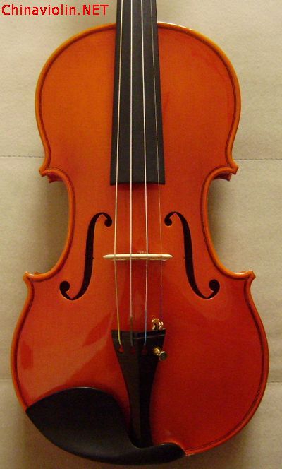

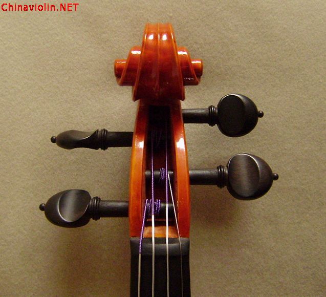

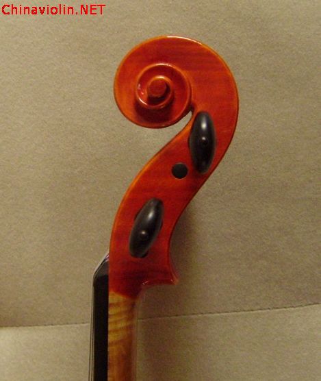

 楼主| 发表于 2013-3-18 17:33:00 | 显示全部楼层
 楼主| 发表于 2013-3-18 17:34:00 | 显示全部楼层

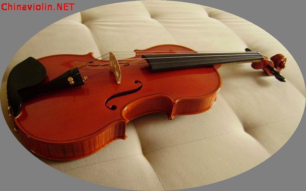

发表于 2013-3-18 19:08:00 | 显示全部楼层
我的琴终于诞生了!琴和油漆做得好漂亮哦!谢谢制琴师李国峰和李国嵘先生。期待上传下录音,谢谢!
