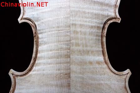

 楼主| 发表于 2012-9-14 17:43:00 | 显示全部楼层

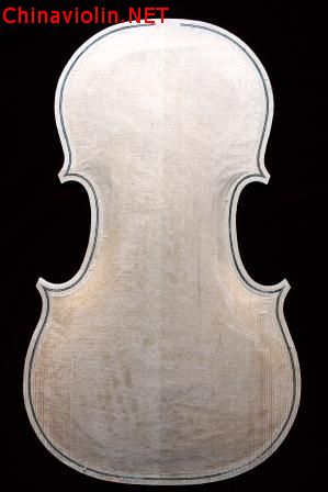

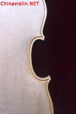

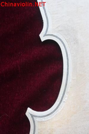

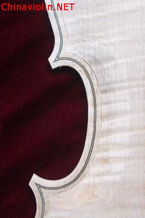

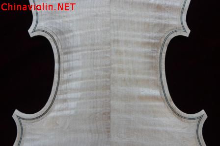

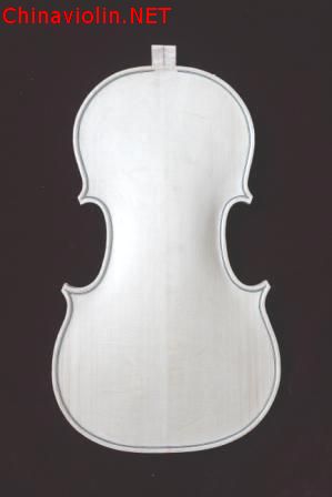

      忙了两天镶线工艺基本完成,尽管细心加认真,但还是有些个不尽人意的地方。想来也是,手工制作都会留下些遗憾,不可能尽善尽美。这可能就是手工制作的魅力。永远有总结不完的经验,永远有学不完的知识,让人永无止境地最求。
      嘿嘿!请琴友们批评指正啰。
接下来将开始完成面背板翻拱精加工和配缘边走脊工艺。又得时时提醒自己,小心、认真,尽量少留遗憾。
待续啰!

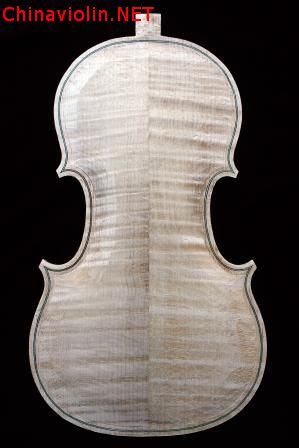

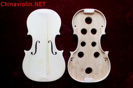

 楼主| 发表于 2012-9-17 09:44:00 | 显示全部楼层

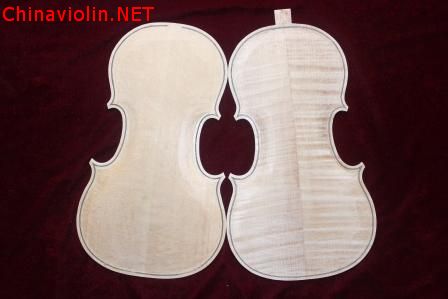

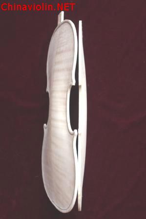

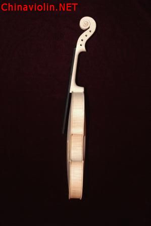

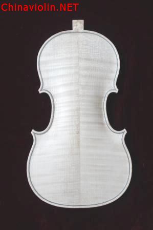

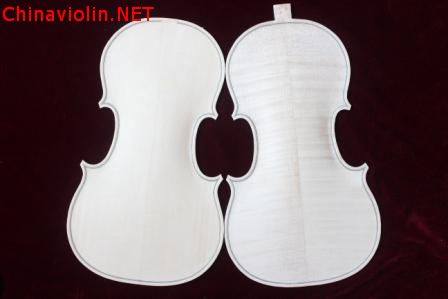

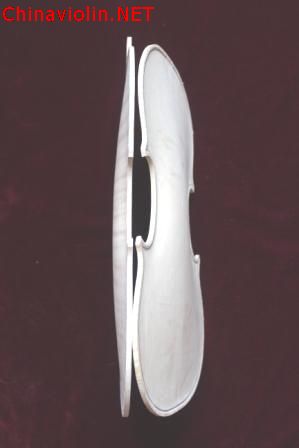

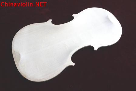

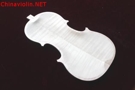

     面背板外拱的精细制作工艺基本完成。接下来便是挖内拱琴板定音工艺了。
   谢谢关注!
   待续啦!

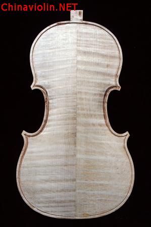

 楼主| 发表于 2012-9-18 16:28:00 | 显示全部楼层

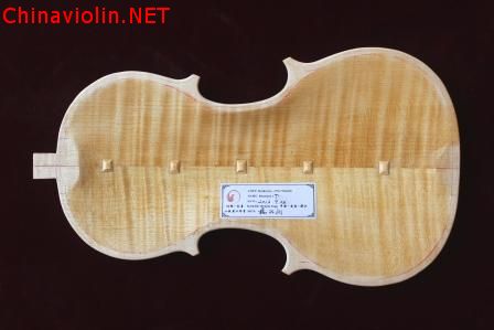

      面背板内拱已经基本完成,其音差确定在一个八度。面板定音为A(110hz左右),背板高一个八度。估计等装好低音梁后音差会缩小一些(面板装低音梁后音会偏高些)。通过对原琴材料的视觉对比。其面板的年轮线密度差别不大。唯一较大的差别是Copy琴有鹰爪纹,可能硬度会比原琴大些。估计原琴背板的硬度要比Copy琴大些。如果凭铲凿加工感觉其硬度适中(比东北料软,比川料硬)。Copy琴的面背板厚度仅仅以原琴所给的数据作为参考。因为原琴数据显得稍有些偏薄。考虑到为今后调校留下一些空间,所以面背板厚度比原琴稍厚些。但均匀度比原琴要好。
谢谢关注!待续啦!

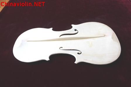

 楼主| 发表于 2012-9-20 13:37:00 | 显示全部楼层

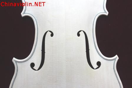

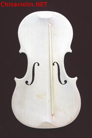

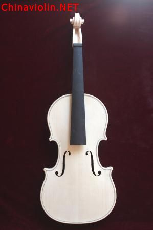

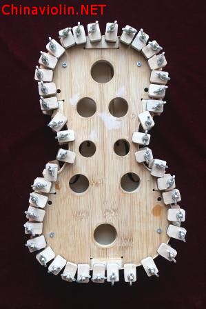

F孔和低音梁工艺已经完成。下一步便是面板合琴、安装琴头。
谢谢关注!待续啦!

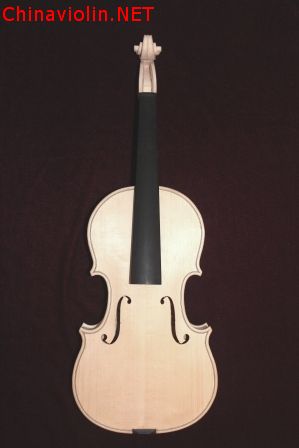

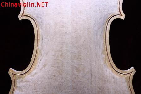

 楼主| 发表于 2012-9-20 15:54:00 | 显示全部楼层

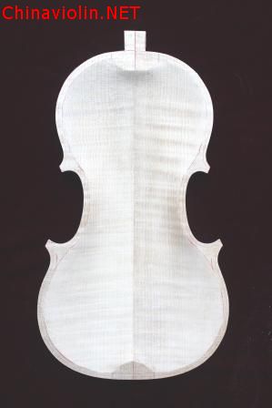

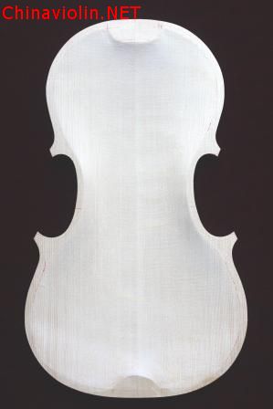

面板已经合上了!

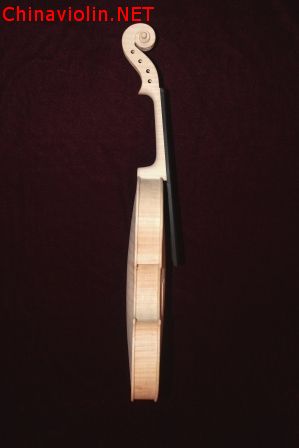

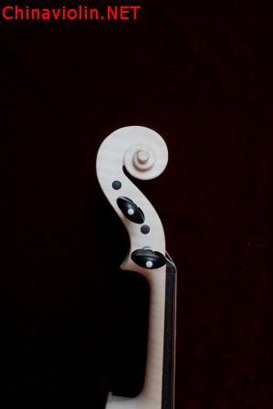

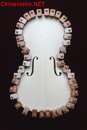

 楼主| 发表于 2012-9-26 14:32:00 | 显示全部楼层

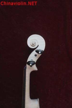

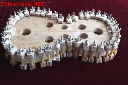

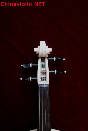

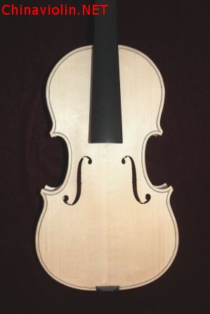

      琴头装配完毕。按克莱蒙娜提琴制作要求琴腔内做了封琴处理。贴了制作标签。就等合琴了。
谢谢关注!待续啦!

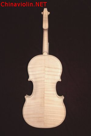

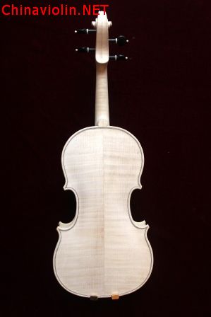

 楼主| 发表于 2012-9-28 08:15:00 | 显示全部楼层
   弥赛亚已经基本成型了,就等最后装配了。请给位朋友多多指正啰!
谢谢关注!待续啦!

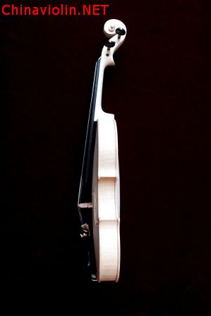

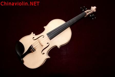

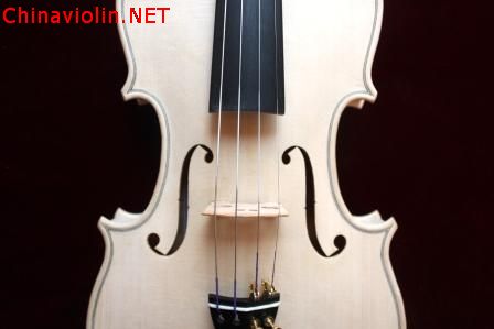

 楼主| 发表于 2012-9-28 18:01:00 | 显示全部楼层

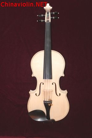

     各位琴友你们好!谢谢你们的关注和指教,鞠躬了!

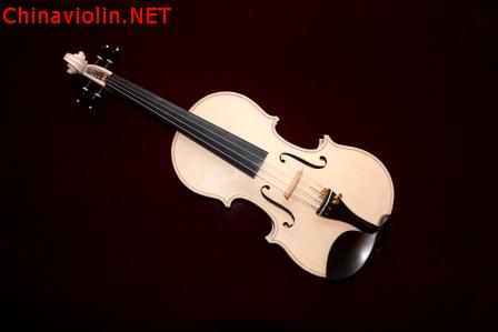

      Copy弥赛亚---《Rosemary (7)》白胚小提琴今天终于装配完毕。考虑到有可能进行下一步开音和调整。琴弦选用的是钢绳弦,之所以选用钢绳弦是因为此弦音色介于钢丝弦和尼龙弦之间,既有亮度也有柔度。琴码也未选用进口码,选了一个硬度适中一点的国产码。
      此琴在开音期间将作进一步调试,应好友之要求,待白胚琴基本稳定后在考虑油漆。计划上的是琥珀油性漆。
      另外,此琴将于10月11日跟随制作人一起参加10月13日上海由回来火车主办的琴友聚会。到时将请到会琴友们对此琴进行批评指正。
      此琴装配完毕试音,个人第一感觉还不错,音量好。四弦发音均衡,E、A弦有亮度。D、G弦有柔、有沉。因为是新琴。觉得稍硬一些。
      个人心得:  制作工艺还有待于向更高层次迈进。
 楼主| 发表于 2012-10-4 21:35:00 | 显示全部楼层
     此琴经过这几天的调试。音柱改换了一根老房坨料的。弦换成了“多米南特”音色有了极大的提升。估计开音一段时间会更好。
