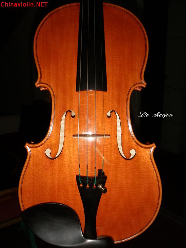

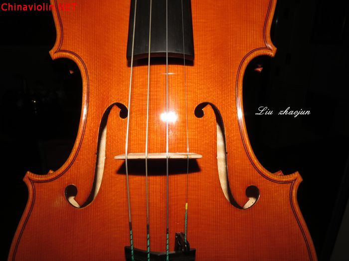

青岛 高先生定制 顶级欧料小提 Stradivari 1715 录音已上传,制作完成.
 楼主| 发表于 2013-8-22 01:06:00 | 显示全部楼层

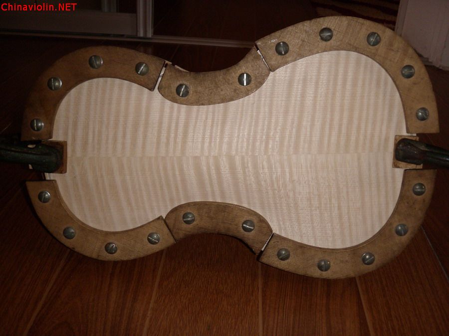

                    哈钦斯模式2  面板振动频率为166赫兹
 om/v/GzACsJpyVKU/&rpid=86282358&resourceId=86282358_04_05_99/v.swf[/media]
                   哈钦斯模式2 背板振动频率为171赫兹
 楼主| 发表于 2013-8-22 01:47:00 | 显示全部楼层
                          哈钦斯模式5  面板振动频率为339赫兹
                   哈钦斯模式5  背板振动频率为349赫兹
     个人参数,借助科学的仪器,使背板、面板的振动波节线达到理想的形状,并把琴板修饰到理想的音高。同样的频率不同的制作师完工后的小提琴声音也有所不同;见仁见智的一种测试,需要把其参数记录下来,总结制作过程中的经验;毕竟提琴制作的每个细节都会对其声音起到重要作用。

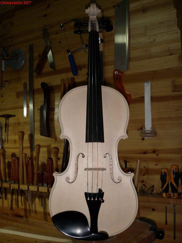

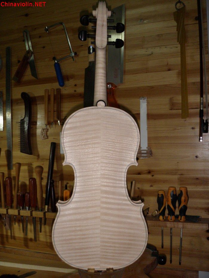

           高先生不急着拿琴,要求白琴风干一段时间.

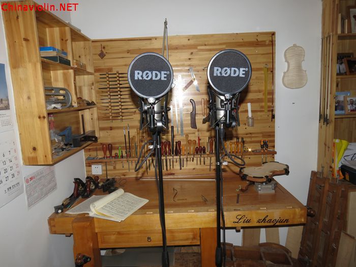

                                    试一下新买的录音话筒
