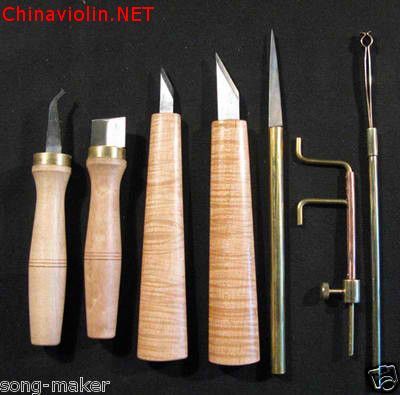

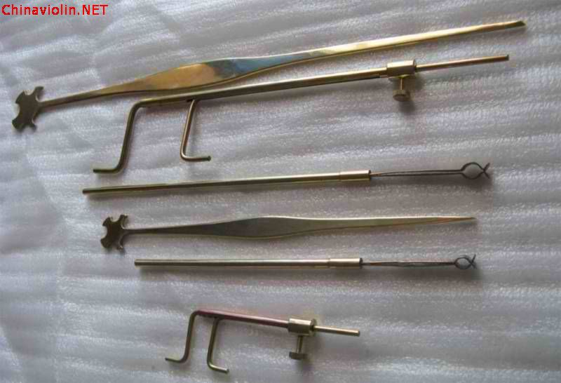

试一试,替楼主上一张--工具:
发表于 2012-6-20 08:04:00 | 显示全部楼层
重来
发表于 2012-6-20 08:31:00 | 显示全部楼层
修整、调试音柱工具:
 楼主| 发表于 2012-6-20 08:41:00 | 显示全部楼层
谢谢 mingxa代我发图!
