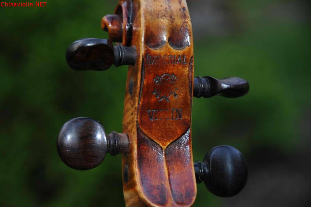

[原创]1802德制仿AMATI小提琴,请高手帮忙看看铭牌
 楼主| 发表于 2012-6-7 16:20:00 | 显示全部楼层
好像有一个
 楼主| 发表于 2012-6-7 16:34:00 | 显示全部楼层
established 1802 是显示琴的组装时间还是说这家琴坊成立的时间,还是说这家琴坊在1802年成立的第一批琴,不解。

成立时间。不少外国公司以此来表示自己的悠久历史。

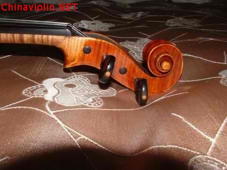

供你参考,下面是网上在售或已售的两把 Imperial 小提琴,其中第一图约在1880-1910年间制造,另一把不详。 imperial 001.jpg

感觉你的琴做工较粗,特别是琴头。弦轴和腮板很新,后配的?琴头到琴颈从有漆到无漆过渡生硬,对比一下做工较好的琴,或是对比我所附的第三图。

看琴头和琴腰处,漆是后来重新刷的,不像是出厂的原漆。琴腰粘合处可看到原漆没有磨干净残留的痕迹。
面板和背板都有裂缝。如果这琴是自己的,木料年头够老,可以把漆全部洗净,试试声音如何,好的话,用正规的提琴漆油漆。如现在想买入,那是完全没有意义的。

德国工厂琴,1802是作坊成立时间,而不是制琴时间啊。此琴还受过重伤修补过,价格要看音色还有就是个人喜好了。肯定比一般国内工厂琴要好些的。呵呵
