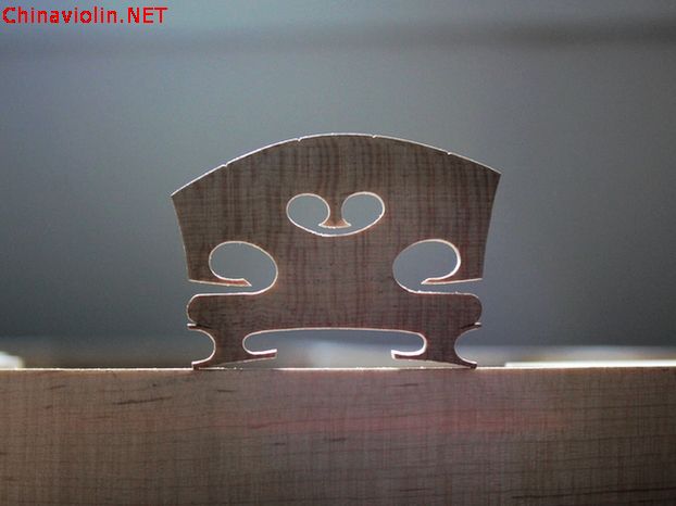

我修的码子
发表于 2012-12-27 10:19:00 | 显示全部楼层
1楼第一幅照片码子还算可以,其他都不行。下面的几个码子左右高矮相差太大,为了拉琴换弦,而这样照顾的码子弧度,严重违法了码子,小提琴的对称性,一是不美,这样的弧度码子其实也就废了。其实,码子应该尽量保持左右对称,弧度不宜太大。再下面的那种曲线形状的就更是不行了,千万不要做这样的尝试,码子都废了,好再这些码子料子不是太好,否者实在可惜。码子,跟琴上的其他尺寸一样,都是有严格的尺寸的,不能轻易打乱。规矩的尺寸,好的料子,与琴面的严密接触,是做码子起码的,任何其他方法,化学,烘烤,油炸等等,都是对码子严重毁坏

发表于 2012-12-30 21:59:00 | 显示全部楼层
码子不仅仅是传导震动的,还有过滤震动的功能,修码子的目的就是改变这两个功能,要根据琴的具体情况进行,不是怪形所能起到的,琴码经过几百年的磨练洗礼,最后达成这个共识的形状不是没道理的,在进行改造革新的过程中,最好是能把所进行的改造原理叙述一下,目的是什么,这样才好做到有的放矢,大家也能从中得到经验教训,乱改一气只能是浪费时间而已。

 楼主| 发表于 2013-2-22 11:52:00 | 显示全部楼层
以下是引用听琴者在2012-12-30 21:59:00的发言:
不能只凭猜测,最好用便宜的码子自己动手试试,不是所有的琴都适用一种形式的码子。
发表于 2013-2-22 21:33:00 | 显示全部楼层
楼主能否介绍一下,琴马中间的花孔是用什么工具扩大的?
 楼主| 发表于 2013-2-23 19:28:00 | 显示全部楼层
什锦锉
发表于 2013-2-23 23:26:00 | 显示全部楼层
是普通什锦锉还是专门的琴马锉?我觉得用普通什锦锉的效果会比较粗糟。

这个是按照德国样板图修的吧?在琴展上貌似见过。
发表于 2013-3-11 22:20:00 | 显示全部楼层
以下是引用trewq_732579986在2012-6-8 17:51:00的发言:
初始的琴码经过进化,终于达到了接近完美,小提琴发出凶猛优美的声音,各位可以逐步实验来体会。

见识了。很少见到这样的形状的琴马。
发表于 2013-3-13 13:06:00 | 显示全部楼层
貌似不错,应该有点创新精神,支持!
发表于 2013-3-13 17:30:00 | 显示全部楼层
以下是引用zh_e_mail在2012-12-27 10:19:00的发言:
楼上的观点正确,支持。修琴马只能在很小的范围内起作用,如果振动频率相差大了,无论怎样修都无济于事,所以奇形怪状的不可取。
 楼主| 发表于 2013-3-18 19:04:00 | 显示全部楼层
小提琴码子左右一样高?第一次知道,如果指板安装正确,E弦距离指板端头3毫米,G弦距离指板端头6毫米,码子左右两边高度是不是应该相差3毫米,左高右低?
发表于 2013-3-19 09:33:00 | 显示全部楼层
G弦距離6mm會不會太高?演奏家拉了傷手指。
 楼主| 发表于 2013-3-19 22:50:00 | 显示全部楼层
也有搞5毫米的,习惯不同,如果装尼龙弦一点也不高
发表于 2013-3-19 23:03:00 | 显示全部楼层
可以试探一下,我修的码子已把两边的多余部份全部去掉了,似一只鱼尾状,装在一把老琴上効果奇好,只是本人不会上传像片,不然传给大家看一看,两边花孔的多余部份实际产生了不必要的多余振动,使音色变得浑浊,直接去掉那部份,你会得到一个大惊喜
 楼主| 发表于 2013-3-19 23:09:00 | 显示全部楼层
我还没有敢修掉那么多,沙里淘456兄比我厉害,我也要试试看哈哈哈
发表于 2013-3-22 16:20:00 | 显示全部楼层
最后两款很漂亮,不知道效果怎么样。
