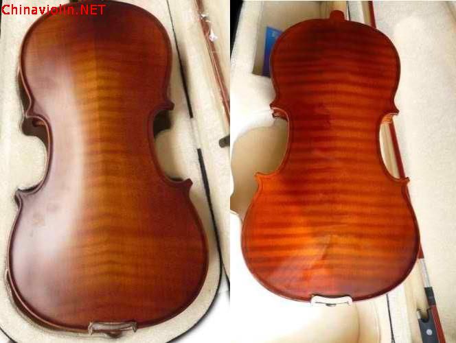

画的虎皮纹第一不到边儿,第二看起来很死,没有流动感,第三里面可能没有〔当然也可以画有〕,前面两条可以判断真假了,但是古琴、老琴不能靠虎皮纹来判断好坏,有些名琴也几乎没有虎皮纹。

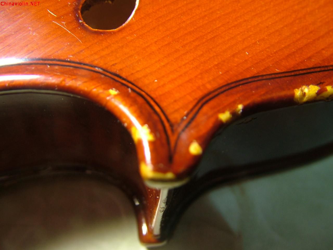

再看看这是不是就是所谓画线琴? 两条黑线肯定是画的,但那条木线材质和面板的不同,纹路不一样。估计木线是开槽后镶嵌进去,然后沿着木线的两条封画黑线。这种是不是也属于画线琴? 还是有的连木线都不做,直接画两道线完事。
发表于 2012-3-8 01:40:00 | 显示全部楼层
看样子是镶的,如果是画的木纹会贯通,镶的黑白线就会切断木纹,黑白线上好像没有看见木纹。

感觉是画的虎纹

看了31 32楼的贴后突发奇想,要是画线时把白线也画上不就盖住木纹了,怎辩别?

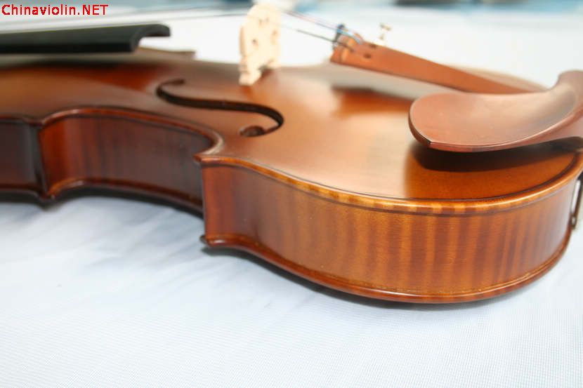

画皮琴,供欣赏:

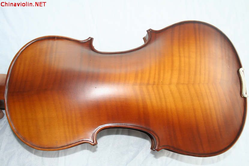

 楼主| 发表于 2012-8-11 12:34:00 | 显示全部楼层
这个假得太真啦!佩服。不过也容易辨别的。
发表于 2012-8-12 00:39:00 | 显示全部楼层
讨论一下假虎纹也很有益,假虎纹不外乎两种,一是画,二是贴,最难辨者,双面贴,老琴的虎纹深黑者要警惕,真的较浅淡
 楼主| 发表于 2012-8-12 10:11:00 | 显示全部楼层
上面这把背板的边缘的条纹和侧板一样,说明是画的。真的应该是背板条纹的延续。 有无虎纹不说明声音好坏,但假的就一定是不可取的。

发表于 2012-8-13 09:55:00 | 显示全部楼层
侧板的虎纹居然延伸到面板,绝!
