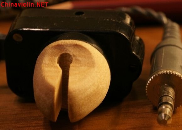

我那个开音小喇叭原来用的是中提弱音器改造的夹子,但经高手胸研究后发现,改用做琴的材料做夹子,低音要好很多!
发表于 2012-3-3 08:22:00 | 显示全部楼层
就是说质量轻的材质,可能更容易把震动传导给码子吧.很有道理!

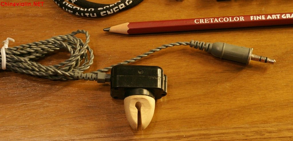

找到生产振子的供应商了,可以和夹子配合起来,按左D的图示的样子夹到马子上,左右一边一国,左边播低频,右边播高频,和琴弦构造一样。

报告:刚找到振动子的供应商,等到手后再DIY,做成夹子。一旦成形,立即报告!

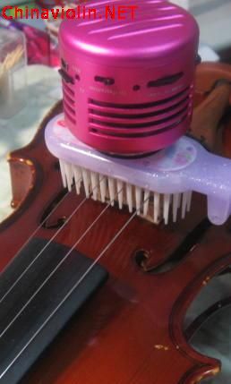

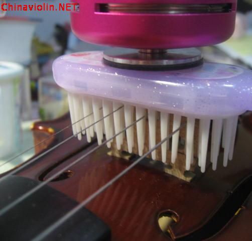

 楼主| 发表于 2012-3-5 23:46:00 | 显示全部楼层
今天和振子供应商沟通了,但没成。丫说不单卖振子,只能卖产品,而且要1000个起,不做国内生意,反正这家挺牛,只能找别家试试。
为了把振动器放到马子上,将小孩的梳子借用了,没想到效果挺好。如图。

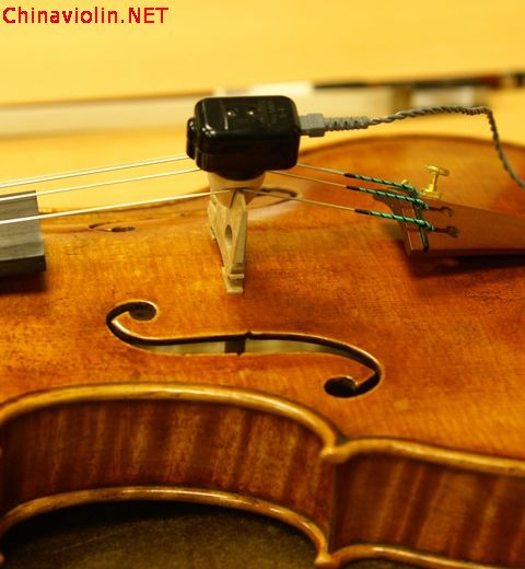

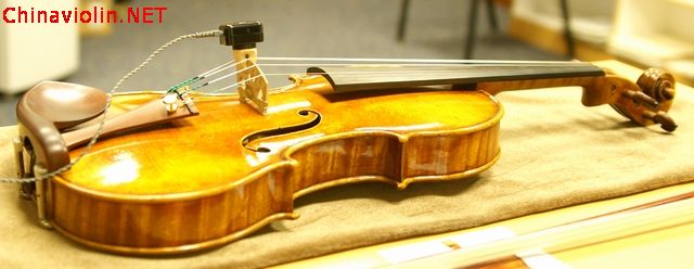

2005年就在玩这个东西了。这是美国工程师制作的原型震动器,是用安装在完全耳朵听不见的病人的耳朵后面的骨头上的一个小仪器作为声音原,声音非常敏锐和清晰。然后装上制作提琴的木材,像弱音器一样的放在琴码上就可以做到震动新琴的目的,效果非常明显,想自己制作的可以搜索国内的助听器厂家,可以买到这种器材,然后自己再动手安装小提琴木材制作的这种琴码夹,就可以享受各种音乐家帮你拉你的新琴的这种贵族感,呵呵。

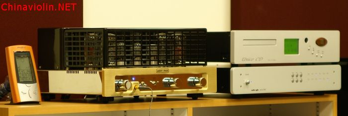

发表于 2012-3-7 06:59:00 | 显示全部楼层
孤独胸,这太棒了!没有其他功放?直接利用音响上的功放是吧?这样很简单!低音感觉如何?
