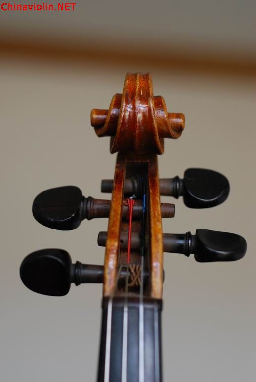

2010老师,您的3号琴看上去琴马前后的弦都很长。不知这琴的指板长度、琴颈、面板、拉弦板的长度分别是多少,想和我的琴比较一下,看能否调整到您这琴的比例,谢谢
发表于 2011-11-8 21:51:00 | 显示全部楼层
2010老师您好!您认为以上这把琴还能演奏吗?(仅仅从图片上进行分析)
 楼主| 发表于 2011-11-8 22:01:00 | 显示全部楼层
      琴梦缭绕友:
此琴指板268,琴颈132,面板356,和现代琴差不多。指板偏短。
系弦板是现代的,109,要尽量靠尾安装,以增大琴马后的“无效”弦长,这一点很重要:它会降低这段“无效”弦组的频率,对琴声的丰满有用。
 楼主| 发表于 2011-11-8 22:18:00 | 显示全部楼层
以下是引用宝音坊在2011-11-8 21:51:00的发言:
此琴琴头上扬不够,马不大高,但从视觉上比老奥的一把琴要稍高点(或差不多)。 弦高为5.5,6,5,3,很好演奏,为避免拉e弦时碰琴边,把马向右挪了一点,显得指板是偏的。 我拉此琴毫无问题,有些人则需适应一下e弦的按法

 楼主| 发表于 2011-11-9 11:52:00 | 显示全部楼层
      此琴到手多年了,作了各种调整,现到了最佳状态:发音敏感,四弦统一,音质纯净,音色明亮,音量巨大。
但是绝不柔和,温顺,不像阿,斯琴那样幽婉。
传韵的演奏风风火火,风格大概跟此琴有些相配吧?
以上仅为个人看法。
