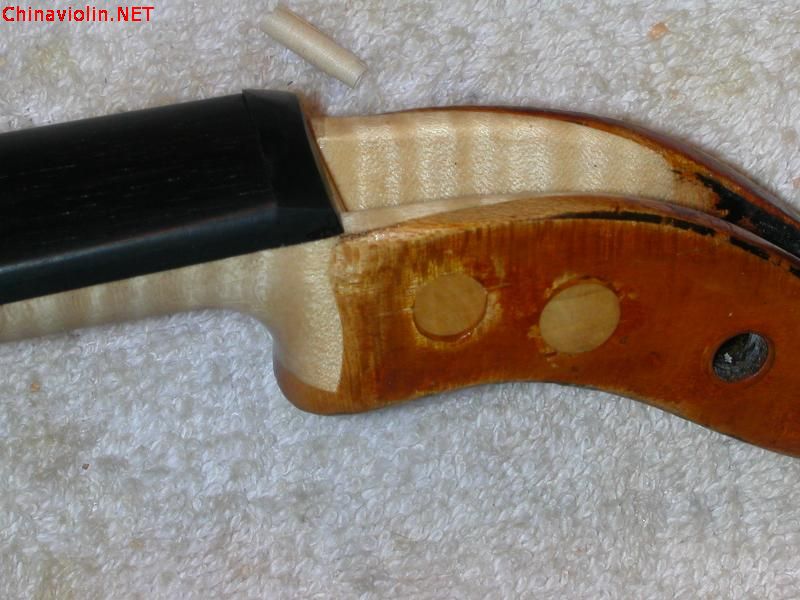

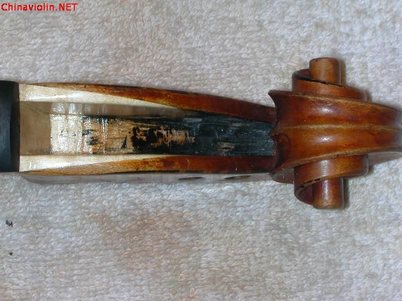

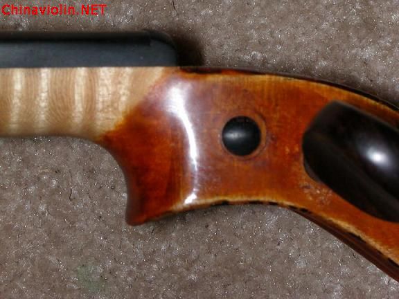

其实懂行的人 一看这么牛逼的装配 和这么牛逼的 修理 尤其是换琴颈 和补弦轴孔 和 相应的油漆处理 就应该知道这琴 不是一般琴 修理费都早过2万了...

以下是引用fliu2010在2011-8-19 20:29:00的发言:
您在我先说目测是好琴,不开玩笑。确是有眼力的。
此琴配件看不懂有多好,换琴颈我也没看出来,也没看出修弦轴孔,还是没您比我细心啊!
我没有说 配件有多好,
我说的是装配好 明白? 就是弦枕指板的精修理 琴马的修理(侧面三角形的到楞 就看出点端倪)
琴颈换过  弦轴孔也补过 ,仔细看看 就能看出来...

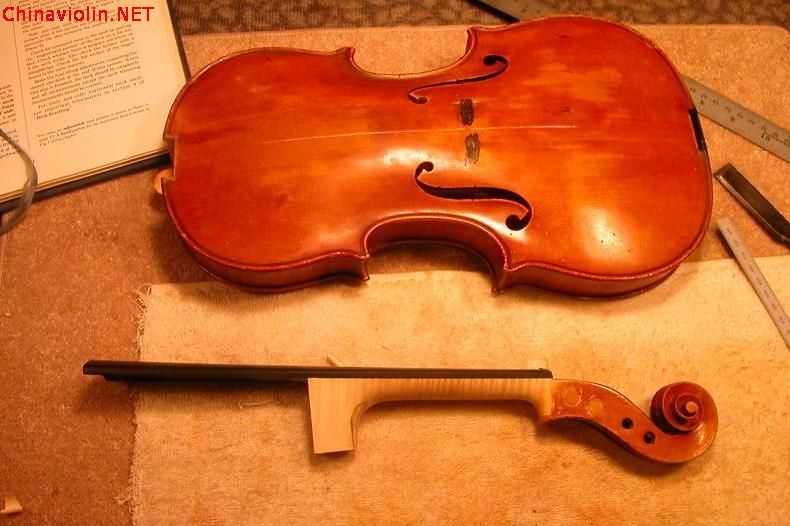

发表于 2011-8-20 12:14:00 | 显示全部楼层
这是很有意思的 一份工作 上点图 大家看着玩 先....

先生是修琴高手,最后补了漆,连缝都看不出来,佩服!
能请教先生一个问题吗:
阿马蒂时代琴的大小就已定型,有效弦长可以达到330,可是为何不少老琴还要换琴颈?(也有不换的,如大炮,格里蒙那人),琴颈并不是易损的部位啊,有人说说换琴颈是为了增加弦长,说得过去吗?
再问一个外行的问题:先生粘琴头用的是什么胶?不存在受潮脱胶的问题吗?换过琴颈的琴,强度能否跟没换过的一样?
敬请释疑!
