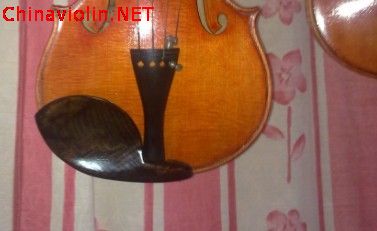

用枫木给自己制作个腮托。

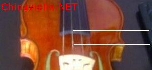

我在操作时很严格的注意这几条线之间的尺寸。
 楼主| 发表于 2011-9-14 11:12:00 | 显示全部楼层

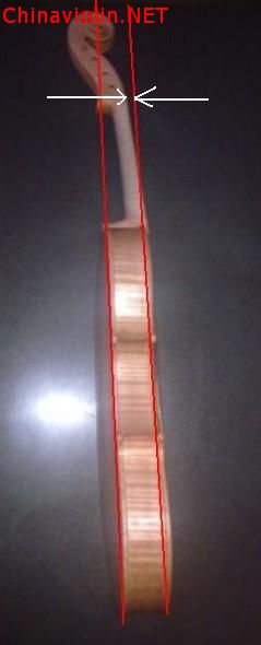

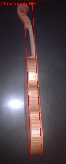

就是要严格注意下图中两尖头中间的尺寸。
 楼主| 发表于 2011-9-14 12:08:00 | 显示全部楼层

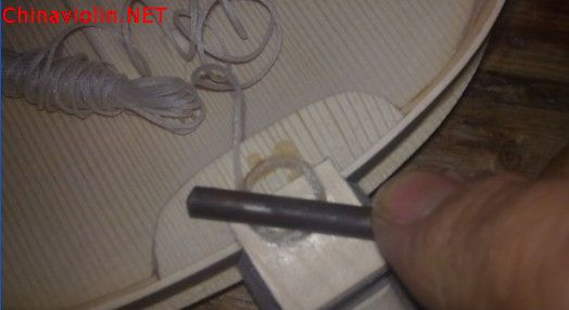

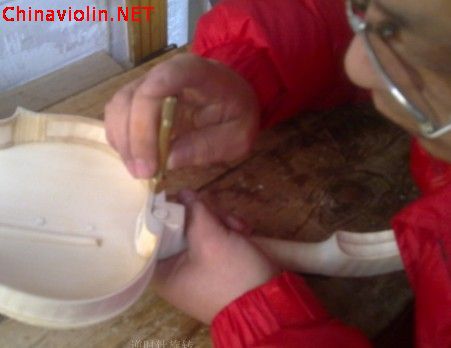

以下是我小提琴琴头安装试验的对比图片。我做了一个大口袋(往里加黄沙)。 A是先把白木固定,再把大口袋挂在琴颈上,往袋里加黄沙,一直加到粘合处开裂。 再进行B的试验操作,同样先把白木固定,再把这个黄沙袋挂在琴颈上。在同等的重量下,结果一个星期 都没有开裂。我认为我的这个试验是成功了。(我称它为四两拨千斤)。我的出发点是,提前加了一道保险,不让它发生这不该发生的问题。我的目的就是不让它脱胶。试验结果也告诉我,尼龙圈成功的起到了作用。而且非常理想中的。23图片,先打一个小洞,为了把尼龙线的一头固定住。接下来尼龙线就可以拉紧操作了。 25图片,尼龙线上在操作时候是加粘合剂的,就是为了尼龙线与木材的结合处严密的结合,不能让它们之间有空隙的。(说明一下,为这我的试验不少于20次。用过不同的材料在5种以上)我们探讨为上,互相学习。
 楼主| 发表于 2012-1-16 10:48:00 | 显示全部楼层
 楼主| 发表于 2012-1-16 11:10:00 | 显示全部楼层
我在小提琴的这个部位,操作上采用了尼龙线,(其它材料也行的)就是为了防止出问题。小提琴琴头 掉下来,和移位的现象很多,(老琴,新琴都会发生)。这个大问题一直困扰着小提琴制作者,发展到都认为,这问题(琴头掉下来)很正常。可是我认为这个问题必须要得到解决,说明一下:我是在探索中。 其实我在操作上,仅仅加了一道,用很少的力就能起到保险作用,但是不能影响到小提琴的其它功能,就可以了。我称这是(四两拨千斤)。我探讨为上,学习为主。

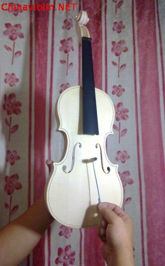

我在调整,调试发音板时候,使用我自己制作的小木锤,它是模仿手指的敲击,它主要的好处是能起到放大效应。 使自己在操作中更加能掌握变化。(这小木锤我是受到火车检修工手中小钢铁锤的启发,进行思考以后制作的)

我这样安装的小提琴琴头是不会发生脱胶与脱离的问题,这是一个长时期的大问题, 我认为现在应该是彻底解决了。(我制作的小提琴)
发表于 2012-5-28 08:11:00 | 显示全部楼层
祝贺宝音坊先生彻底解决了这个长时间的问题。
发表于 2012-5-28 08:12:00 | 显示全部楼层
好像看到有在修琴时加木钉的,把背板与琴颈钉在一起,不知是否有类似效果,有无不良影响? 另,工程学上有一个“预应力”的问题,例如在浇注水泥横梁前预先拉紧钢筋,以尽量减少在水泥重力下的弯曲。我想在加尼龙圈上也应该存在。加上一定预应力,能更好地起作用,也就是与粘合A、B面的胶同时起作用,这样效果会最好。否则若不能同时用力,胶面先受力而尼龙圈尚未吃力,会否可能会被各个击破?只是,预应力一是不好控制和掌握,二是是否会影响音色?当然也可能不只是尼龙圈,还有那一圈胶水在起作用。 顺着你的思路,如果镶进去的是一个工字形的金属制品,或是两头都是燕尾式的榫块,不是都可以大大加强结合力? 我这纯粹是外行之谈,想起什么来说什么就是了。不当之处,还请原谅。
