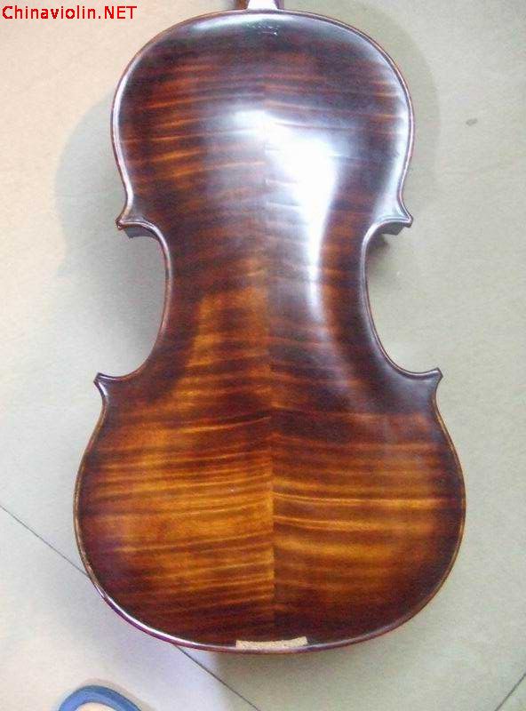

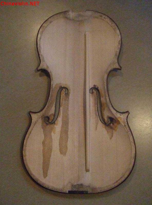

 楼主| 发表于 2011-8-6 00:24:00 | 显示全部楼层
      这几天正在给重庆的包先生改造一把琴,这把琴声音很差,通过仔细检测几个重要指标一个都不符合要求,并且离要求相差较远,完全是普及琴的声音。
      他带着自己的琴到我这里来看琴,拉了我的琴后感慨良多的说:“你的琴声音好很多,就是不拉曲子随心所欲的拉点音都很好听,何大哥请你一定给我修理改造这把琴,小弟真诚的期盼着您尽最大的努力,把我的琴调试到最佳音质效果,这是我后半身的情感寄托,万分感谢您了。”
      本来要求他重新买一把,但是他觉得已经有3把琴了,一来弃之可惜,二来可以少花点钱。为了满足他的心愿还是决定把这项工作接了下来。
      首先是小心的打开琴箱取下面板,去掉不合适的低音梁,在上百根低音梁材料里面挑选一根最合适的,重新制作再粘上去。
      然后对背板进行频率的调整,使其产生共振,再把整个琴箱里面涂刷固定频率的溶液,这些工作都非常重要,确保今后的声音不会受天气的变化,就是不管天晴还是下雨声音都是一样的好,最后粘合上面板。
      原来的琴马和音柱完全不合适,重新找适合这把琴的材料制作音柱,安上去后使其背板振动强烈,余音犹在音色才好。
      然后又在很多琴马里面百里挑一,选中一块最合适本琴的琴马,修削到位安上去后4根弦全部调到标准音高,然后再进行琴马调音,调到本琴需要的音高再涂上溶液才算最后完成。
      拉出的声音非常好,提高了音色和音量,发音很敏感响亮,高音有足够的穿透力,演奏十分轻松,尤其是G弦高八度杜绝了狼音,与原来的声音相比完全是天地之别,提高了好多个档次,可以说超过了几万的外国琴。
