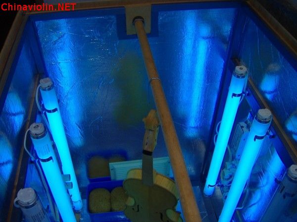

将琴放进烤箱加速老化琴身,将琴声老化,、、

现在用灯箱 算是一种正常的工艺了,不少的制作者也与时俱进 采用了这种方法,木材染色 或者加深白琴的花纹对比度,油漆干燥,防尘都有相应的影响。

千万不要尝试所谓的烘烤老化,只能是损坏木料。想象如果木质被烧烤成碳了,怎么还能有弹性?即便没有达到这个程度,木质的内部细胞,纤维也会发生损坏。那种认为声音变好,纯粹是心理作用。
发表于 2012-10-24 11:49:00 | 显示全部楼层
紫光灯是用来烤油漆的,温度也不能太高,如果把白琴拿去烤,不要说木头受不了,首先粘接处全都开胶了,新琴声音好就认为有问题,其实是自己的人生有问题。

建议大家多在小提琴制作工艺上动动脑筋,而不要幻想把新材料一下烘或者照成老材料;或是把一把新琴烘或是照成老琴,上海乐器展上自然风干十年的材料价格是自然风干五年的价格的十倍左右,而机器烘干的材料是不适合做琴的,只能做家具。更不用说新琴和老琴了,一位制琴大师做得新琴可以卖到几十万,而一把百年老琴可以卖到几百万,几千万,甚至上亿元。说明材料及已做成琴的材料在漫长的时间里所发生的化学变化,生物变化,以及生物化学变化是目前为止人工方法所无法模拟的,当然一把好琴和大师的拉奏,保养也是分不开的。
