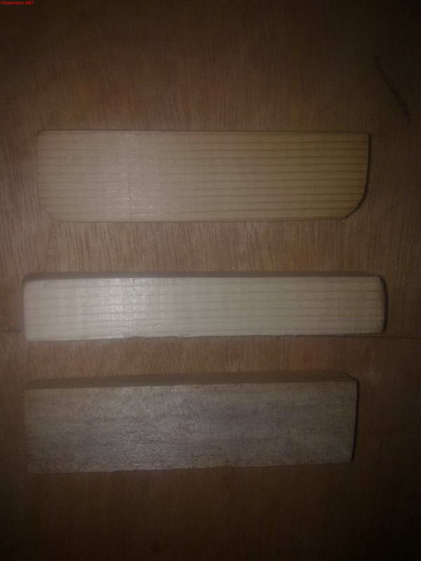

靠做细音柱,求得音量,我认为不一定是好事。如果做得太细,过一段时间
反而又要不满意了。
可以试试调换音柱材料,我认为比调整粗细来的好,(就是看年线,深色线
越多硬度越高)用这样的方法调整比调整粗细要温和一些。
注:同一根音柱的质量,在两把琴上的使用不一定发挥同样的效果。
发表于 2011-5-21 07:23:00 | 显示全部楼层
太感谢了。那我就打消邪念重新做人吧!
 楼主| 发表于 2011-5-25 10:51:00 | 显示全部楼层
还有,老的香樟木也不错,(就是年线不分明)
它对发声过硬的琴有点作用。

 楼主| 发表于 2011-6-4 17:02:00 | 显示全部楼层
   我在调试音柱时,一般都准备3种材料,硬性,中性,软性。
上面一块硬性,中间一块中性,下面一块软性,(老香樟木)。
