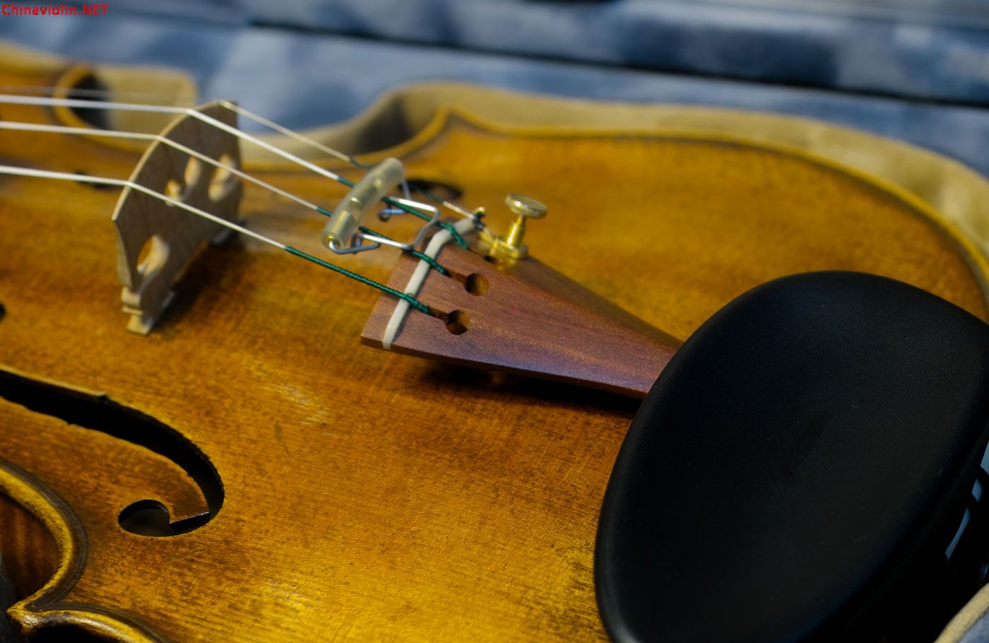

 楼主| 发表于 2011-5-7 21:58:00 | 显示全部楼层

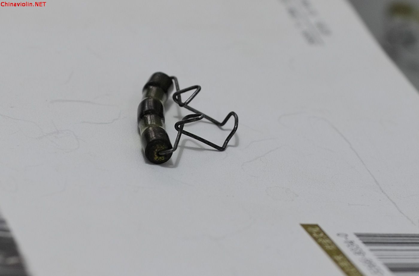

呵呵,我第一次见这个弱音器是几年前在孩子老师的琴上。总看到老师琴上有这个东西,离得远,又旧旧的,还以为是玳瑁的东西,呵呵!
 楼主| 发表于 2011-5-9 08:45:00 | 显示全部楼层
后来看DVD,发现希拉里哈恩的琴上有这个弱音器,那些乐团演奏员的琴上也看到好几个。在网上也看到有卖的。还不贵,就买了几个。老师的那个是当年马思聪的学生照着马思聪的仿做的,有年头儿了。
发表于 2011-5-9 09:04:00 | 显示全部楼层
这类弱音器几十年前就有,我用过,[怕吵邻居],是放在琴马上的,不用时向后滑动离开琴马,比夹式方便。你巧用来减躁还真不错。,哈哈!

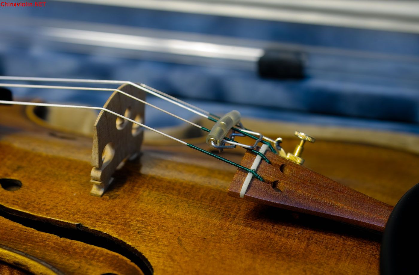

以下是引用红衣大炮在2011-5-2 15:29:00的发言:
试着加了个滑动式弱音器,放在靠近拉弦板位置,发现没有破音了。这是什么原因?总不能老放个弱音器在琴上吧?加重拉弦板?现在是个苏木的拉弦板,换个乌木的?另一把便宜的琴我换过音柱,是从5mm移到2mm,还加长了些,效果不错。这把琴有些贵,也很喜欢,不敢自己乱动。音柱也换的时间不长,还是德国泰勒的,不太舍得,呵呵!
不明白. 不是說G弦有問題嗎. 但你這弱音器根本沒放G弦上啊.
像這樣加了弱音器問題消失. 應該在琴馬及拉弦板的方向找問題. 弱音器減少了拉弦板的振動. 沒有弱音器時拉弦板振動是不是碰到了什么東西?
還有琴馬不穩定. 琴馬底面是不是中間有凸點,放不平?
破音的定義是什么? 如果琴弦振動碰到了指板應該是能察覺到吧.
琴弦距指板5.5mm是正常了. 一味抬高琴弦是不可取的. 正確的做法應該是在可能碰琴弦的地方向下磨.
指板應該有平滑的下凹的弧線,才能既保持不碰琴弦又方便拉琴.
請看我的貼子: "研討:指板向下凹的弧線的作用"地址如下:
https://www.chinaviolin.net/bbs/ ... dID=33&ID=26648

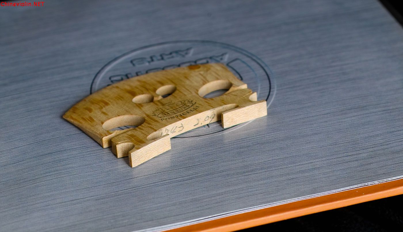

昨天用了一晚上时间又修了个琴码,比那个重些,2.13克,今天再减点儿高度,就可以试试了。

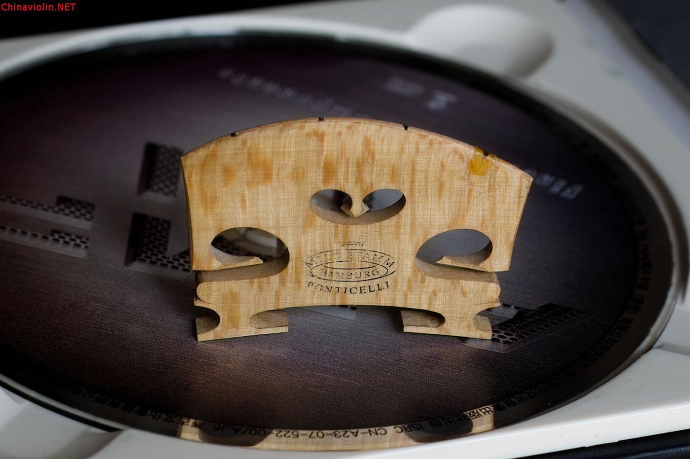

谢夸奖,现在成功率比较高了,尤其码脚几乎不会报废了,所以敢修好码子了:)再看了网友说的穿拖鞋的招数,许多修废的码子也能起死回生了。
