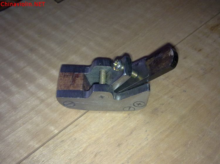

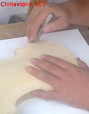

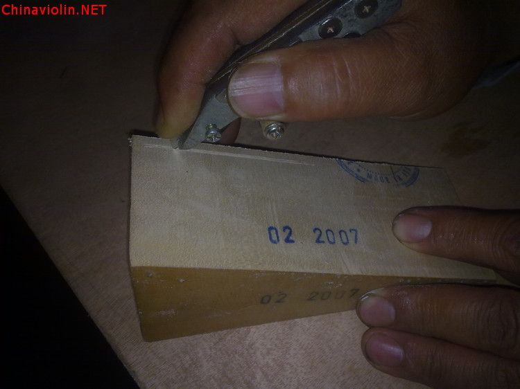

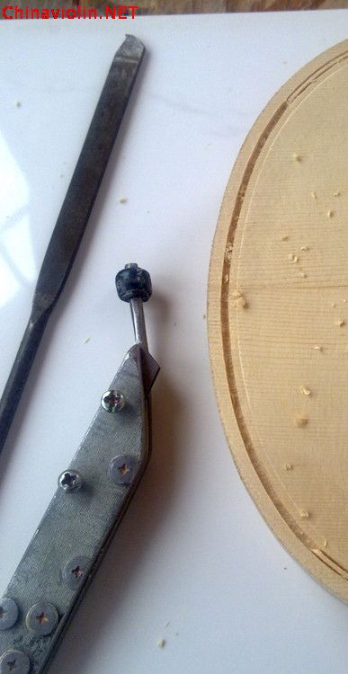

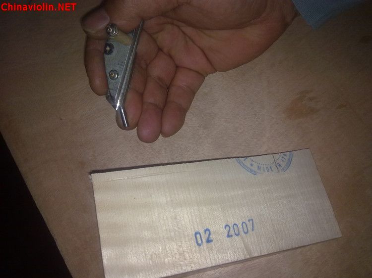

发表于 2011-5-3 20:42:00 | 显示全部楼层
下面那把如何使用,没看懂,请陶老师再拍一张详细使用的照片好吗?

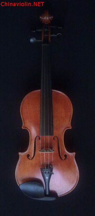

以上这把琴是我自己定的大尺寸小提琴

 楼主| 发表于 2011-5-3 21:01:00 | 显示全部楼层
小号美工刀片,中间加一片铜片(尺寸要定好)。
刀片不用磨,钝了就去掉一块,非常方便。操作也很方便。大拇指朝下用力,中指朝里用力,一点都不会偏。

发表于 2011-5-3 22:32:00 | 显示全部楼层
以下是引用宝音坊在2011-5-3 19:34:00的发言:
圖片點擊可在新窗口打開查看
這是我自己做的2把鑲線工具。
美工刀做鑲線刀,乾淨俐落,可以再照清楚點,前面“導輪桿”怎麼作用的?

 楼主| 发表于 2011-5-3 23:44:00 | 显示全部楼层
回复yc1954在30楼的问题:
1.面板和底板在侧板上,就用上这个黑圈。
2.单独面板就不需要这个东西了。
3.使用顺手以后,就不要再用这个黑圈了。

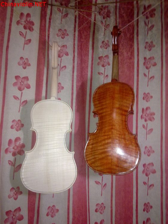

 楼主| 发表于 2011-5-3 23:49:00 | 显示全部楼层
这把琴是我自己定的大尺寸小提琴
油漆里用上了琥珀的半油性漆。(这油漆全是自配)
