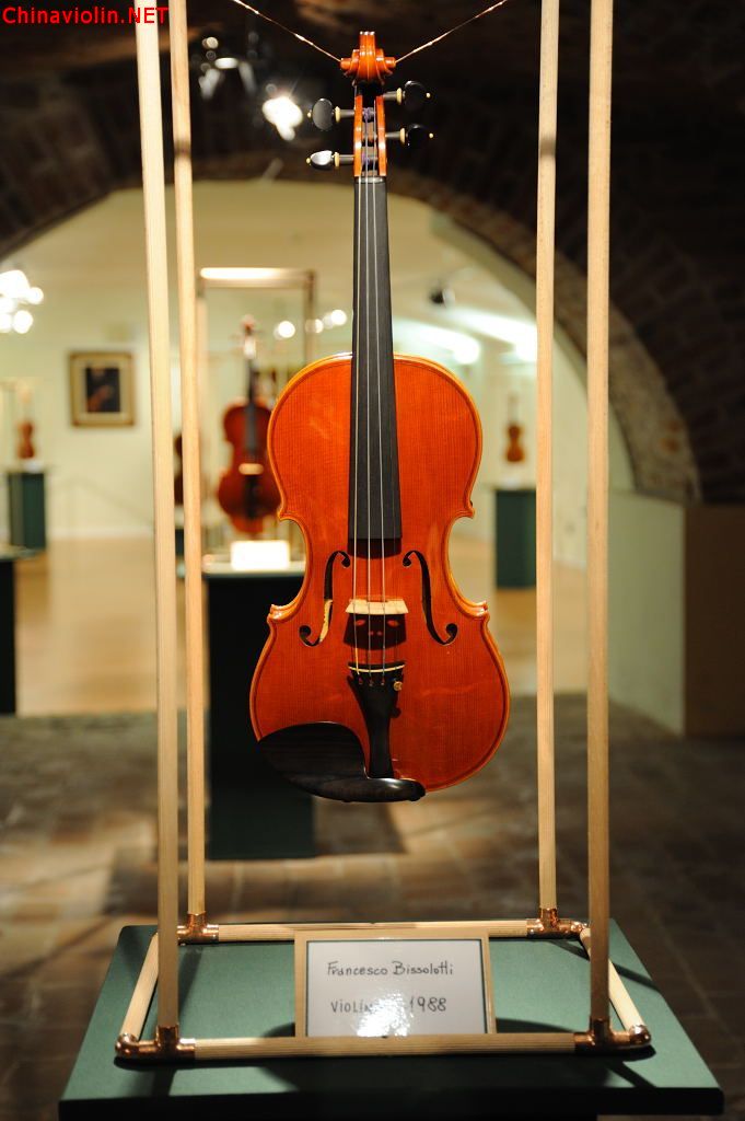

   看了小于提供的当代巨头Bissoltti的作品,我的感受是真美!真妙!
我的体会有两点,1: 大师的油漆可能是经过他自己调配过以后才使用
的,不是现成的。2: 第3张,1988作品,我重点关注的是f孔定位与
形状对比,与两个f孔之间的设计。太妙了!
   非常感谢小于提供的佳品资料。

 楼主| 发表于 2011-5-17 15:26:00 | 显示全部楼层
      太妙了,这两个f孔之间的(我个人认为灵魂区)走向,可以说已经不是一个八
的形状了,而接近中心线的平行了。我认为这样的设计一定对声音有很大的
影响。这真是创作者的思想理念对作品而产生的结果。太妙了!
发表于 2011-5-18 08:29:00 | 显示全部楼层
 我对这个架子很感兴趣
