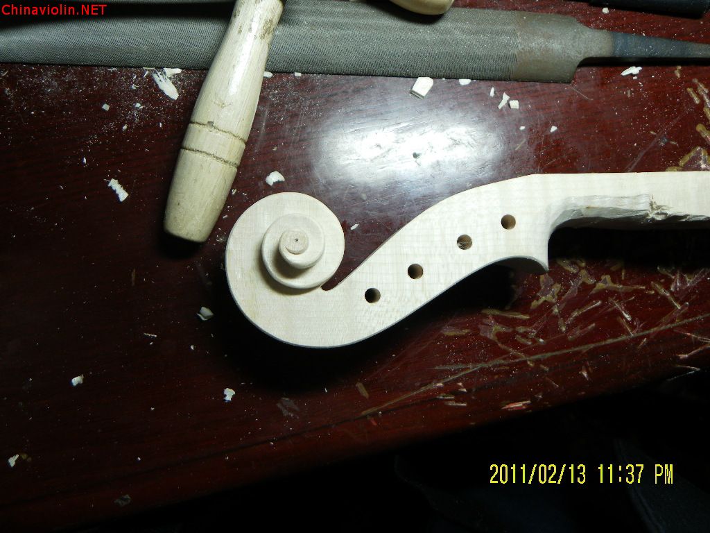

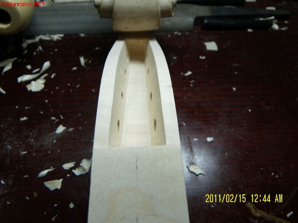

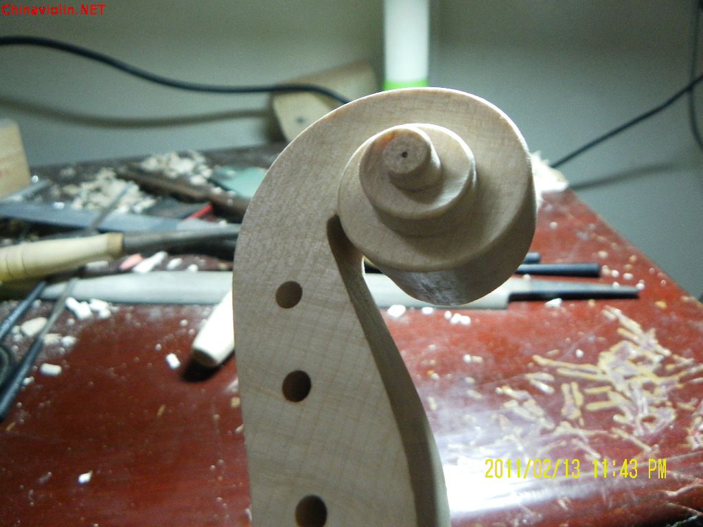

 楼主| 发表于 2011-2-14 01:10:00 | 显示全部楼层
琴头做到一半了,下星期继续挖深,打算保留刀痕。

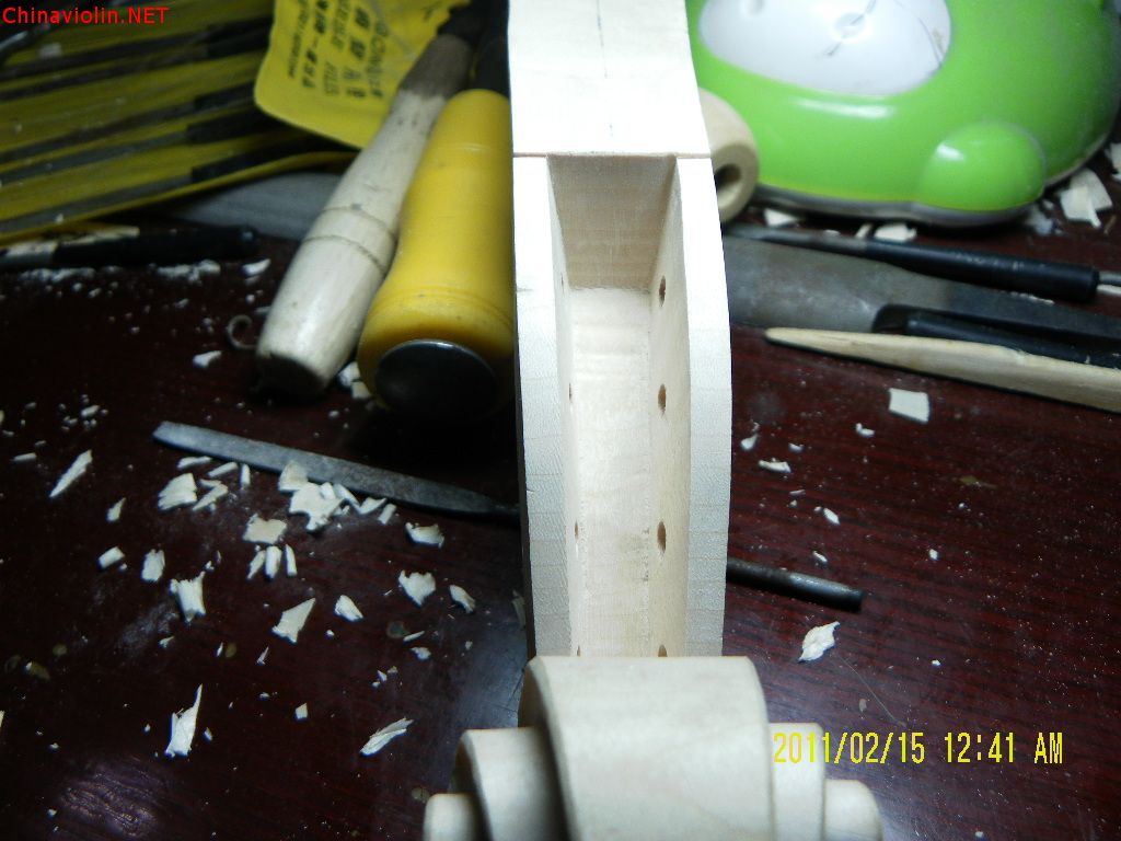

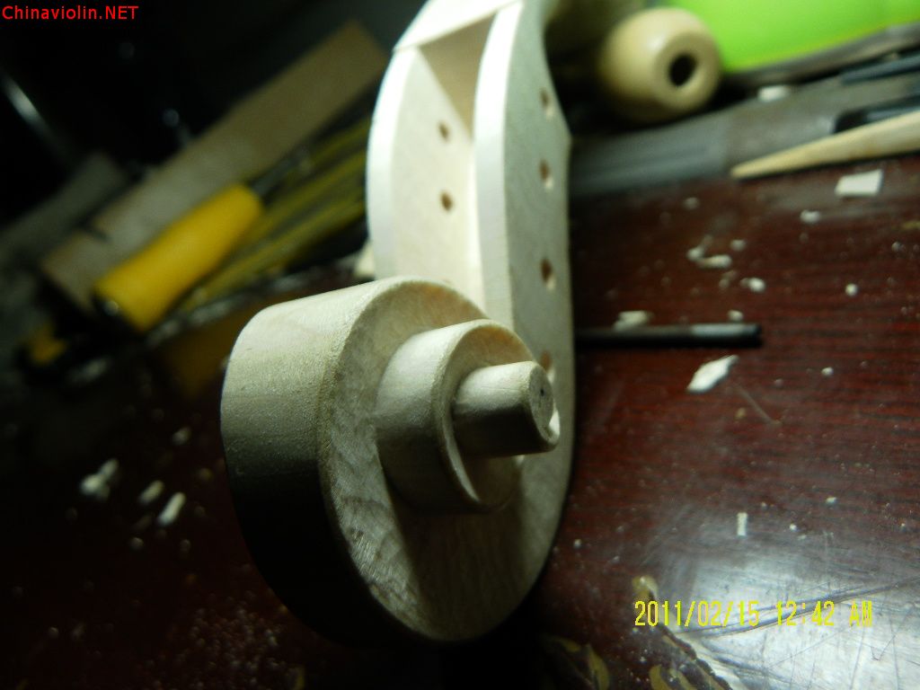

 楼主| 发表于 2011-2-15 00:50:00 | 显示全部楼层
弦槽基本搞掂了。
要保留这个刀痕。
[此贴子已经被作者于2011-2-15 0:54:33编辑过]

 楼主| 发表于 2011-2-15 12:35:00 | 显示全部楼层
以下是引用yc1954在2011-2-15 6:05:00的发言:
請問保留的刀痕有老騰的〝暗記〞嗎?
没有搞暗记,只是听说“瓜琴”有些是这样,所以就故意留着玩玩而已。
 楼主| 发表于 2011-2-15 12:50:00 | 显示全部楼层
以下是引用鱼儿在2011-2-15 1:08:00的发言:
老腾刀工好熟,传授下磨刀的技巧
其实我也是边搞边学习磨刀,还没有掌握技巧啦!
我的做法是:1、磨刀时,磨斜面用的时间比磨平面要多,大概十比一吧;
2、经过细磨后,再把刀用力在布条上用力来回擦,我是模仿理发店的师傅擦剃头刀的方法;
3、磨半圆刀时,我是使用“荡”的方法磨,就是“荡来荡去”。
4、当感觉刀口有一点点钝时,就要去布条上“擦”几下,马上又锋利了。

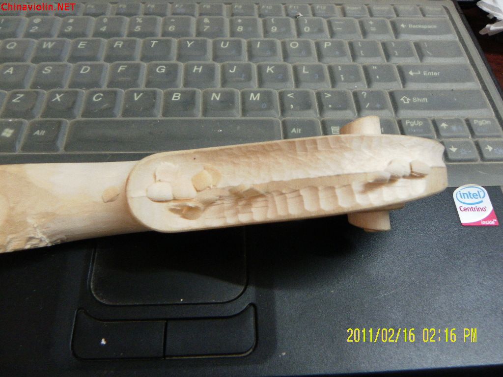

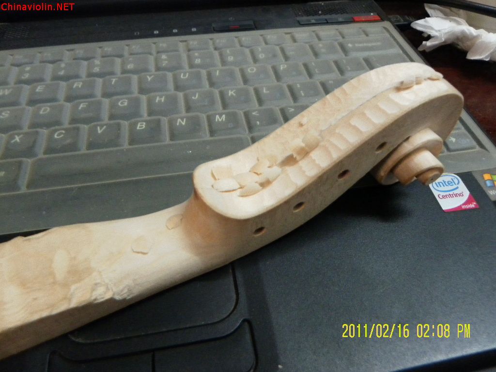

 楼主| 发表于 2011-2-16 14:14:00 | 显示全部楼层
挖沟,因为工具比较简单,只用一把半圆凿刀,所以没按常规套路出牌,哈哈!!

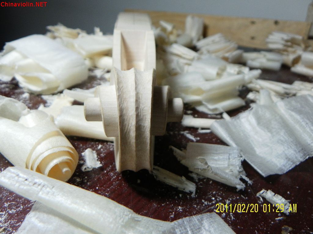

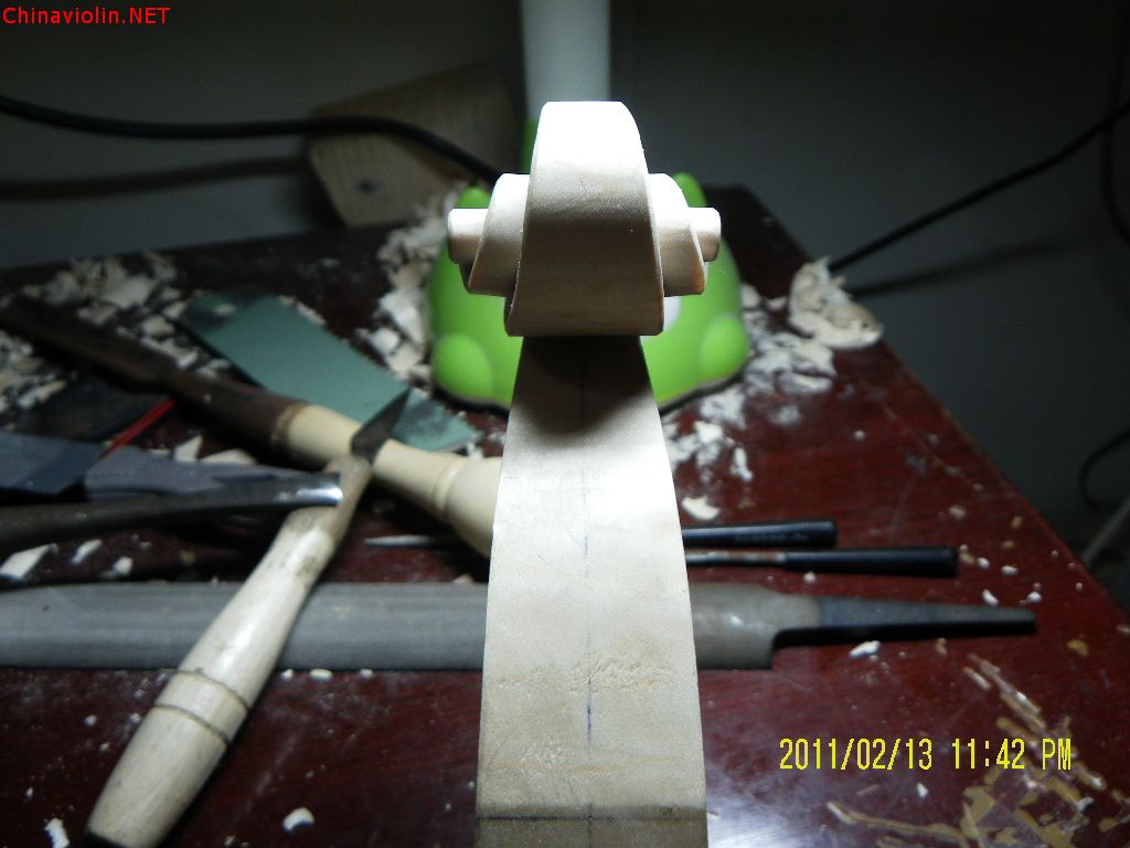

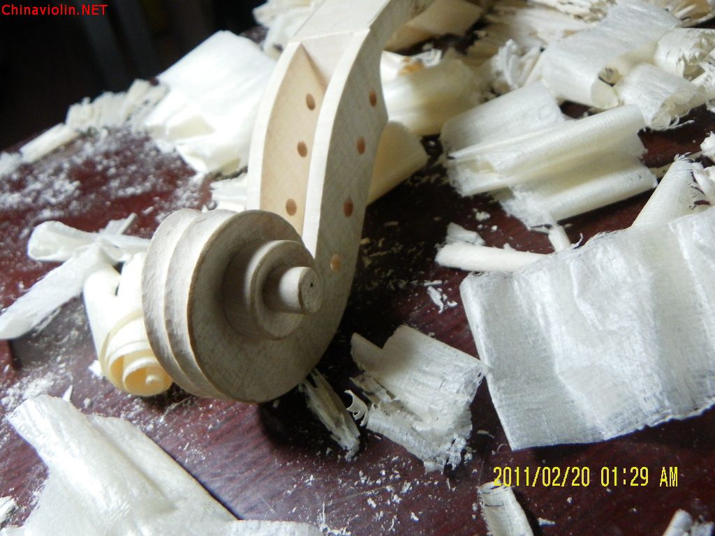

 楼主| 发表于 2011-2-20 01:56:00 | 显示全部楼层
旋首基本成型。
[此贴子已经被作者于2011-2-20 1:59:12编辑过]
发表于 2011-2-20 08:33:00 | 显示全部楼层
    刀磨的好,刨木的水平也很高,看刨花又薄有长。
发表于 2011-2-20 10:29:00 | 显示全部楼层
我也做到挖沟这里,做得异常痛苦,我没有从旁边横着,就是顺着沟的方向挖
 楼主| 发表于 2011-2-20 10:54:00 | 显示全部楼层
原来我也想顺着来,像书中介绍的一样。但试了几下,因功夫不到家,方向不好控制,一不小心就会弄反木纹方向,也觉得很辛苦。
后来改用横着来,像拿钢笔一样,用小指和无名指顶住木头,起到定位作用,觉得很方便,进度也很快。
