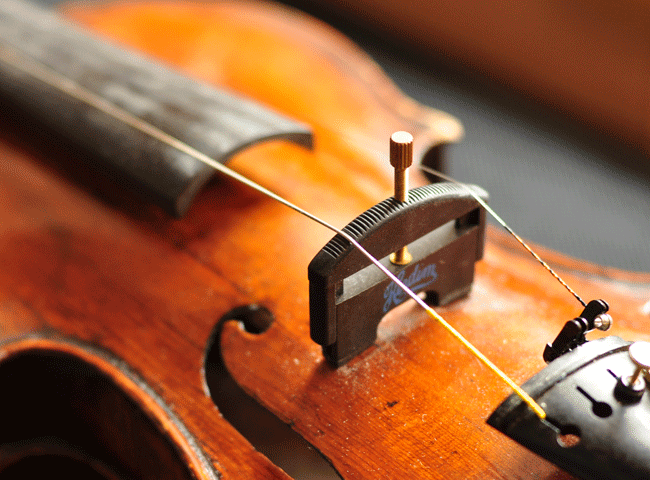

借张丹尼老师的图示意一下。买个取码器,可免去许多松紧弦的麻烦,倒腾码子更轻松。不贵,一百多元,我请一位制琴师帮买的。

呵呵 不用为好... 百害而无一利....

28楼 那个东西 啊  哈哈 不用为好 真的...
发表于 2011-1-2 21:38:00 | 显示全部楼层
取码器?感觉挺方便的。原来想倒腾琴码的时候一想松弦的麻烦,(我用E弦勾,还有个E弦保护器,那个小东西总爱掉)经常就懒得动了。现在有这个东西,没事就换一个,几秒钟。呵呵,那天多事,把一个挺好的码换下来又削了两下,结果添了点遗憾,怪别扭的。换码太方便了,哈哈。

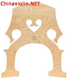

LZ的码有点像大提琴

为了增强琴的共鸣,让琴码重心提高,我也照大提码的意思修过一个码,效果挺理想。看了LZ的思路,也想把桃心改成心形,都用铅笔画好了,最终犹豫没动手。毕竟那个码效果还不错,怕给废了,三棵树的呢,呵呵!哪天用便宜的修一个试试。
