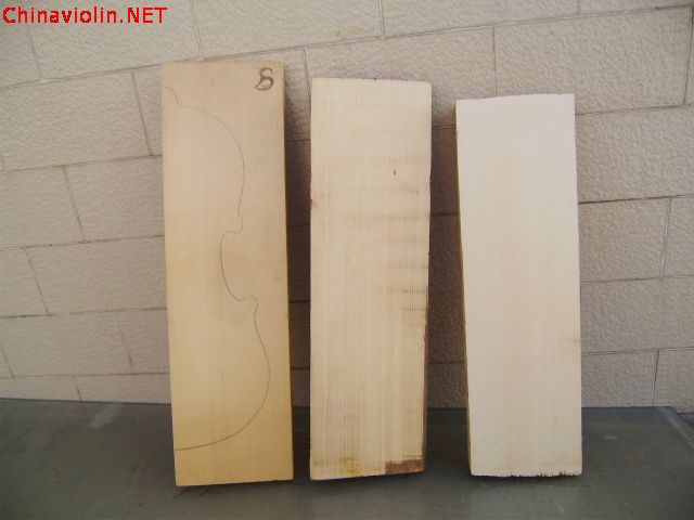

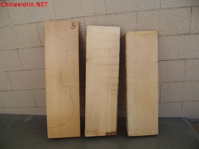

      在材料方面,面板对声音的影响起到主要作用,背板次之。面板的产地大至分为欧料、东北、俄罗斯料、新疆料、云南料、四川料,另外一种就是老房柁。因为面板材料主要出自云杉属(白松)的鱼鳞云杉组,在做成提琴以后,看到的只是年轮(春材和秋材)的分布情况,很难辨认出产地,但在原料的状态下,还好区分一下,在制作时,就更好区分了,材质上的差别还是很明显的。
[此贴子已经被作者于2011-1-11 10:38:22编辑过]
发表于 2011-1-11 10:32:00 | 显示全部楼层

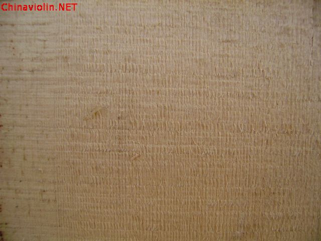

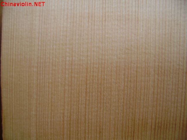

这三块面板分别是欧料、东北料和俄罗斯料。

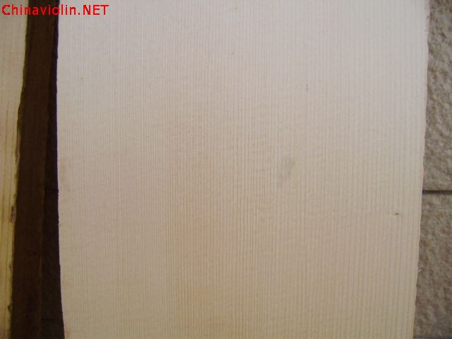

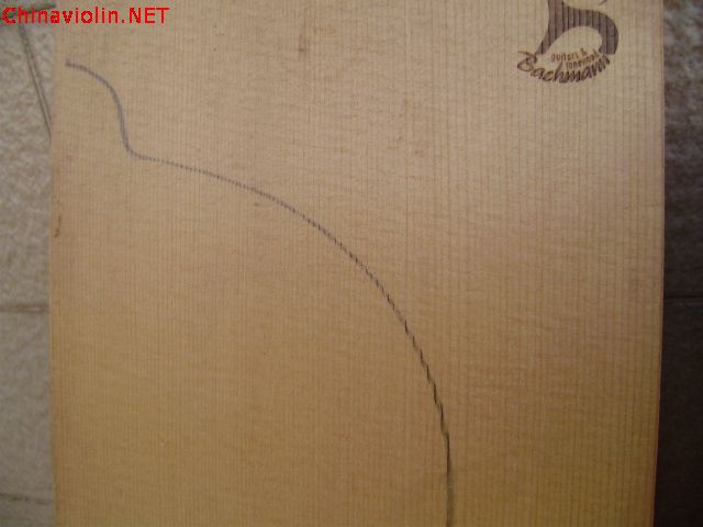

欧料的春秋材的过度比较好,材质软硬适中,射线丰富,有层次感的光泽。
东北料的秋材发达,就是木筋比较粗,显得春材就软一点了,这样的软硬搭配材质倒很和谐,年轮清晰明朗,充满了力量。

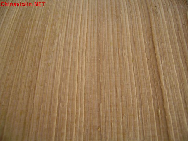

俄罗斯料
俄罗斯料刨了一下,看得清楚些,材质白腻,富有光泽。

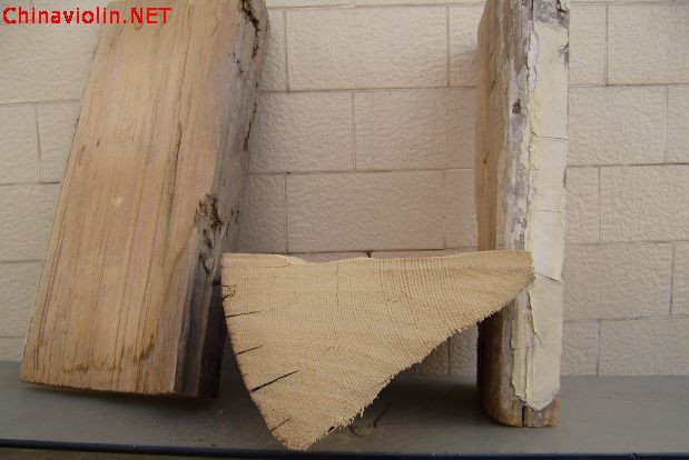

这是斧劈老房柁料
经历几十年岁月的老房柁,颜色有点泛黄。(待续)

 老房柁是哪里的? 什么树种? 还没说呢。
      上面照片的老房柁是东北产的云杉。
