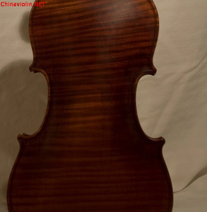

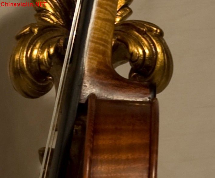

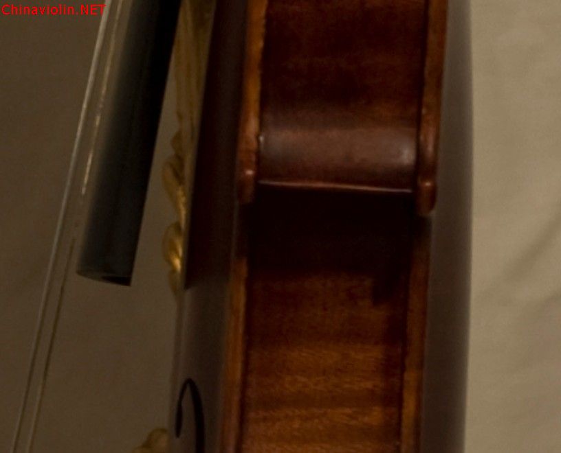

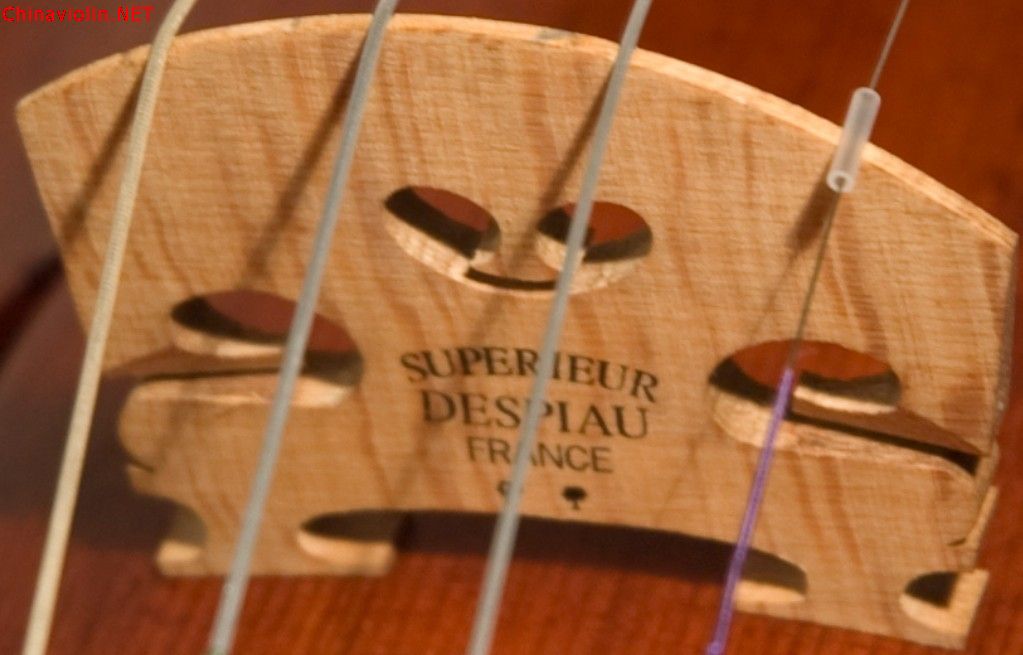

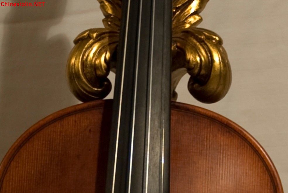

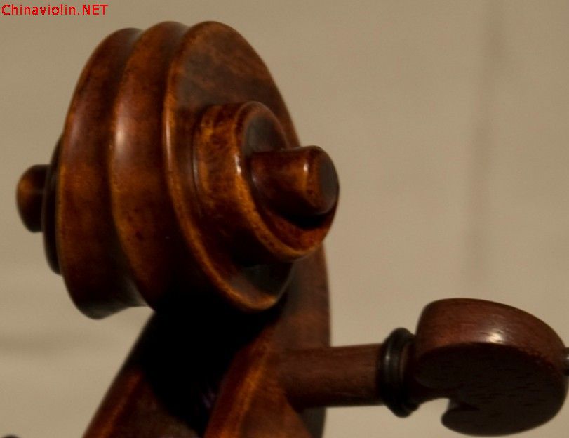

啥也不说了!求鉴定!!大图 细部已更新。 录音已发,听音品琴吧

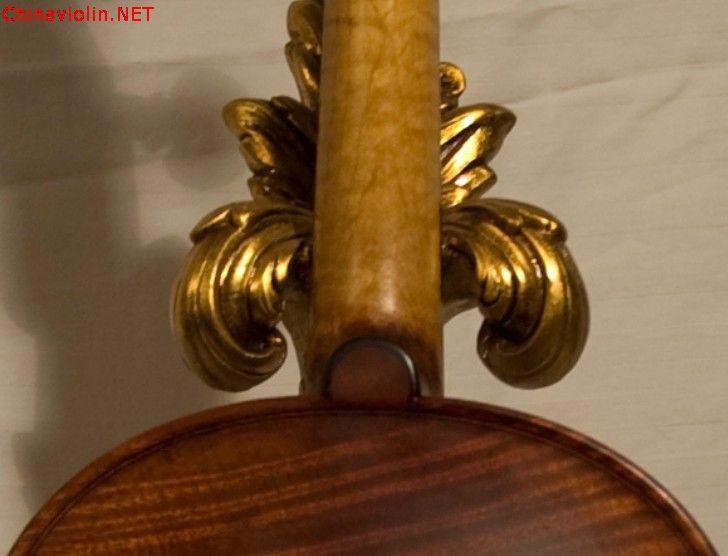

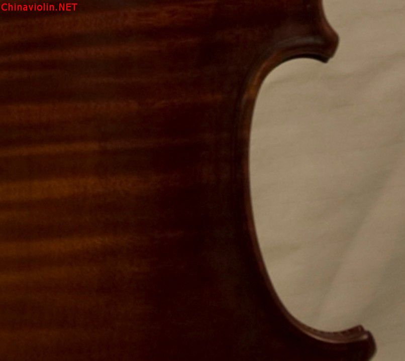

发表于 2010-12-15 20:36:00 | 显示全部楼层
一般般的琴。找不到亮点。

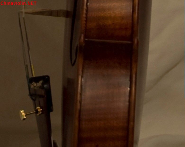

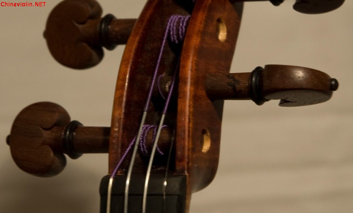

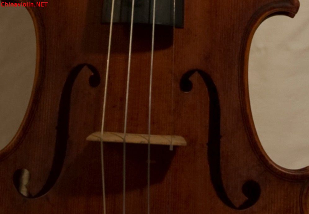

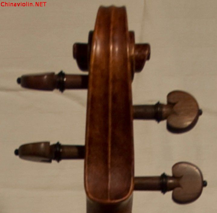

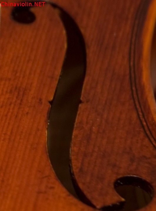

先来回答楼上的哥几个对于面板的疑问不说是不是云杉的吧从哪里能看出来是竹子的? 有人用竹子做吗? 所以楼主放心你这把琴是云杉面板!
另外这几把琴说实话外观没有什么特别的 但是能看出来是做工非常干净的手工琴。史特拉第瓦里的琴型抓的非常的准,从背板的纹路看的出来应该是欧洲木料做的。而且琴头、琴脖 和背板的木料用的是同一块,这个非常重要如果用的不是同一块的话 那么木头本身风干的时间就不一样 那对整个琴是会有影响的。F孔做的不是很理想 下面快连上了。油漆做了仿古处理 配件应该是楼主自己配的吧 两棵树的琴马、多米南特的琴弦。(真舍得花钱)但是我觉得如果E弦能用 PIRASTRO GOLD 会更好一些。
本人也是比较喜欢第三把 不说什么大师做的吧但是看起来比其他感觉要好。
市场价在5000-10000左右 很难说要听声音,但是我对于新琴的了解 没有一定时间磨合声音是不会很好的出来。
总而言之 还是挺不错的
另外 楼主是否能透漏 一下在哪里买的 或者是有意转让 我也想收一把^^
鉴定完毕 希望有帮助

发表于 2010-12-18 23:02:00 | 显示全部楼层

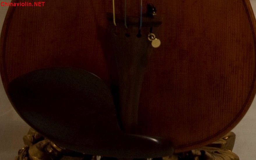

图像多数严重黑暗,不黑暗的又模糊,唯独琴码能看清楚、但又不是品评目标。琴主存心烤我们呵!
