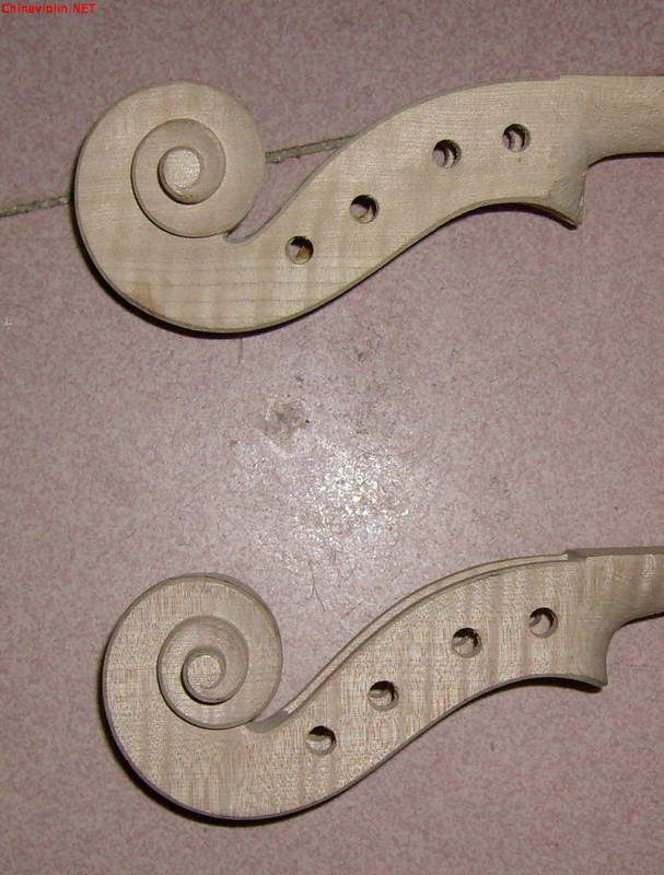

中间做4.0mm是经常有的,并不是很特别,甚至有4.2-4.5mm的,但是旁边以前做过3.0mm,但是效果不好,放弃了,现在旁边最多是2.6-2.8mm,3.0mm非常规厚度,不要觉得越厚就越有潜力,以前我修过一把很厚的琴,放了100年还不怎么样,琴头我做的不好,不过我知道有很多人也不做,找人订做就行了。【上面一个是我做的,下面两个是别人做的。】

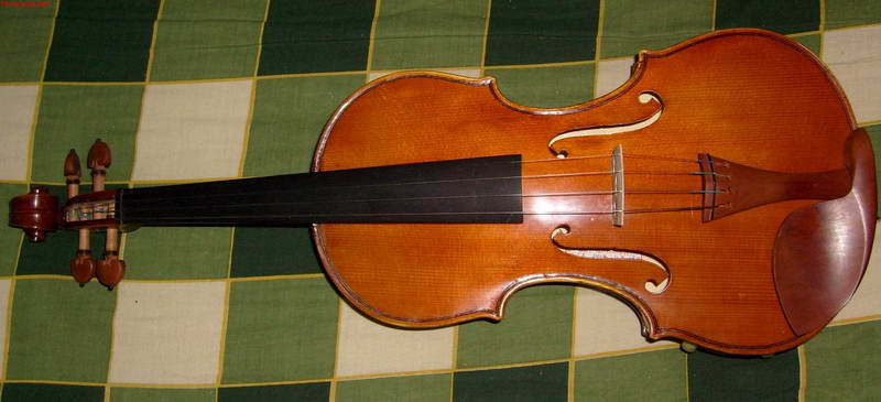

这是前几天买的一把琴,买主很喜欢。

你做的琴头好象比两定做的顺眼些,看来你们这些做琴的还是不能偷懒.

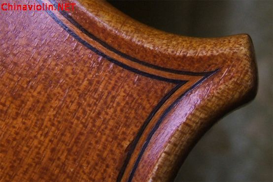

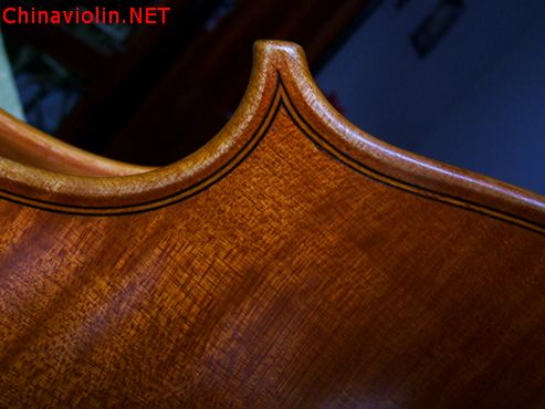

看到琴友们说啥锋针的,是不是下面这个部位?赶紧也补拍一张这把琴这部位的照片。
这把琴的工艺我本来没觉得太好,当然我也不懂,只是看着还顺眼。没想到大家对这琴的工艺还比较有好评。
你们做琴的对那么细微的结构都那么讲究,咱只能是,仰望星空,自叹弗如。看来咱学拉琴的也要向你们学习这种一丝不苟精神。要是全国人民都象你们这样注重细节的质量意识,这个民族就有更有希望了。

蜂针是只黑白线的黑线最尖的地方,像蜜蜂的尾针一样,所以叫蜂针。
