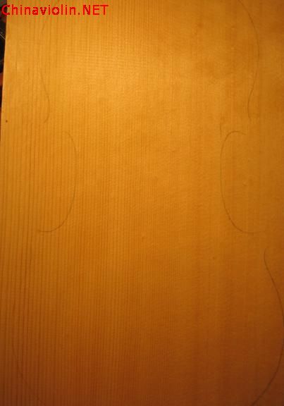

以下是引用l474361在2010-9-3 9:02:00的发言:
我纠正的一点是,面板不可能用独板,独板面板根本不能承受琴弦的压力。
呵呵!尊敬的“l474361”老师,您20楼有关油漆之解释,我认真学习并记住了。谢谢指教!但对您“面板不可能用独板,独板面板根本不能承受琴弦的压力”之纠正,不敢苟同!尤其是其中“不可能”与“根本”两词,感觉用得太重,似有点否定过度,言过其实!
请看我引述的“COZIO”大师(我极为敬重的一个专家群)在另一网上“发表于 2008-12-1  23:37”的一段话,“Maggini,GP  Amati 1560-1740 很多都是單板的面板     Vuillaume 早期的琴 很多都是單板的面板”。另外,之前咱这论坛上的,同样是我极为敬重的老师之一的“东府花园”老师也曾经说过,他有一把60年的老琴,也是独板的面板,而且声音很好。这些说的都是老琴。再请看我转来的一张独板面板料图片(见附图),说明自古至今,一直有用独板面板料制作提琴的。
由此,是否可以说,您上面的“不可能”之断言,有所偏差(为尊重起见,这里不用错误而用偏差)。或者说,有严重偏差?
籍此,说明一下。我本不愿在此问题上与您“1474361”老师较劲。但您好象说过您是做琴、做弓的。既如此,说明您属专业人员。而专业人员说的话,对于初入道者或是非专业人员来说,其影响与作用是非常之大、不可忽视的。由此,我认为对此问题应该有个比较正确的说法,以免造成误导。真诚希望您就此方面再予指教!若感觉在这方面有所得罪,敬请鉴谅!此实为我不得不为之之事!
[此贴子已经被作者于2010-9-3 13:56:55编辑过]
 楼主| 发表于 2010-9-3 13:47:00 | 显示全部楼层
以下是引用zyw8000在2010-9-3 13:39:00的发言:
请看我引述的“COZIO”大师(我极为敬重的一个专家群)在另一网上“发表于2008-12-1 23:37 ”的一段话,“Maggini,GP  Amati 1560-1740 很多都是單板的面板     Vuillaume 早期的琴 很多都是單板的面板”。另外,之前咱这论坛上的,同样是我极为敬重的老师之一的“东府花园”老师也曾经说过,他有一把60年的老琴,也是独板的面板,而且声音很好。这些说的都是老琴。再请看我转来的一张独板面板料图片(见附图),说明自古至今,一直有用独板面板料制作提琴的。
图片点击可在新窗口打开查看此主题相关图片如下面板独板料.jpg:
图片点击可在新窗口打开查看
[此贴子已经被作者于2010-9-3 13:43:39编辑过]
感谢8000老师提供的材料,这么说,我这把琴,也有可能是单面板的吧

以下是引用爱在弦间在2010-9-3 13:47:00的发言:
呵呵!尊敬的“爱在弦间”老师您好!这里,我还是一句老话,朋友之间不言谢!您这把琴的面板,无非两种可能。一是拼板面板。也可能如之前“一夫”老师所言之“三板相拼”。因不管您之前手机照片还是现在新照片,好象都能隐约看出中间深、两边淡之颜色差别;二是独板面板。如果有可能或有方便,您找一形如牙医所用之内窥小反视镜(自己用小镜子临时做一个也行),伸入F孔中,在面板反面仔细察看(须注意利用光线)。一般来说,如果有如面板反映之色差,定能在里面看出端倪的。如果实在找不出破绽,那可能就是独板。

以下是引用爱在弦间在2010-9-3 19:46:00的发言:
8000老师的见解为我解开了不少疑惑,怎能不言谢。
小镜子倒是有。就是光线有点棘手。
呵呵!建议,是否可以利用反射光线。比如先在F孔中塞进一长条白纸铺底。注意必须留出长度足够的,可供方便抽出塞入白纸的纸边。纸边长长地拖在外面也行!然后放琴在桌,一手持灯(如较亮的手电之类),一手持镜,试之。如若不行,再另觅蹊径。呵呵!
