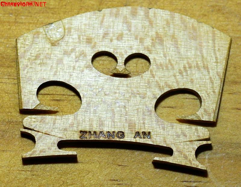

看到很多很贵的琴码因为修削的结构问题,没用多久就弯腰了,往后弯的多。很觉可惜。看到胡版的琴码修得够薄,却不易弯,外形又够美(起码我这么觉得),所以想先模仿着修。和网友交流时,称了很多琴码,最轻的达1.8几克,重的2.6几克,而轻码对声音有益。

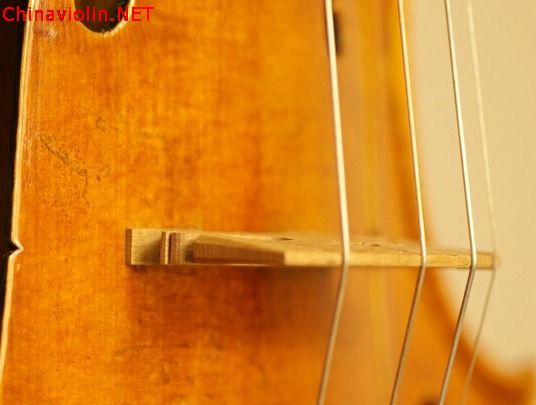

好琴码在琴上看起来应该是向着拉弦板方向自然挺立着的。

发表于 2010-8-21 22:47:00 | 显示全部楼层
以下是引用瓜老头的1742在2010-8-21 21:10:00的发言:
看看23楼的马子,如果“轻马对声音有益”的结论是对的,那么张安就不懂修琴马了。
你看看他那马子够厚,肯定轻不了。

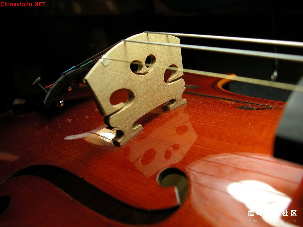

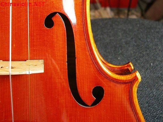

 楼主| 发表于 2010-8-21 23:07:00 | 显示全部楼层
发表于 2010-8-21 23:12:00 | 显示全部楼层
楼上的:“而轻码对声音有益。”-----这不是您在21楼的结论吗?

发表于 2010-8-21 23:50:00 | 显示全部楼层
楼上(29楼)瓜老头有说张安不懂削琴马么.... 很明显张安已经过了追求弧线流畅的阶段,马裆的弧线都没有顺利连接上,这不是制作师不会不能,而是最求另外的风格感觉罢了...你说的厚了薄了,什么意思,不懂,这些专业的制作者难道还不清楚基本数据么...什么4.5 1.5 几条平行线,心.... 还有就是你说的于版的琴马形神兼备,是,确实是。多谢您提醒,太感谢您了,今天我才头一次看于版的琴马啊,真是相见恨晚,几年泡菜我真的都白泡了,好吧... 能不能再来几个形神兼备的呢....

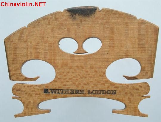

发表于 2010-8-21 23:51:00 | 显示全部楼层
以下是引用瓜老头的1742在2010-8-21 11:17:00的发言:
再借两张图片,有谁知道怎么用,有何特点么?
图片点击可在新窗口打开查看此主题相关图片如下t1ejxnxgjmxxbq3ue__111028.jpg_160x160.jpg:
图片点击可在新窗口打开查看
图片点击可在新窗口打开查看此主题相关图片如下t176nnxfxfxxxcfq.9_104338.jpg_160x160.jpg:
图片点击可在新窗口打开查看
小弟知道呢隻係巴洛克風格的琴馬

发表于 2010-8-22 00:09:00 | 显示全部楼层
以下是引用evariccobono在2010-8-21 23:50:00的发言:
还有就是您想要的两头翘的马子,我给您来几个,不过不明事理的童鞋们就不要跟着模仿了,
[此贴子已经被作者于2010-8-21 23:53:17编辑过]
前几句话倒是在理,张安的确是到了大巧若拙的境界了。反观胡版的马子,明显是处于初学者入门后的作秀阶段。你要是说胡版的马子修的好,不妨拿出他自己认为满意的作品来让大家观摩、品评。
楼主拿出的这个是胡版早期带有作秀或者是胡闹的作品到这里展示,恶意猜想一下,楼主是有意来恶心胡版吧?呵呵
发表于 2010-8-22 00:10:00 | 显示全部楼层
28楼 你说的可是这把琴?
如果是,只有一种解释,就是这人已经宛若圣明在世,就像海大爷似的,一切欣赏就好了....
发表于 2010-8-22 00:20:00 | 显示全部楼层
关于“两头翘”的码: 很多老琴经过岁月的历练,面板上琴码脚的位置都会低陷下去。 因此为了让码脚符合面板,码脚修得有点翘是不奇怪的。

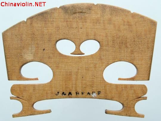

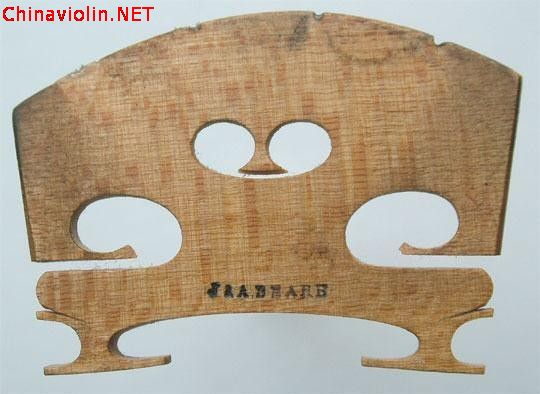

发表于 2010-8-22 06:54:00 | 显示全部楼层
以下是引用evariccobono在2010-8-21 23:52:00的发言:
图片点击可在新窗口打开查看此主题相关图片如下large_ilma_3818a200065.jpg:
图片点击可在新窗口打开查看
图片点击可在新窗口打开查看此主题相关图片如下large_l2s2_3799e200065.jpg:
图片点击可在新窗口打开查看
图片点击可在新窗口打开查看此主题相关图片如下large_munt_3830a200065.jpg:
图片点击可在新窗口打开查看
马脚翘的给您找来,那这个中做琴马的也都完全不懂削琴马了 按照29逻辑....
[此贴子已经被作者于2010-8-21 23:54:55编辑过]
拉过几年琴的人,谁还没几个修废了的马子?我手头就有3---5个,都是我自己的“杰作”。无论材质、刀工,其烂损程度丝毫不亚于胡版修的马子。甚至是有过之而无不及。
