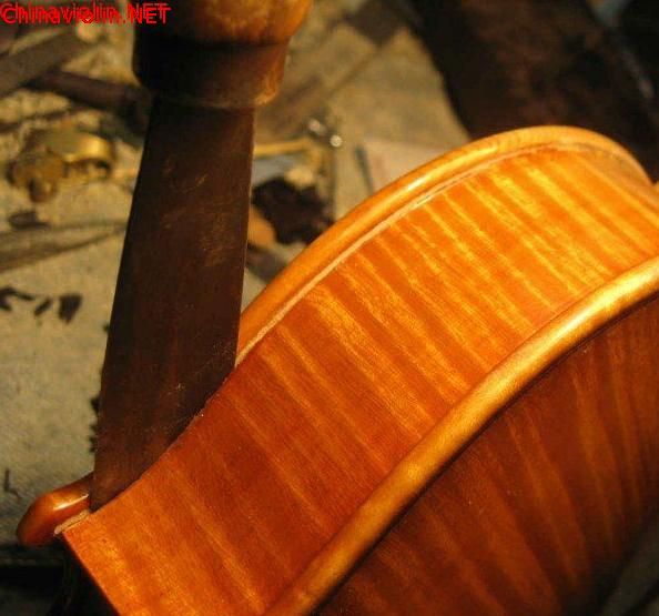

1,关于拆指板的问题,我专门请教一个很专业人士,我问他指板有拆不掉,非要锯掉的时候吗?他说只要是动物胶粘的,就一定能拆掉。而这为同志居然把它给锯,手法好像不很专业。
没错贴得再紧的指板也是可以拆掉的,但是对于一块报废的指板,哪一种拆除方法更简单??? 当然了不会锯的人是很危险的, 说不定会把琴颈一起锯掉,然后把手也锯掉!!哈哈!!大跑老师你千万别用这个方法,以您的技术来说很危险!!

个人习惯问题,所追求的目的只是把指板拆下而不损坏琴颈,小于习惯拆而我喜欢锯,其最终目的有何不同?

      如果指板使用动物胶粘接的,那么在超过70°的时候就会开始丢失“胶”的特性,所以用热水就可以搞定。乳胶粘的指板倒是也拆过,虽然多费一些时间,但是用拆琴刀也是可以打开的。但是从图片上看,感觉这个琴应该是用动物胶粘上去的。 这个锯的方法的确有点儿诡异。

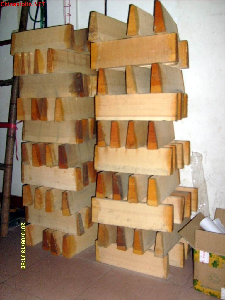

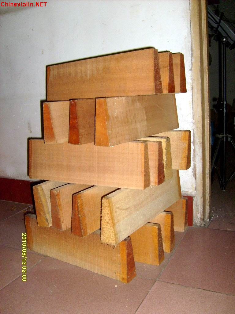

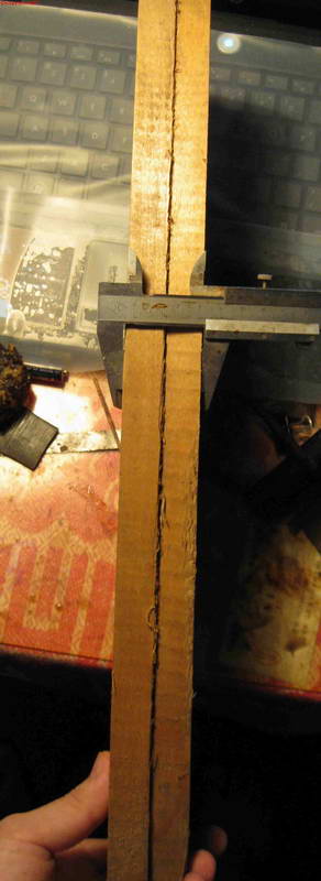

就一块料哇?兄弟,地球人都知道做琴的料都是一批一批,你叫人家开的可是一批料哦。
拿一块了糊弄人,一块能证明什么呢?证明让人家开40mm对了吗?拿一正常的料锯了再刨一下不就比40mm还小了吗?

发表于 2010-8-12 22:11:00 | 显示全部楼层
可以用卡尺量一下你的这些料的厚度吗?
哦想有一个直观的印象。

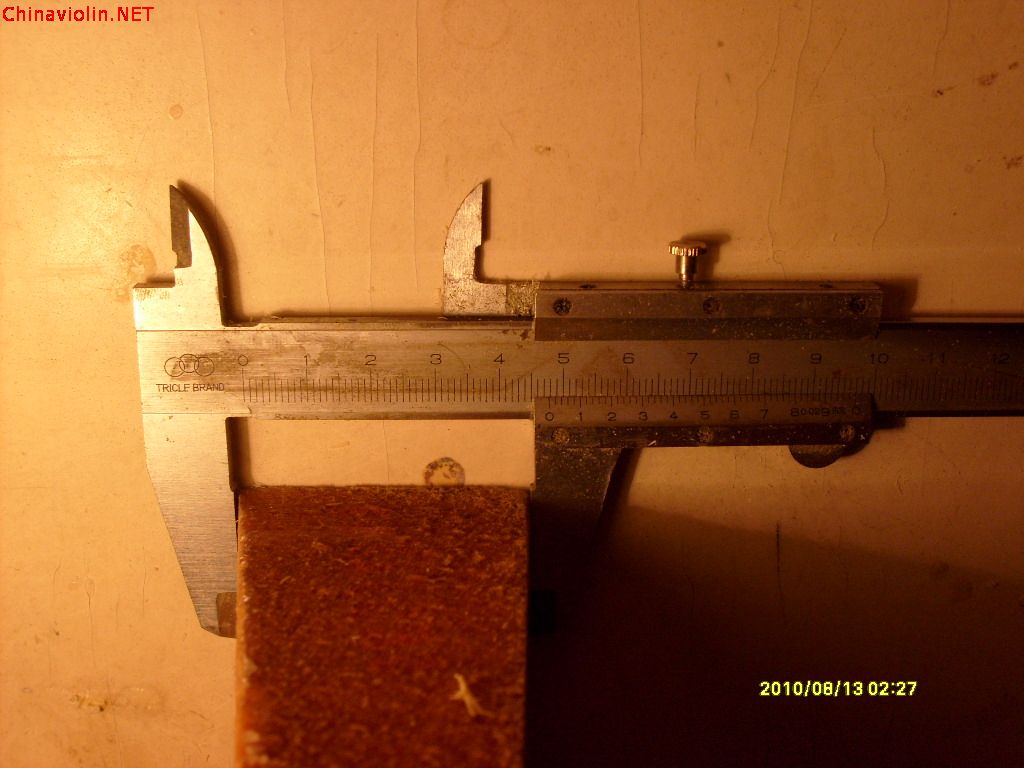

 楼主| 发表于 2010-8-12 22:36:00 | 显示全部楼层

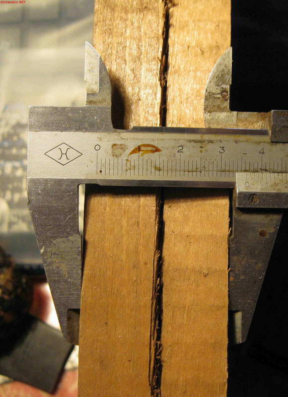

我的料最厚的52mm,〔厚的在下面不好拿〕最薄的46mm,照片上是47.7mm,我有个朋友当中就有卖料的,他的仓库里一两千套料,根本找不到40mm,再找一万套看能不能找到。 liaoh.jpg
