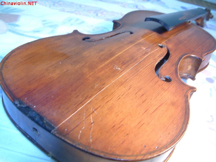

呵呵,提琴说破拆,用词有点粗鲁,那是消防队救命专用语,被乱移到提琴上,未免产生电锯液压剪联想
该琴上次被摔了,从头到尾,琴面板全长度都裂开了,放置不当,理当问罪

此琴其实不用拆也可以粘合修复,但为了试一下其它因素的效果不得不把它拆开了。
下面是本琴摔裂后的图片
实用参考:这种新鲜通透的裂纹,对于会工艺技术的来说,其实很好办。一次性的粘合,不用考虑二三次修复。1.胶类;传统点的做法可用动物胶,永久性的做法用环氧树脂胶。2.工具:(1)长螺栓夹具、夹板若干。(2)吸尘器和胶管、布条、封箱胶、胶管接头。原理:利用吸尘器负压,在f孔做好封闭和负压连通,在裂缝处涂上适量胶液后,立即夹紧并即时抹干面板残余胶液,待规定时间拆卸夹具,结果是天衣无缝,紧密无间。独家业余工艺秘诀,一试为快,屡试不爽。警告:菜鸟勿试,老手谨慎,模糊勿入,理解万岁。

呵呵!对“云浮”老师所想到的粘合方法非常佩服,尤其是其中“利用吸尘器负压”这一招!我还很想知道,您“在f孔做好封闭”是怎么做(封闭)的?如果方便,是否能够告知?我不会做琴也不会修琴,但喜欢了解各种知识。还喜欢举一反三地对各种知识进行联想。一旦有需要了,也许就能用上!呵呵!
 楼主| 发表于 2010-7-19 17:17:00 | 显示全部楼层
以下是引用zyw8000在2010-7-19 16:27:00的发言:
这个不是糊口的机密,只是自己的经验总结。用封箱胶带贴住一边 f 孔,另一边用封箱胶缠住小胶管后也用同样方法封好,小胶管要保持与琴腔相通,另一端用布条缠好后塞入吸尘器口内。小胶管内风阻很大,不会吸瘪琴的,胶液会很快充满缝隙,夹紧,清抹面板多余胶液,放置满一天。如果吸尘器功率很大,可先不封另一端 f 孔,视负压流量大小,用布条塞堵也行。质量不好的封箱胶其后有少许胶面会残留在琴面上,用棉花沾很少很少的食用油轻抹可以去掉的。
