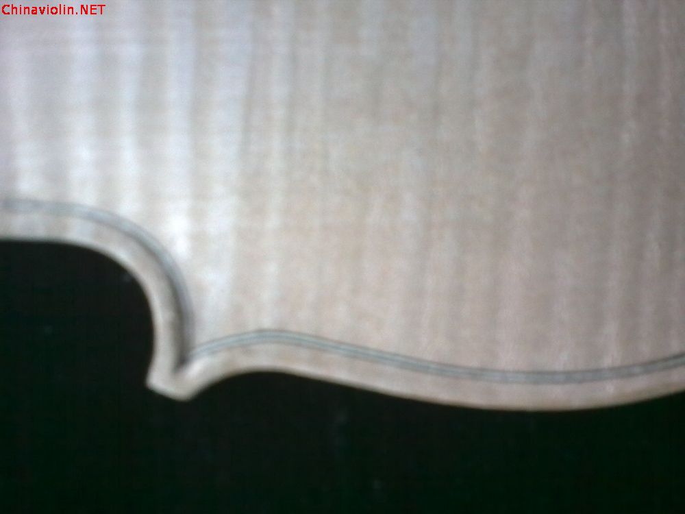

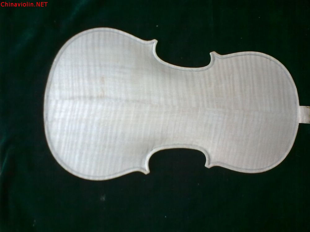

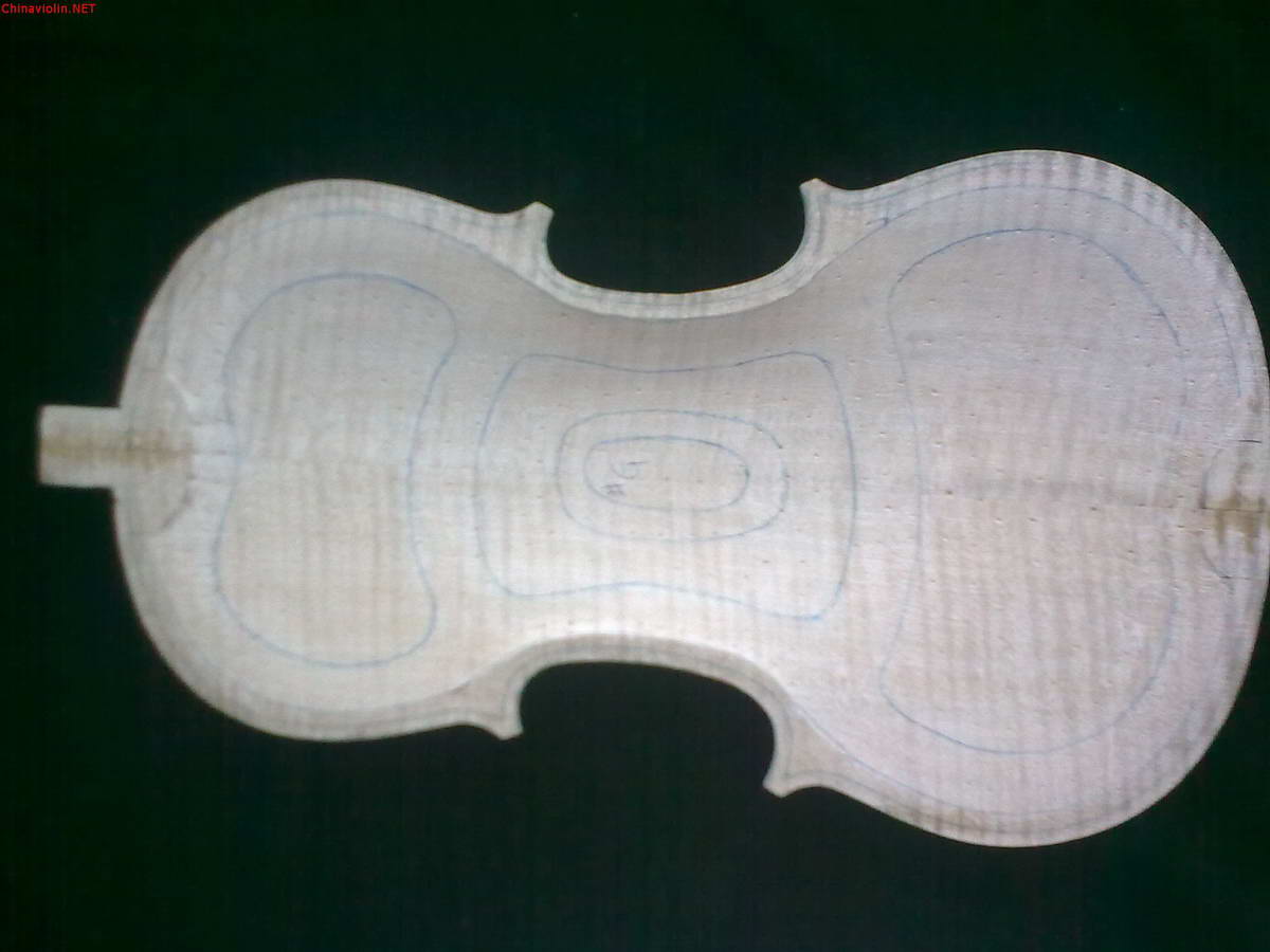

前段时间被一个驾校聘去当教练,白天很忙都是晚上做琴,今天端午节放一天假,可以有足够的时间制琴了。
现在背板的镶线和翻边已经完成,弧度用新做的样板卡过了,下一步需要对表面进一步抛光。
这次对于琴角和蜂针的处理下了功夫,特别参考了zyw8000老师提的建议,比上次发的琴能上一个台阶,但还存在一些不足,可惜给我拍照的驾校学员今天不在,我用手机拍的照片不是很清楚,先发上来大家看看,等明天拍了清晰照片再补上。
 楼主| 发表于 2010-6-16 19:52:00 | 显示全部楼层
以下是引用大跑在2010-6-15 23:02:00的发言:
深挖洞、广积粮,备战备荒。挖深一点,要挖1.8-2.0。好像你没有翻边儿?
不知道为什么做琴的人很多都是老头儿,就因为我说想成立一个炮声隆提琴研究会,搞别人以为我也是老头。
[此贴子已经被作者于2010-6-15 23:37:06编辑过]
镶线的槽子深度够,翻边今天完成了,您可以看一下图片。
发表于 2010-6-16 20:19:00 | 显示全部楼层
呵呵,琴的余量原来还很厚的,改改更亮丽。
发表于 2010-6-16 20:38:00 | 显示全部楼层
一般是先铲一圈,然后再镶线,然后再做幅度。
烙铁做得不错,大概成本要多少钱?木头形状的烙铁是用了干什么的?

发表于 2010-6-17 11:07:00 | 显示全部楼层
呵呵!继续关注中!“枫杉传奇”老师这把琴的翻边做得好看!呵呵!

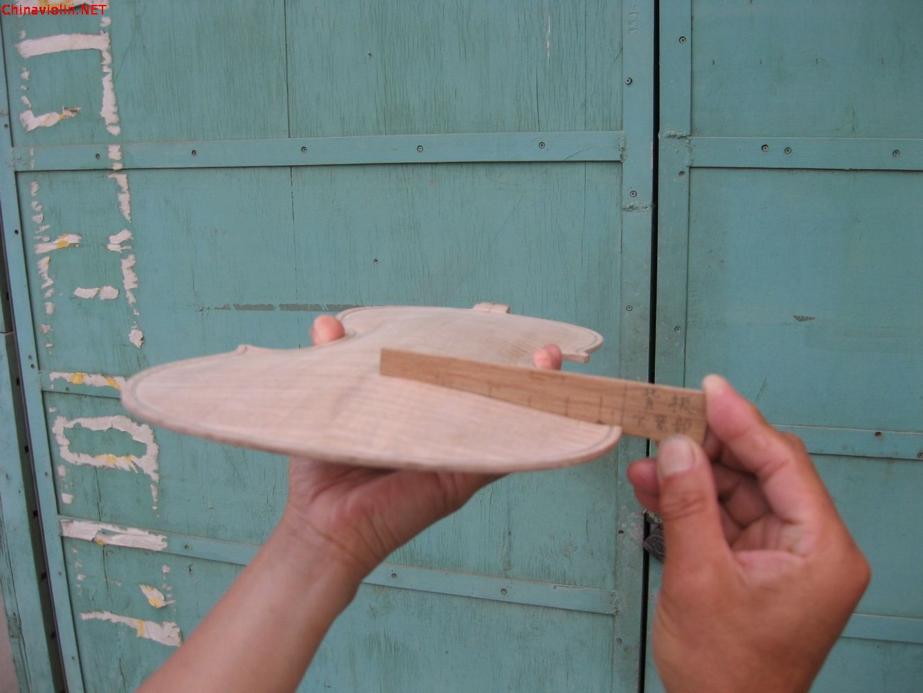

 楼主| 发表于 2010-6-20 23:19:00 | 显示全部楼层

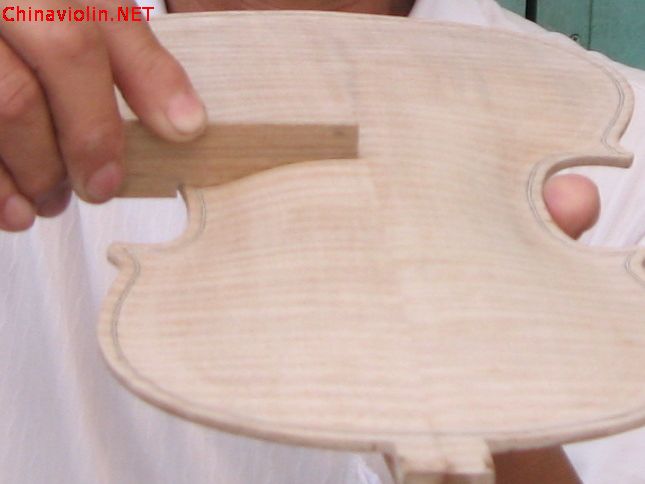

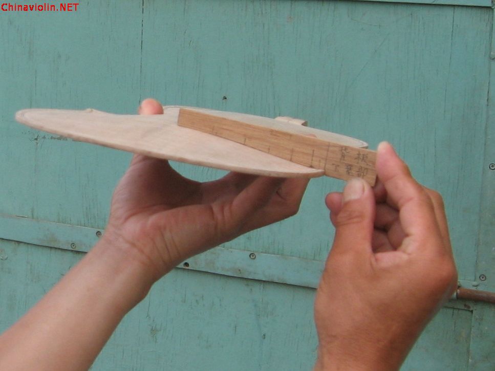

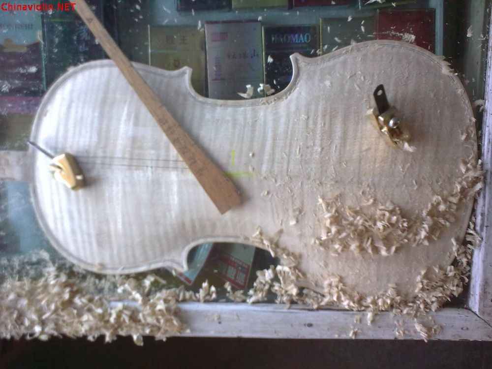

补发定弧度照片

发表于 2010-6-21 00:29:00 | 显示全部楼层
工欲善其事,必先利其器,应该弄点专业工具,你的动手精神令人敬佩,好好做吧,我们等着看最终作品,加油!
发表于 2010-6-23 14:53:00 | 显示全部楼层
呵呵!看到“枫杉传奇”老师2楼有琴头后背黑斑如何去除之问,说说偶之想法以供参考!偶认为,对于这样的黑斑纹,或可用漂白剂去除。但也可现在不除,待日后上油漆时以稍深底色悄然带过。另外,偶认为这斑纹颜色并不深,且不难看。如果不去掉,并不妨碍观瞻。不知“枫杉传奇”老师您对偶想法怎么看?若偶之说有错还请多多原谅!您的定弧度方法很正规。赞!呵呵!

 楼主| 发表于 2010-6-23 21:08:00 | 显示全部楼层
以下是引用zyw8000在2010-6-23 14:53:00的发言:
[此贴子已经被作者于2010-6-23 14:55:46编辑过]
谢谢8000老师的关注,让我按您说的方法处理一下这块斑纹。我做琴没有师傅指导,全靠书上和网上资料为依据,我做的弧度样板是用三合板做的,看上去很粗糙,但每个点的精度都是用游标卡尺测量的。六片弧度样板的弧度应该是正确的;这段时间忙别的事情,做琴的时间比较少,我将抓紧时间继续工作,有新进展及时传上,到时请您指点。

呵呵!不谢不谢!“指点”不敢,倒是会“指指点点”!偶这人嘴快眼尖,一根直肚肠。您有新照片了,偶不但要看,而且,还会指指点点!只是,那时若有说错,请您多原谅!呵呵!

 楼主| 发表于 2010-7-1 00:18:00 | 显示全部楼层

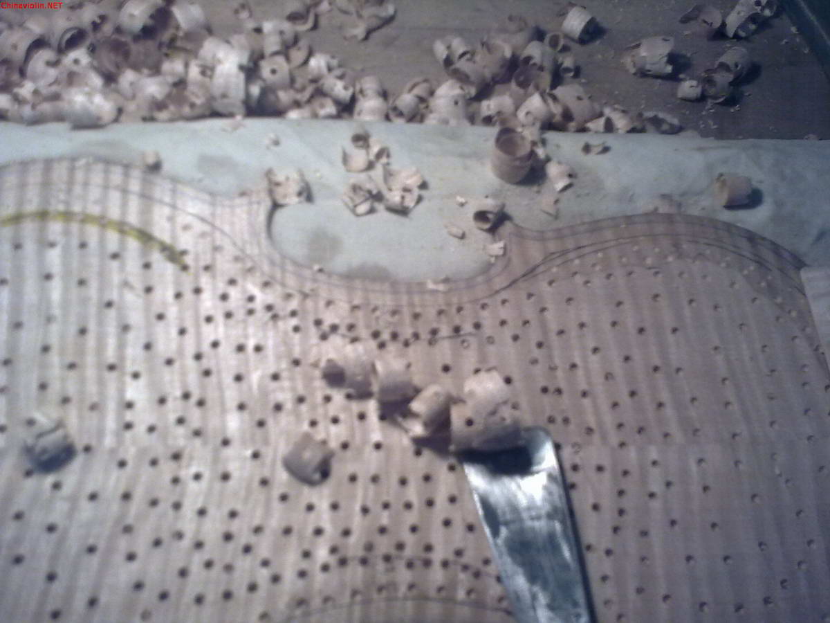

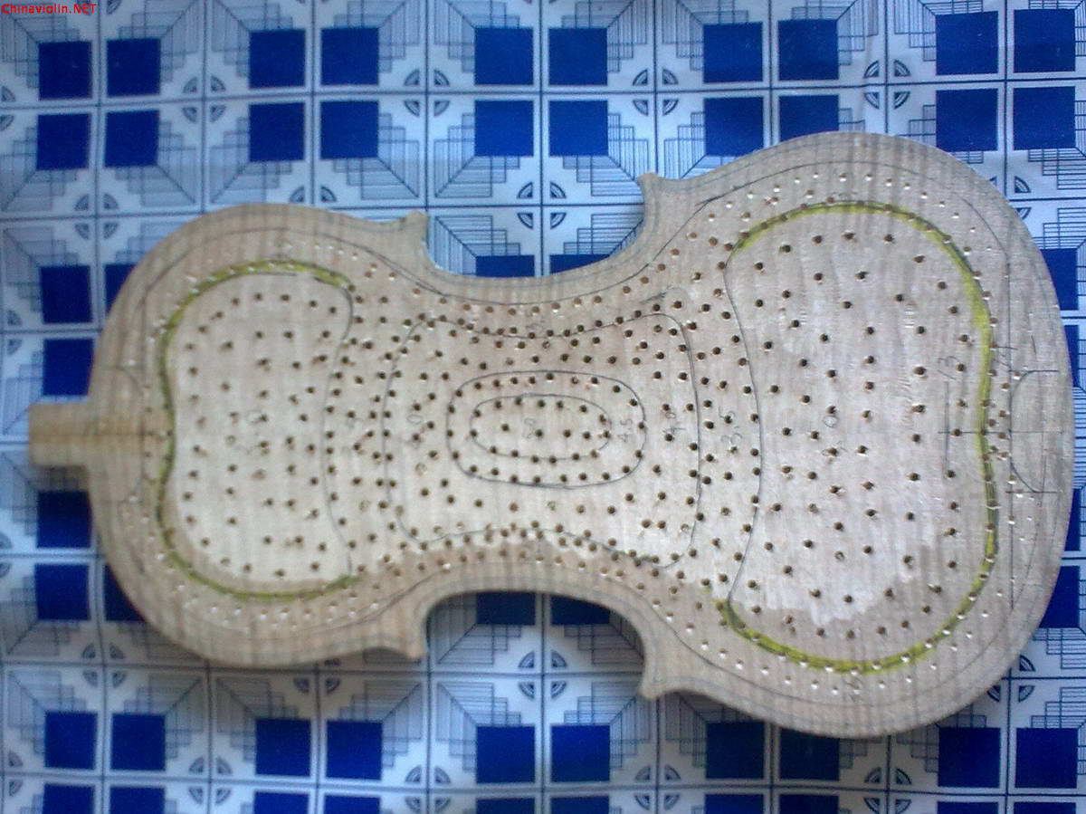

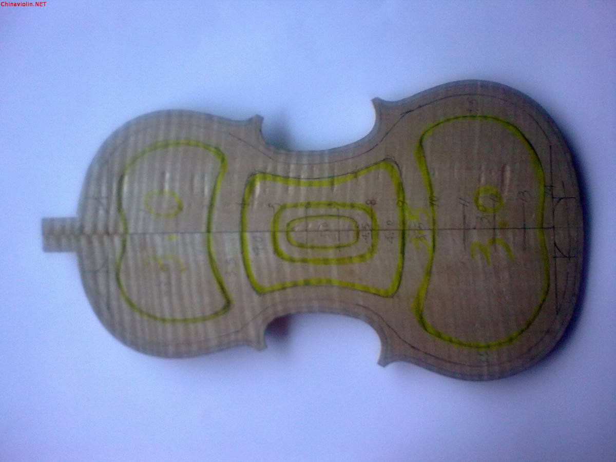

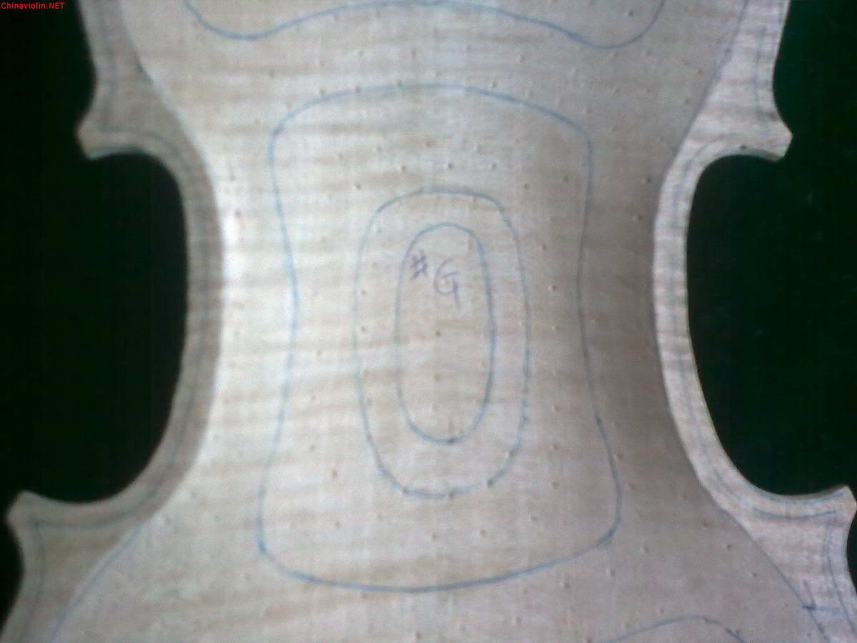

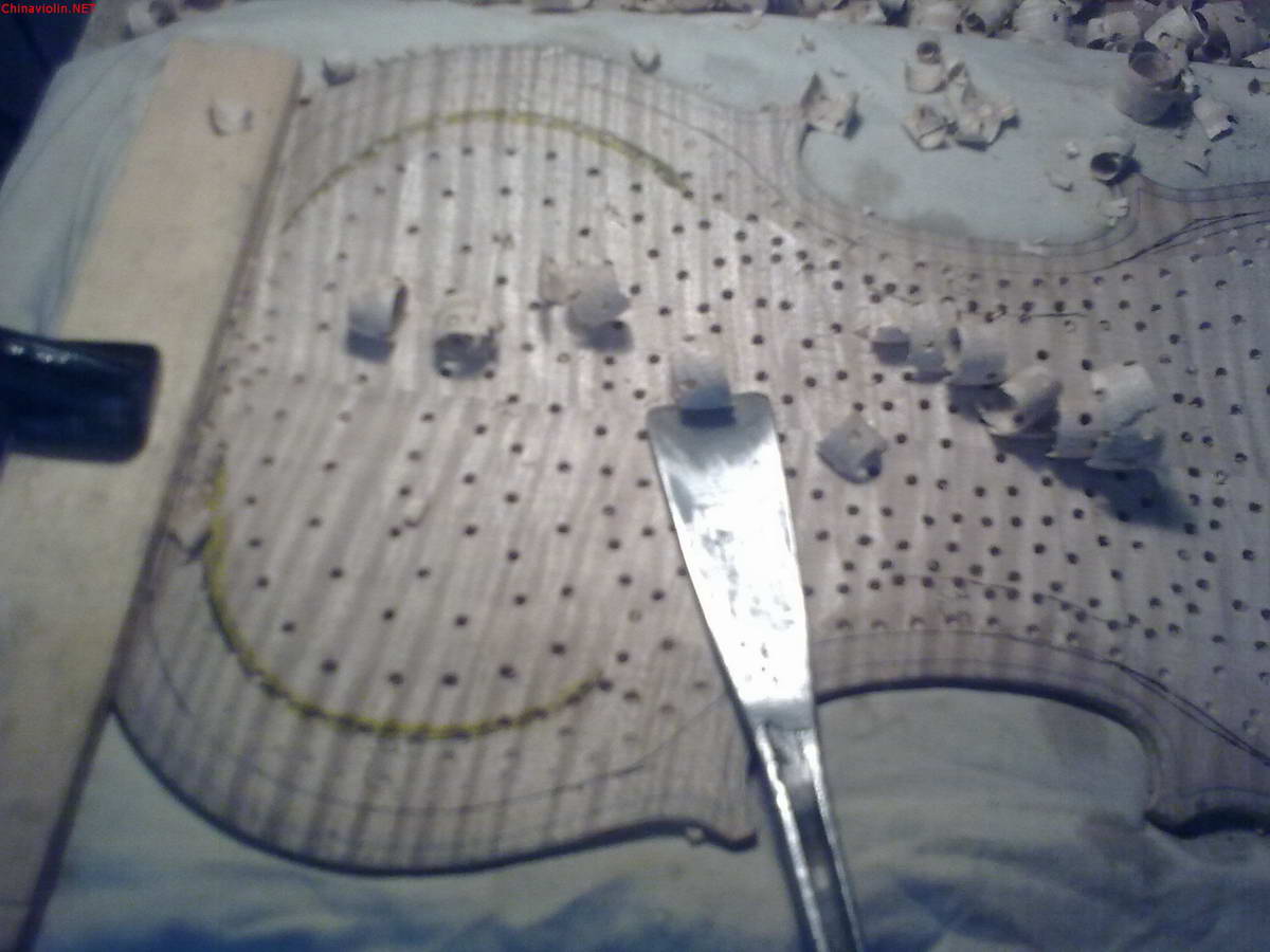

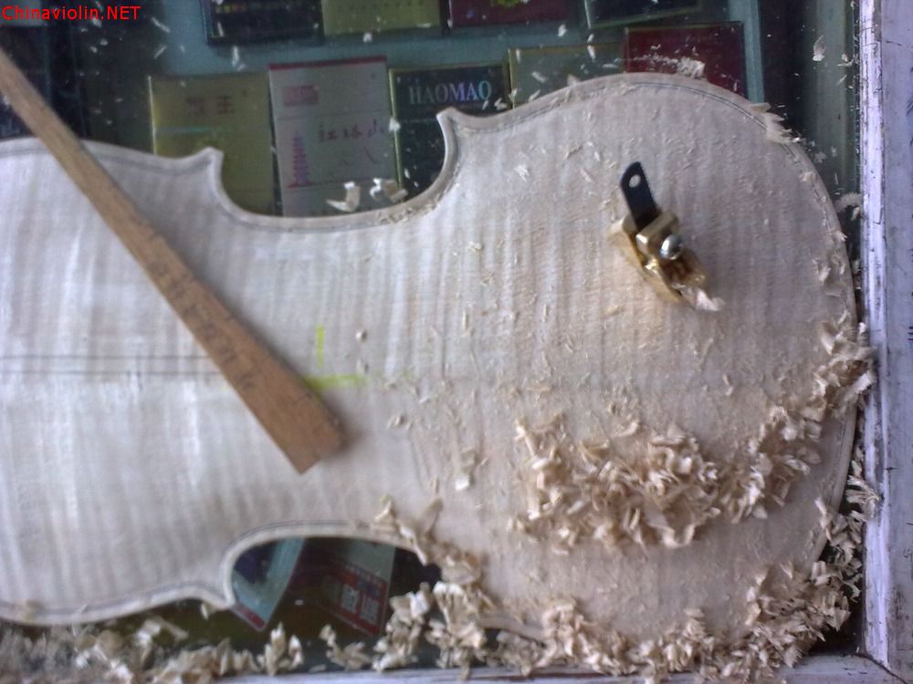

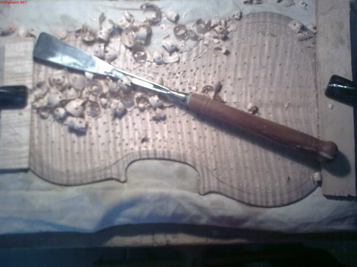

最近比较忙,制琴进度很慢,今天刚做完了背板的内弧面粗加工。
内弧面深度是通过钻孔控制的,现在还是粗加工,为下一步琴板定音保留足够的余量。
[此贴子已经被作者于2010-7-1 1:19:43编辑过]
