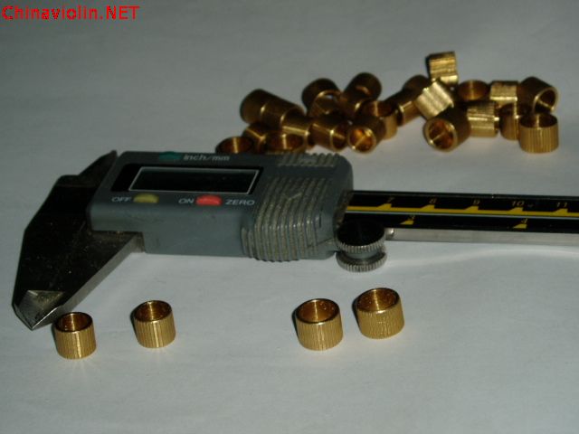

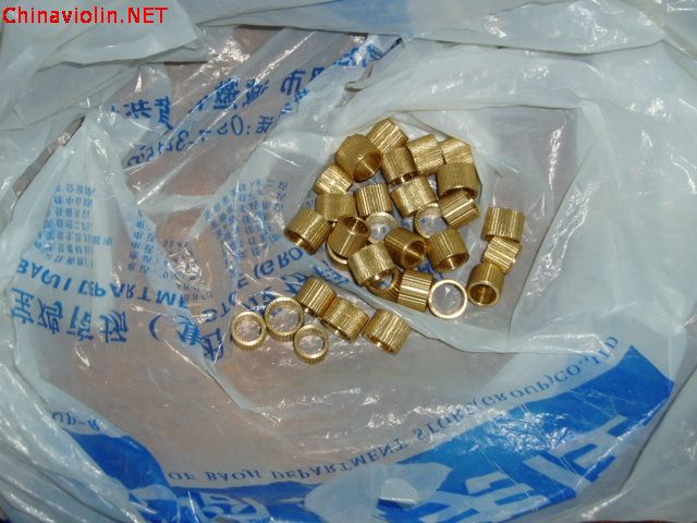

有没有人在弦轴孔里面加铜箍?
 楼主| 发表于 2010-6-8 21:06:00 | 显示全部楼层
杂木也可以考虑,就是杂木雕刻效果不知道怎么样?而且也不知道到那里去买杂木,面板成本不高,20块一件就行了。
发表于 2010-6-8 22:28:00 | 显示全部楼层
前几年曾做过试验,在弦轴孔里面嵌铜套,目的是改善弦轴与弦轴孔的结合力,减除箱壁的磨损,增加琴头的使用寿命。从试验的情况看了来,不仅上弦扭动平滑,而且锁紧力足够,0.5粗的漆包线拉断,弦轴丝毫不动。这个试验是退休前,匆忙搞的,一些配套的专用工具也没来得及做,未能付诸实施。嵌铜套对破损琴头轴孔修复,无疑是一种好方法。
嵌套的材质可以是结构致密耐磨的其他金属或非金属如铝,环氧胶木类的材料,根据个人喜好外形可以略带点法兰盘。
有一点是肯定的,嵌铜套不能增加琴颈自身的机械强度。

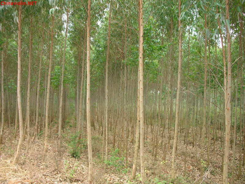

桉树能行吗?
发表于 2010-6-9 16:14:00 | 显示全部楼层
呵呵!偶也来多嘴说说,凑个热闹。有错请指正!桉树木材红色、有光泽,纹理交错、结构密。材质硬重、较细、耐腐、易弯曲,适合作弯曲木的用材。可做家具、地板、工具柄及农具等。其纤维是良好的造纸原料,小径材燃烧值高,可作燃料,用途极为广泛。但不知是否可作琴头料?!呵呵!
