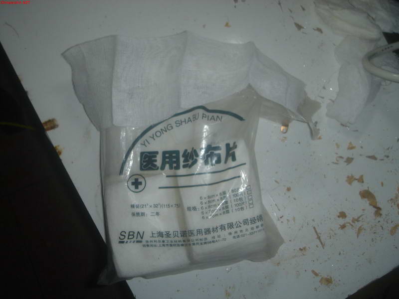

侧板买回来的时候我量了一下,有1.8毫米厚,我用拇指刨搞到1.3,-1.4这样,再用锉刀磨到1.2mm。
自制烙铁很好用,算是成功啦!因为有了温控器,所以温度永远不会过热。

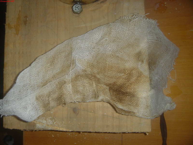

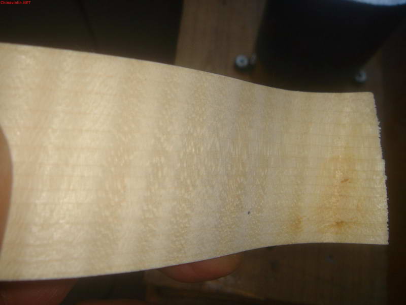

先将待弯的侧板弄湿,但是一开始的时候,由于没有经验,所以把板烤黑了,后来用医用纱布来包,问题就解决了。
包裹的纱布变黑。
包裹以后,侧板不黑了。

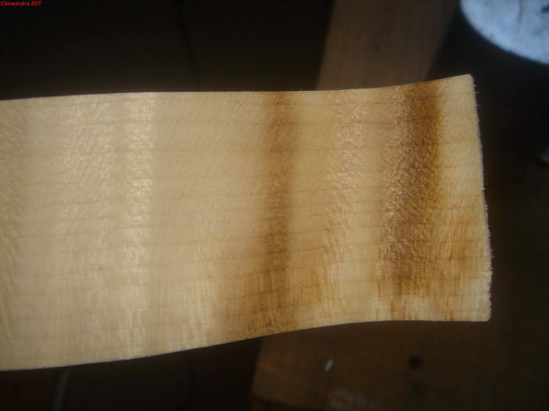

千万不能烤焦,木组织破坏则撤底失败
发表于 2010-5-31 23:13:00 | 显示全部楼层

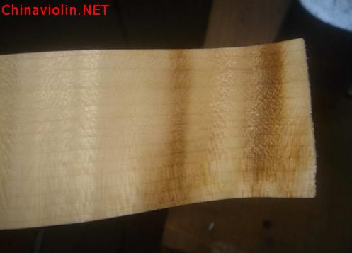

这侧板又加上了人工“虎斑纹”
温度仍然是高了
 楼主| 发表于 2010-6-1 00:04:00 | 显示全部楼层
温度好像真的高了,但没关系,我们装有温控器,随便调整,直到满意。
发表于 2010-6-1 11:34:00 | 显示全部楼层
呵呵!请问“老腾”老师,这片有焦痕的侧板还能用么?

旧电饭锅温控器温度不算是很精确的温控,要先作过温度测试和用其它木料验证是否会烤焦,要把温度控制在木板不焦的范围内,不然还会增加“虎斑纹”的。
 楼主| 发表于 2010-6-1 20:07:00 | 显示全部楼层
1、有焦痕的侧板按道理来讲应该不能用了。不过,如果侧板够厚,焦的只是表皮,磨掉焦层,还是行的吧?
2、不是电饭锅,我用的是电熨斗的温控器,很好调的。
