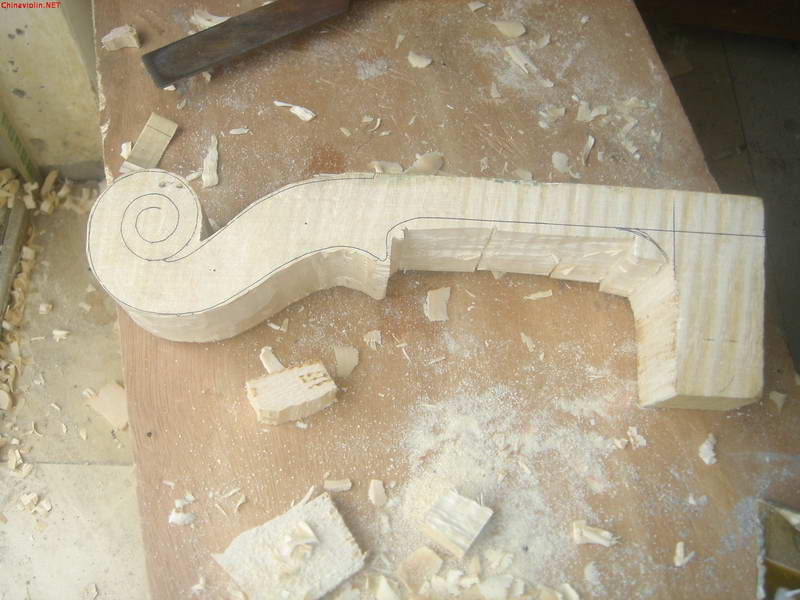

 楼主| 发表于 2010-4-22 23:20:00 | 显示全部楼层

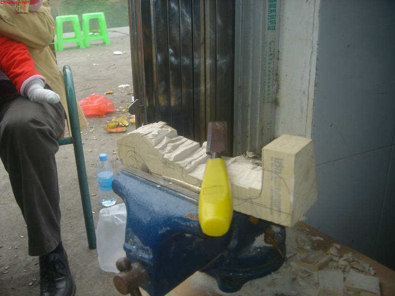

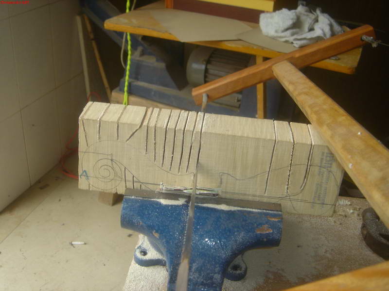

想好啦!还是先搞1715。
踞琴头木。看看,都是玩琴的,做人的差距咋就那么的大呢?
[此贴子已经被作者于2010-4-22 23:24:32编辑过]
 楼主| 发表于 2010-4-22 23:29:00 | 显示全部楼层
有点样子了。
[此贴子已经被作者于2010-4-22 23:31:48编辑过]

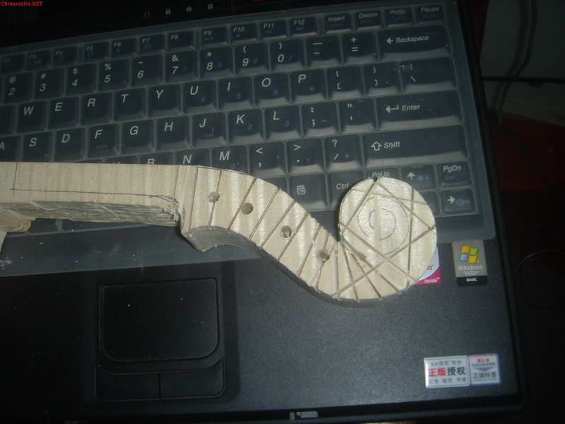

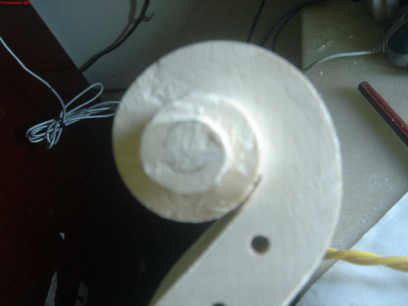

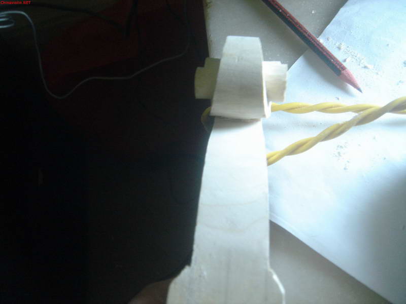

 楼主| 发表于 2010-4-23 12:51:00 | 显示全部楼层
以下是引用琴瘾在2010-4-23 10:33:00的发言:
已学习,谢谢!还望腾兄,把每一道工序的要点、体会一并教授于我。
实在不敢谈要点,更加不敢教授咯!
业余玩做琴,因为工具非常简陋,目前只有教训。只能把我的教训(体会)说给大家,希望大家不要再犯和我同样的错误就高兴了。
1、琴头木首先要刨到42mm的厚度(我没有刨好,所以后面工作很麻烦),年轮线要尽量与琴面平行;
2、中心线一定要时刻注意搞准确,刨去了的地方要适时地补上,而且各个部位在制作的过程中,要经常对照中心线进行测量、核对,防止琴头扭曲。
3、琴头两边的各个部位要与琴颈底部作为参考点,进行适时的测量,防止两边高度不一致。
4、弦轴孔要从两边钻孔,不要一边钻到头,防止钻偏,我就是从一边钻,结果有一个孔(D弦的孔)搞偏了一点。下图的中间这个孔应该往上一点(D弦孔应靠近A弦孔一点),我钻的往下偏了(往E弦偏了)。
5、钻弦轴孔要用4MM或者5MM的钻头(比弦轴小),过后才有调整的余地。
5、要经常用角尺测量,该是直角的地方要保持直角。
[此贴子已经被作者于2010-4-23 18:20:17编辑过]
发表于 2010-4-23 17:35:00 | 显示全部楼层
 老腾,琴颈与琴槽接合部下面那个尖,也是制琴水平的体现,可别大意,不放心啊!
发表于 2010-4-24 15:52:00 | 显示全部楼层
运锯没有?这么块好料,边边剩余的锯掉了可惜呀,不先刨好至少3个相互垂直的面的确是个不小的错误。
