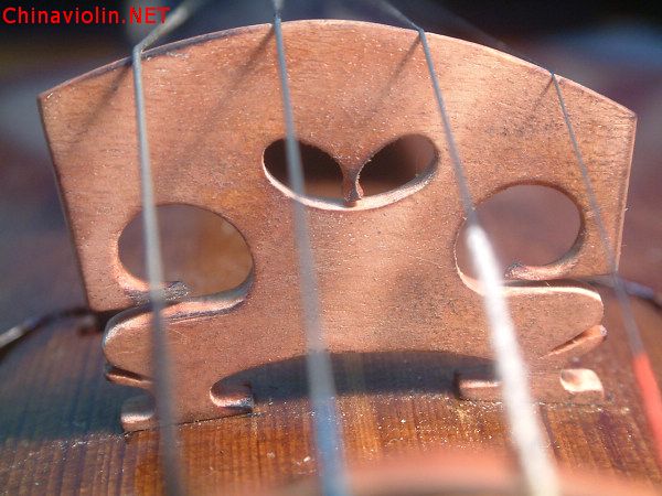

仔细看一看,有多少小提琴家,码子上响乌木?几乎没有,再想一想,加弱音器,就是在码子上,加上附着件,减小码子的振动,达到弱音效果,在码子上镶上乌木,尤其是在整个码子上面想一条弧形乌木,那与加弱音琴有几分相像了。
在机械中旋转的齿轮,为了减小消除其偏振,可以通过动平衡设备进行修理,就是对于旋转中的零件,进行动态振动检测,在合适的位置,用车刀去掉一些材料,使之到达平稳。码子上镶乌木,破坏了码子本身形体,也就改变了其振动,当然或许会也可能使之振动变好。根据自己的经验,乌木改变弦的音色,只是个传说,或是心理上感觉如此,即便有效果,那也是不大,并且是以牺牲改变码子的振动为代价的。除了码子,任何琴上的配件,都对琴的音色有影响,塞托、拉琴板、肩托、琴轴等,选用的时候都有一些要注意的。

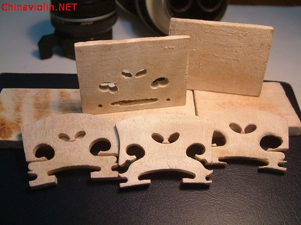

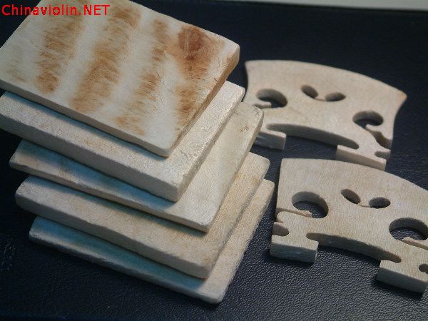

没激光,只有散光眼,手工。
呵呵!“云浮”老师手上功夫超强!赞!
哈哈,zyw8000先生别着急啊,等我其它的东西折腾完了再做一个,如果您同意,有条件的同你交换琴上用的东西就行了,可短信嘀咕一下。
谢谢!谢谢!等到了时候,与您短信嘀咕!呵呵!
俗话说高手在民间啊,不得不佩服这样 敢想敢做的发烧友表示敬佩
呵呵,我喜欢你的说法,很新颖,要是能有些图片就更好了。
