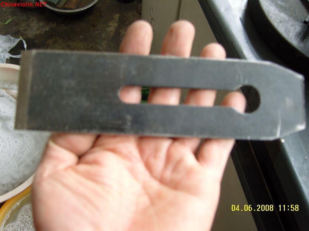

 楼主| 发表于 2010-3-30 15:36:00 | 显示全部楼层

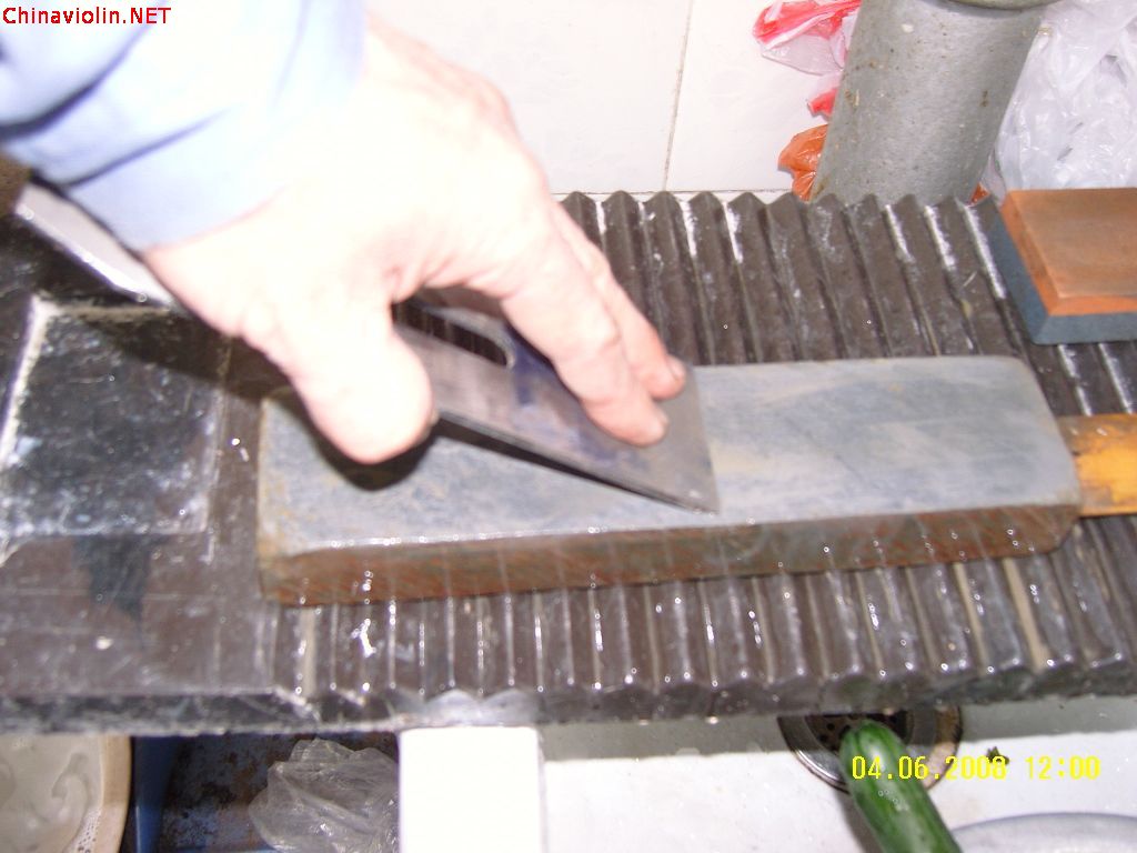

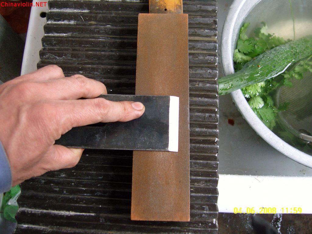

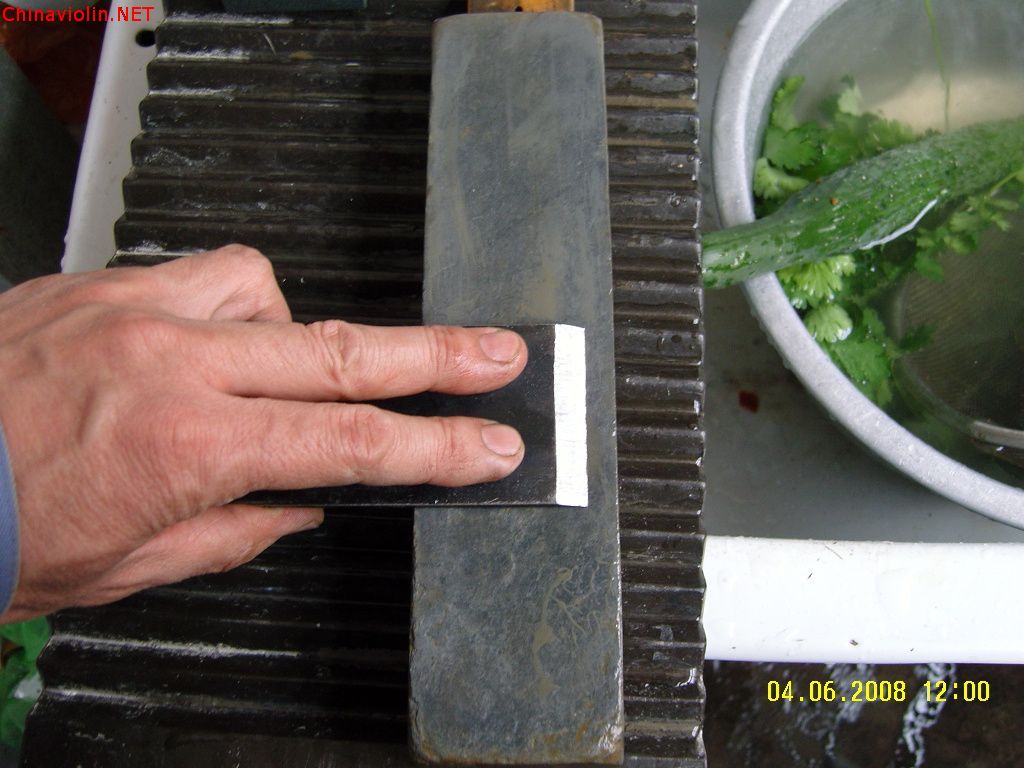

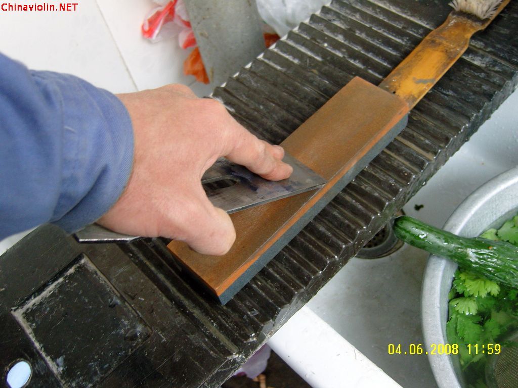

回复,回来火车兄弟,刚才ZYW8000老哥介绍的磨刀方法极是,我找了些图片,希望对你有所帮助,见下图:刨刀和扁铲磨的方法基本一样,只不过手头没有磨扁铲图片,所以拿刨刀的来替代下.首先要收拾刨刀,新刨刀应用锉和磨石倒楞,使其不硌手 m1.jpg
下一步先用粗油石背磨刨刀,新刨刀钢面有磨床的磨痕,需磨平
磨刨口,刨刀和磨石保持约30度角,即磨出的斜面是刨刀厚度的两倍,也有磨出45度的,这个根据自己需要而定
然后,细石背磨
细石磨刃
最后再拿天然水磨石按照此方法重新先背磨,再磨刃口.就能够把刀磨的像镜子一样了.北京可以买到木井坊大块天然水磨石,磨出的效果也是还很细腻的,注意买时要多挑一挑.每块质量都不一样.最后.千万注意ZYW8000老哥说的,磨刃口时,手保持一个角度后不能变,否则刃口就会磨不好.还有不管是用油石还是细石,都要不停的加水,以防止退火.
