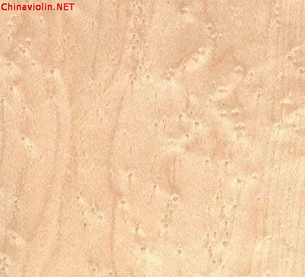

呵呵!请恕偶浅陋,可能说得不到位。还需要倾听老师、高手们的指导性意见的。前面所说的花里胡梢有很好看图案的那种,应如“jaban”老师所言,是瘿木。而真正的鸟眼枫,应该是这样的(如图)。偶认为,既称鸟眼,就应该有一个个像鸟眼一样小点儿的。如山水图案非常漂亮的那种,因没有鸟眼,是不能称作“鸟眼枫”的。您说呢?呵呵!
如图。“鸟眼枫”木材切片与成琴

多谢楼上“霍拉舞曲”和“evariccobono”两位对偶言论的看重!偶这人不出挑。本来稀里糊涂随便发表瞎说说的,被满是艺术细胞的“霍拉舞曲”朋友一表扬,偶顿觉脸红耳赤、心惊肉跳,很不好意思了。赶紧再仔细检查一遍前面所说是否有错!
偶觉得对“鸟眼枫”的判别,是否可以简单归纳为:麻脸的是鸟眼枫;花脸的是瘿瘤木!不知偶之所说是否正确?还请众多老师指教!不过,偶还要弱弱地说一声,今天说到“麻脸”了,一定会被脸上有麻的朋友给打死!呵呵!

8000老师发的才是鸟眼枫
发表于 2010-3-18 16:01:00 | 显示全部楼层
      所说的鸟眼枫,就是枫木的树瘤。如jaban的朋友说的,也叫瘿木。只要是树瘤,不分树种,都称为瘿木。因为它形成的花纹奇特漂亮,所以起了个好听的名子鸟眼枫,主要是用来做家具或墙壁装饰的。制作提琴的材料是经过几百年的发展和考证,确定为枫木和云杉的搭配是最合理的,在选择木材时,纹理通畅顺直是基本的要求。鸟眼枫的纹理纠错盘结,乱的像一团麻,没规律可寻,制作师没法掌控,加上声音的传导很弱,振动不好,不可能出来好的声音。还有琴头也不结实,易弯易断。这种材料做的琴,主要是为了新颖奇特,不以声音为主,既可以演奏,又可以当成工艺品来欣赏,既乐耳,又悦目,丰富了提琴的种类,给大家多提供了一种选择。

呵呵!看了“李国嵘”老师26楼对“鸟眼枫”的正确描述,使偶对“鸟眼枫”与“瘿木”有了更准确的理解认知。“李国嵘”老师一语释疑,“只要是树瘤,不分树种,都称为瘿木”。看来不能再把“鸟眼枫”与“瘿木”分说成两种材料了。但偶认为,虽然应该跨出称谓上的这个误区。但瘤节大、小不同的瘿木,比如“鸟眼、麻点”与“山水、鬼脸”,在纤维疏密分布、声音传导输送、成材结构强度(偶之外行说法)等等方面,还是有所不同,有一定区别的。做出来的琴,声音与其他预期,大概也是不一样的。就如同提琴面板年轮纹、背板虎纹的疏与密,成琴后的声音也不尽相同一样。但为何一直以来,会有这种“鸟眼”与“瘿木”分说的呢?据偶猜测,一开始,一定是有制琴师认为这种“鸟眼”的瘿枫,瘤节小,对声音、制作和强度的影响不是非常大,而且成琴相貌奇异很有观赏和收藏价值。所以刻意制作并乐此不疲。而后来,由于小瘤节的“鸟眼”瘿枫相对较少,那种山水画似的图案丰富且漂亮美观的大骨节瘿枫比较多。许多制琴师趋之若鹜,不管三七二一地拿来照做。做成的琴可能在声音、强度上比“鸟眼”的更差,但看上去却更加花梢、好看。因没有多少拉琴的人能真正懂得区分“鸟眼”与“鬼脸”。故一概被称作了“鸟眼”,以讹传讹直到今天。呵呵!以上只是偶的随想,还请专家老师指正!

琴的音色、音量首要在面板而不是背板,你有看過世界三大製琴家族用鳥眼楓嗎?琴是用聽的,不是用看的

背板对于声音也很重要的!真的

面板背板很重要,但是如果没有好的背板配合,那只能说浪费了一块好的面板!雀眼枫用来收藏还可以,一般这样的琴声音不会太好.
