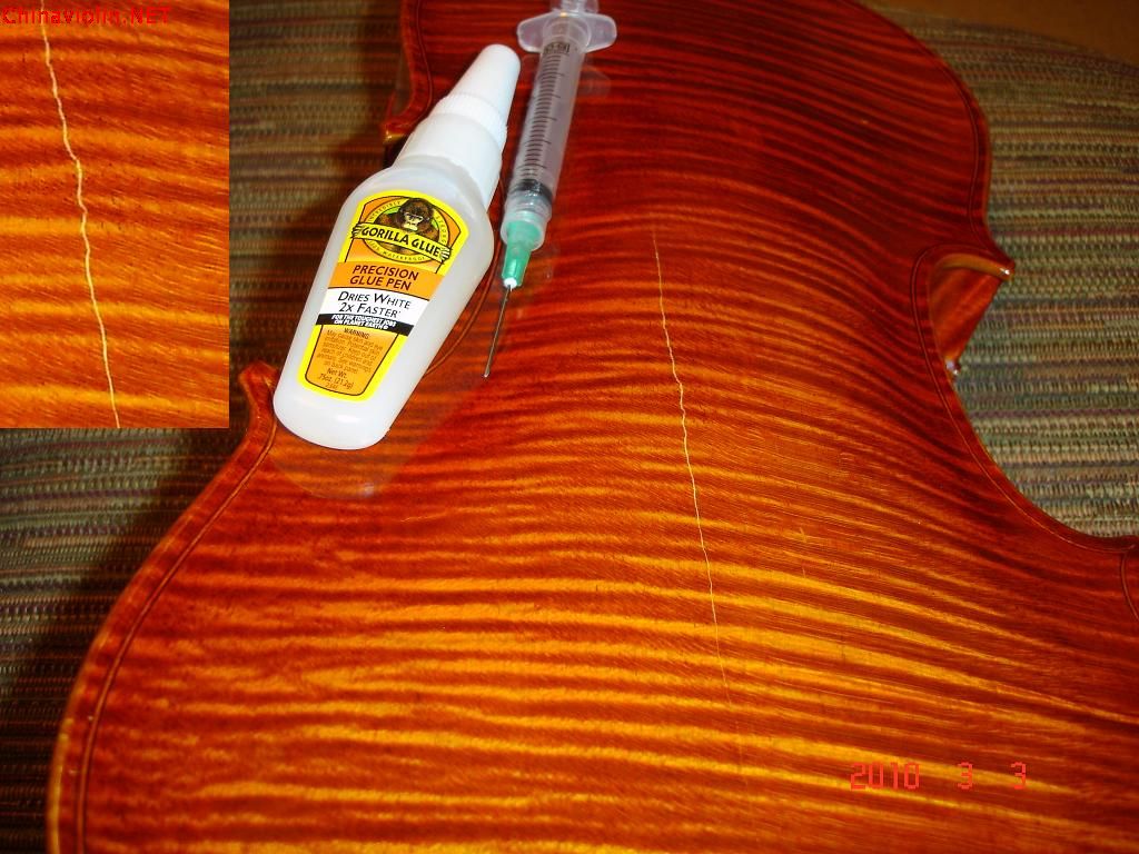

赶紧上来汇报一下修琴的情况.
(抱歉, 修琴之后才看到马达的贴)
买了瓶胶水, 弄到一个注射器, 开始修琴.
没想到针头太大,进不去缝里.我就直接把胶水挤在缝上面.看到缝上渐渐冒小泡了.胶水是透明的, 也渐渐变白了.等了一会儿,我怕在外面的胶水擦不掉,就赶紧擦了.还挺好擦,可能是有油漆的原因.
翻过来一看,胶水进去的不多不少,正好. 得意一下. 本来用手电照,能看到一个小米粒的光透进来,
现在没有光了.
不知道大家觉得怎么样?

看样子蛮管用。不过,502对木材可能不太好,音柱会不会被粘上了?
发表于 2010-3-5 09:53:00 | 显示全部楼层
这样一来修好修坏就是它了,以后也别想好好处理那个裂缝了,不过当时光灌胶不行还要同时用手按琴板把缝隙压紧.这是马后炮了.不影响用.
发表于 2010-3-5 10:01:00 | 显示全部楼层
哎呀!急急急!看到楼主“sherry123”朋友22楼的帖子,真是急人呐!您咋不预先问一下大伙儿怎么处理,就这样盲目地干上了呢?您这样的修补实在是有问题的啊!如果要自己动手打胶,起码应该先把弦放掉(或全部放松),取走音柱。之前还必须准备好“夹”或“压”紧这条粘接缝的器具(夹具)。打了胶以后必须马上把背板粘接的地方夹紧(或压紧),待其干后再拆除夹具的。也许是偶多虑,您使用了夹具,基本按正规套路操作的。如果只是这样简单地打进胶水让其自由发挥的话。偶真是服了YOU哦!也正如“老腾”老师所问所担心的,“音柱会不会被粘上”?

恭喜你
此琴   从此以后可以确定报废了(在下次开胶前绝对没问题)
502之类的胶水 不能用在提琴上
 不过,从图片来看,这琴背板比较薄  材料也较软

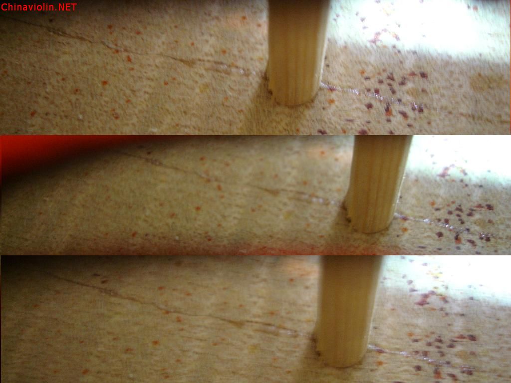

    一夫老师说得对,琴的背板摔下去比较容易裂的地方就是音柱的位置,可能这把琴音柱顶的过紧,受到外力撞击就更容易开那个位置开裂,建议拿到原琴厂去修理,可能音柱位置还要打补丁,否则容易再次开裂。最好要求厂家换一块背板。

刚发了帖子,才看到楼主自己用502胶水粘了裂缝,也和大家一样感到楼主太性急,且不说502不能用于粘琴,就是要用502胶,也要先松弦、卸码、取下音柱,在没有内部顶力情况下再灌胶,这样合缝就会紧密的多。楼主现在这样的粘合等于是用502胶填充了裂缝的空隙。特别是音柱的位置,可能会影响声音的传导。而且502胶干后是脆的,没有弹性和韧性(粘鞋子的502好一些),因为是化学物质做的胶水,也比较容易老化变松变脆,在背板音柱的顶力下长期震动,时间长了说不定会再次开裂。到那时就不好再次粘合了。个人意见,仅供参考。
