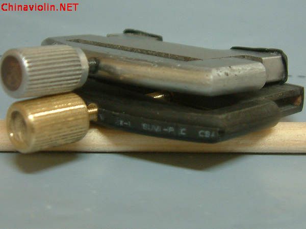

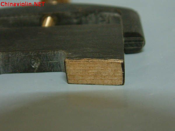

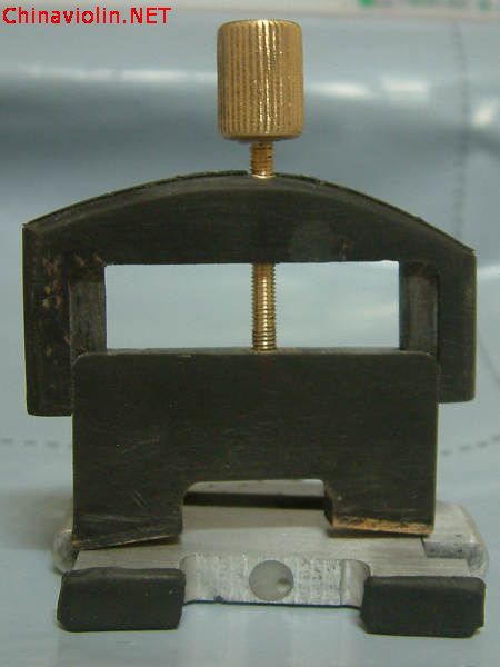

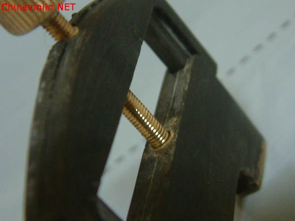

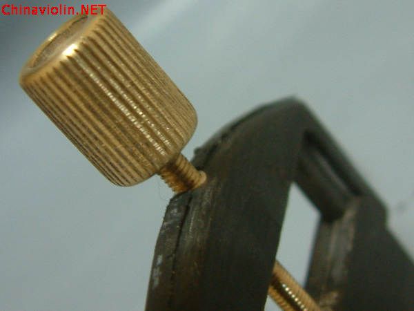

局部

 楼主| 发表于 2010-2-10 00:18:00 | 显示全部楼层
在琴网偷师学艺悟出该“取码器”或“支撑器”用途、特点:
1.新琴码修调辅助工具。
2.适用小提琴、中提琴“在线”支撑琴线取出码子反复调试修整。
3.先作伪码子,确定被修整新码子高度、弧顶的定高划线工具,(先修好码脚,高度也要留足余量,慢慢的多次的修,不然码就废了)。
4.减少昂贵的琴线反复松紧不慎被扭断的可能。
5.保护琴头轴孔和弦轴,减少无谓的转动磨损。
6.一般都是大师级的人物和顶级的提琴才使用该器件。
因此我等小人物必须积极向大师学习靠拢,梦想在这方面那方面过把瘾,虽然永远不会成为大师......

 楼主| 发表于 2010-2-10 00:37:00 | 显示全部楼层
以下是引用zyw8000在2010-2-2 15:55:00的发言:
另外,楼主“云浮”朋友在3楼说的“升起琴线,取出琴码,再放入琴码......居然没走调”。这让偶想到并有点担心:不知您是否预先已经调低了音调?若让琴弦处在标准音高的情况下,再“升起琴弦”,是否会因面板受到的压力过大而导致一定的不良影响或损坏?这个也请高手一并赐教!再谢!呵呵!
顶升的琴弦加在琴面板上的压力约十几公斤,“取码器”抬升过程是缓慢均匀的,况且在琴码的后背靠近音柱上方。国外价值连城的“大炮”很老了想象很脆弱,但那些调琴大师照样使用此物也不担心出状况。因此在我们这些几十年的琴(或新琴)上使用实践和理论上不会存在问题。
