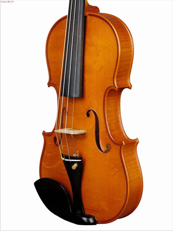

[讨论]帮朋友拍的一把小提琴照片,欢迎评论

拍得非常好,很专业。请继续增加琴头和背扳的大图和细部。这就是鸡爪纹面板吗?

右边F孔上部小翅上好像有油漆堆砌。

回22、23楼:这是所谓的鸡爪,小翅上是油漆的自然积聚吧

呵呵!那大概是制琴师在油漆时没太注意,让油漆积聚。若再严重一点,就成了如小孩子着凉后拖着的鼻涕了哈!

哈哈,比喻很恰当,但我想这是瑕不掩瑜的

当然当然!“小蚂蚁”朋友说得不错,这只能算是白璧微瑕的,瑕不掩瑜!但如果制琴师在油漆时能够再加点注意,做到白璧无瑕,那就更是无暇可击了!呵呵!此琴材料好、制作好,照片拍得更好!让偶看着十分眼馋,看了还想看!

对于照片的意见:
最大的毛病 照的时候,镜头的焦点一定要对着195MM的位置。 也就是说,如果你照面板,从中间C看到的上下背板的琴角,露出来以一样多的。 而不是看得到上角看不到下角。 要不然稍有偏差的话 看到的琴型是不准确的。其次就是反光,面板 背板的照片上 绝对不能有任何反光。 万一反光下面 木头有缺陷呢 我们是看不到的
对于琴的意见:

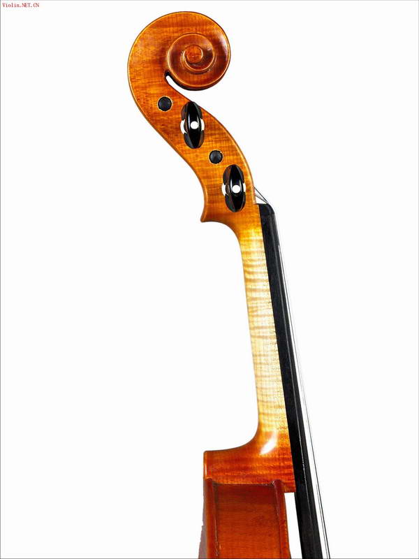

做的挺好的,不过F孔的油漆堆积确实有点严重。油性漆漆面 ,是比较难选择的, 打磨吧,太平了没特点,不想酒性漆那么耀眼,不打磨吧,上下起伏又太厉害,这个我就不懂了,不过这位制琴师应该再想想。概括来说,琴挺好,背板相对面板来说略显不够档次【木材用料方面】,琴头等细节不是很仔细。

感谢小于老师的评价,请问195mm是从哪里到哪里呢?好让我下次改正

就是放马子那里。 这个也是参考。 主要是后面露出的上下琴角大小要一致。

面板的鸡爪材质不错,年轮较匀,背板的年轮过于明显,花纹也不够好,另外射线不够丰富,相对材质的弹性稍差,可惜这块面板了。

对于小于老师的意见,我这样看法,焦点对着马子拍照,我可以尝试
反光,摄影术语叫“高光”,我是这样看法:完全没有高光,相片显得平平,很难反映版面的质感,运用高光是为了更好地表现质感。
发表于 2009-12-18 10:29:00 | 显示全部楼层
呵呵!偶认为从艺术欣赏角度来说,您的话正确!从推介琴况角度来说,“小于”老师正确!这要看用在什么场合与实际情况。不知偶的话是否也正确?呵呵!
