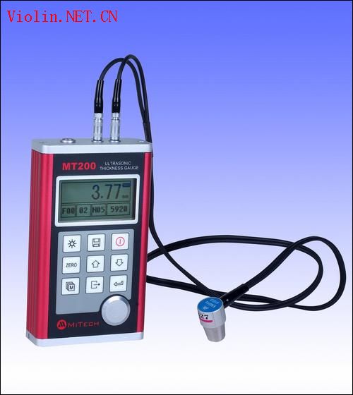

发表于 2009-12-14 13:38:00 | 显示全部楼层
超声波测厚仪在测量前,如果利用提琴f孔处的厚度进行校准,可以把测量误差降低到极小(<0.05mm)的程度。
国内外的技术和产品都很成熟了,国产的口袋式测厚仪很多,有些型号的价格不到千元。
放狗搜 厚度测量仪 获得约 314,000 条结果;Thickness Measuring Instrument 获得约 1,640,000 条结果。

有劳“auxint”朋友,能否比较详细地介绍一下您推荐的超声测厚仪,在不开箱测量琴板厚度时,如何正确使用?对于从未接触过这个新式武器的人来说,拿到手会感到手足无措。呵呵!

 楼主| 发表于 2009-12-14 15:23:00 | 显示全部楼层
以下是引用auxint在2009-12-14 13:38:00的发言:
auxint朋友所介绍的“超声波测厚仪”确实是一种简便无损的测厚办法,我多年前就注意了,它只需用超声发射接收一体化探头在物体表面移动扫描,无需在其另一面放任何东西,利用超声波在传播的媒质界面反射回波的时间就可计算出距离(厚度)并显示出来。
但是超声测厚还是有一定局限性的,它只适合于密度结构均匀、各个方向声速传播均匀一致的物质,如金属、塑料、空气、水等等。对于琴板测厚,它的误差可能较大,因为琴板各个位置年轮疏密不一致,密度会有较大差异,背板和面板差异就更大,就算在F孔作了校准,能保证琴板其它部位的密度和和F孔附近的木质密度一致吗?在面板上年轮的秋材和春材部位密度就相差很大,背板有横纹处和无横纹处密度也有差别,这些地方如何校准成一致?
所以,虽然超声波测厚在上个世纪八九十年代就出现了,但用来做琴板测厚到现在还未被完全认可,不过选材时用来测木材声速倒是不错的。国内外之所以到现在还在用磁力测厚仪,也就是这个原因,因为磁力的穿透不在乎物质的密度,只要不是铁之类的导磁物质,任何密度都不会影响测试精度。只是测试操作比超声测厚麻烦一些,测试厚度也很有限,但对测琴板是足够用了。
以上只是个人看法,仅供auxint朋友参考。

发表于 2009-12-15 11:52:00 | 显示全部楼层
以下是引用wld4803在2009-12-14 15:23:00的发言: 但是超声测厚还是有一定局限性的,......对于琴板测厚,它的误差可能较大,因为琴板各个位置年轮疏密不一致,密度会有较大差异,背板和面板差异就更大,就算在F孔作了校准,能保证琴板其它部位的密度和和F孔附近的木质密度一致吗?在面板上年轮的秋材和春材部位密度就相差很大,背板有横纹处和无横纹处密度也有差别,这些地方如何校准成一致?
所以,虽然超声波测厚在上个世纪八九十年代就出现了,但用来做琴板测厚到现在还未被完全认可,以上只是个人看法,仅供auxint朋友参考。
请原谅我直说:如果不在乎900元人民币
⑴买个可调声速范围合适的超声波测厚仪,配个合适的探头。
⑵在测试中积累成品琴背板侧板边角胶水和油漆层的数据,积累各种木材的各类测试数据。
⑶以上述为基础,人工判读正确的读数。其测试的效率、精度,对成品琴用材做工的揭示,对被测琴的损伤和成本都表现出明显优势。
两只轮子的自行车,不学会骑,就是废物。苏27飞眼镜蛇特技、B超测结石、侧视雷达的模式识别、是此类问题的复杂形式......
欧洲昂贵的仪器价格,崇尚手工的传统,使旅欧者看到许多古老的东西。但是日本在镜头汽车等曾经手工神圣的领域用批量精密制造进行了成功的挑战。
顺便提一下,超声测厚探伤不是出现在“上个世纪八九十年代”,即使是在被封锁禁运的中国,也出现得早多了!

 楼主| 发表于 2009-12-15 18:12:00 | 显示全部楼层
以下是引用auxint在2009-12-15 11:52:00的发言:
auxint朋友再次提到超声测厚的优越性,本人是搞医学工程的,在医学院担任过超声医疗设备的课,对超声方面的了解可能不会比auxint朋友少吧?在此就再说几句吧。你说的“积累各种木材的各类测试数据”的方法是可行的,但是,“世界上没有两把相同的提琴”,提琴木材的不确定因素太多,由此需要作成庞大的数据库,最好搞一个数学模型,由计算机来处理。彩色B超、CT、MBI(核磁共振成像)等医学设备就是采用庞大的人体数学模型和扫描数据比较由计算机进行图像重组的,但是目前的分辨率也只能达到毫米级(B超的分辨率还更低一些)。而人们在医学上的投入比提琴方面大得多。如果提琴制作真舍得投入,用CT和核磁进行断层扫描,测琴板厚度和密度更来的精确方便得多(现在对斯瓜琴做研究已经在用),而不必在一个超声测厚上再花那么多功夫,就算用人工调整,总不能每测一个点就调整校准一次,否侧,你从表面如何看出这一点和前面测的点密度、内部纤维细胞和空气腔都完全一致?
超声测厚的另一个值得注意问题就是:超声的波长限制了其极限精度,如果采用10MHz的超声,在木材中的传播速度为5000米/秒(举例),波长为0.5毫米,就算采用眼科检查角膜B超用的40MHz频率,那波长也不会低于0.1毫米,如何得到0.05毫米的精度?而且超声波长越短其穿透能力越差,眼科B超只能达到眼前房约3毫米的深度,如果用来检查木材,碰到木材中的微小空气腔,衰减的更快。
其实,说到测厚,我最先想到的也是超声,在本版给老腾的跟帖里也提到过,但是考虑到由于以上原因,我还是否定了自己。也许经过auxint朋友的努力,可以找到好的解决办法,
超声技术在上世纪50年代就引入我国了,80年代我工作的医院就有了进口B超,超声测厚测距探伤大概也是那个年代开始在我国生产的(当时由汕头超声仪器厂生产带示波器的那一种),至于国外当然早得多,我就不想多做考证了。
发表于 2009-12-15 19:30:00 | 显示全部楼层
以下是引用wld4803在2009-12-15 18:12:00的发言: auxint朋友再次提到超声测厚的优越性,本人是搞医学工程的,在医学院担任过超声医疗设备的课,对超声方面的了解可能不会比auxint朋友少吧?在此就再说几句吧。你说的“积累各种木材的各类测试数据”的方法是可行的,但是,“世界上没有两把相同的提琴”,提琴木材的不确定因素太多,由此需要作成庞大的数据库,最好搞一个数学模型,由计算机来处理。其实,说到测厚,我最先想到的也是超声,在本版给老腾的跟帖里也提到过,但是考虑到由于以上原因,我还是否定了自己。
不好意思,曾提到不妨花900元买一只试一试,如果真试过了,应该没有“庞大数据库数学模型计算机处理”之说,熟练的专业技术人员,几分钟就上手了。
