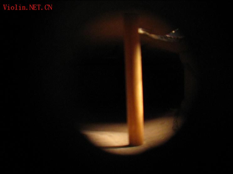

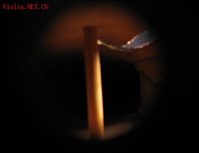

 楼主| 发表于 2009-12-6 21:25:00 | 显示全部楼层
安音柱,设备简陋
2009-12/2009126212440874.jpg
 楼主| 发表于 2009-12-6 21:26:00 | 显示全部楼层
拉起来后,不错,观察还算好,有点拍斜了。 2009-12/2009126212513102.jpg
拍的斜了。 2009-12/200912621262980.jpg
发表于 2009-12-6 22:24:00 | 显示全部楼层
最后,应测一下音柱的进深,要和低音梁的进深基本一致,好多人可能不太注意这点。
 楼主| 发表于 2009-12-6 22:29:00 | 显示全部楼层
和音梁对称,在琴码后约7mm

以下是引用浪淘沙在2009-12-6 22:29:00的发言:
和音梁对称,在琴码后约7mm
7mm,比常见的距离大不少,楼主能介绍二者之间的变化吗?
 楼主| 发表于 2009-12-7 22:07:00 | 显示全部楼层
以下是引用auxint在2009-12-7 18:47:00的发言: >
我是看到论坛里有人这么定义的。我也不知道
发表于 2009-12-8 14:38:00 | 显示全部楼层
呵呵偶来多嘴说说看法!看了“浪淘沙”朋友的修复工具与修复过程,首先表示赞赏,您真行啊!您不但装备行,而且动手能力也行!最为赞叹您两件工具,一是那个制热熬胶的加热杯(罐)酒精灯架;二是那个F形大夹。有了那个架,您可是比许多制琴师的装备还要正宗了,看上去干净利落,方便实用。有了那个夹,您可以省却许多麻烦,一下子就解决了下侧板复位固定难题。这两件,绝了! 说过好的,再说说有问题的! 一是如“老腾”老师所说,您的C字夹似乎夹得距离宽了,紧固结合点太少,似对粘结不利!您说C字夹太重的观点似有误。您把C字夹的重量与夹得松与紧的概念模糊了。C字夹夹上后是放在桌上的,再重也与是否伤及侧板没有关系吧?应该是说夹得太紧了会伤及侧板;二是F夹夹住琴颈的那头,当时应该适当用绳把F夹头与琴颈根部捆扎一下,就不会发生掉落的情况了。
再就是您说音柱放在琴马后面7mm是论坛上有人定义的。这个也似有误。不知您放在7mm位置声音情况如何?一般应该是2.5~5mm比较妥当。5mm以上甚至到达9mm的,好象那是有老师介绍当时试验情况的。呵呵!
有感而发,随便说说。若有说错,敬请原谅!有疑未解,再行商榷。呵呵!
[em03][em03][em03][em03][em03][em03][em03][em03][em03][em03][em03][em03][em03][em03][em03][em03][em03][em03][em03][em03][em03][em03]
[此贴子已经被作者于2009-12-8 14:49:50编辑过]
 楼主| 发表于 2009-12-8 16:11:00 | 显示全部楼层
今天上弦试了试,声音倒是很好,很有弹性。音柱和琴码之间的距离没有太在意,因为没有专业的调节工具,等有了专业的工具后再调一下试试。
楼上大侠的意见我全接受,第一次啊,下次就会完美些。
