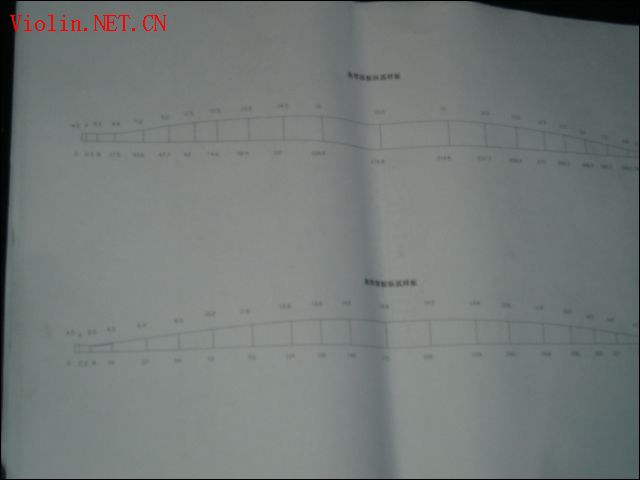

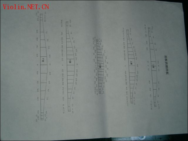

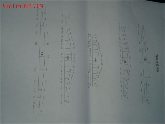

图纸是业余做琴最重要的依据。网上,我曾邮购过一份图纸斯琴1716,经仔细核对发现一些问题,其中最大的问题是,面、背板的纵弧和横弧在中心线上的交点,弧高不一致,严格按图纸加工是做不出琴的。后来又陆续见到几份国外流传过来的其他琴的图纸,都犯有这一通病,这不是做图的误差问题,纵弧和横弧在中心线上的交点上的弧高是一眼就能看出来的,如此不敬业的图纸,可信度大打折扣。希望大家在购图或使用图纸时,注意这一点。

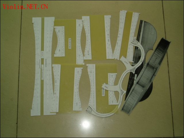

初做第一把琴就是按陈元光先生编著的《提琴的制作与修复》书中提供的数据,绘制面背、板的纵、横弧图,同时又将书中的外形图按比例放大、制成样板,可靠、实用。
我所有的样板都是自制的,做法很简单:将图纸,用双面胶带贴在0.15厚的环氧玻璃布板上(硬纸板也行),用剪刀沿轮廓线剪裁即可。利用外形图可以做出模板图,需要注意的是:若直接利用图谱上琴的图片作为外形图纸,在没有得到确切数据验证之前,只能作为参考资料,因为在拍摄时,受距离和角度的影响,图片与实物可能存在偏差。我曾经用图谱上同一把琴的面板和背板做成样板,结果发现C型区并不重合,有明显的位移。

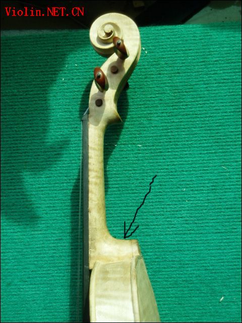

另外,偶看了楼主展示的这张图,如果不是角度关系或视觉有误,感觉琴颈根部与肩钮相连处,是否稍觉厚了一些(图中箭头所指处)。若真厚,当左手翻到高把位时,拇指心正好按在此处。此处稍厚是否有碍其他手指接近该按之音?呵呵!只是疑问,并非肯定。如若说错,切勿上心!

 楼主| 发表于 2009-12-8 21:36:00 | 显示全部楼层
以下是引用zyw8000在2009-12-8 16:44:00的发言:
2009-12/2009128164638381.jpg
[em03][em03][em03][em03][em03][em03][em03][em03][em03][em03][em03][em03][em03][em03][em03][em03]
真是行家,完全正确,该处的确留有修正余量,并非视角误差,感谢您认真仔细观察。在做琴头时,曾对照几种资料对比,琴颈根部的数据不相同,我取其最大的,准备在上漆前连同重新嵌线挖音槽一起修整。
另外,我有意把旋首挖得很深,一方面觉得这样线条显得生动,另一方面是为减轻一点重量,琴头每减轻一克,对支点会减少约59克厘米的力矩,毕竟脖子是肉长的。嘿嘿!

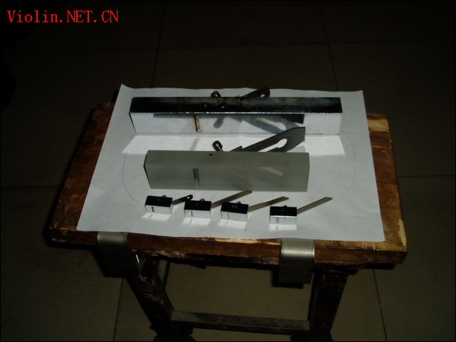

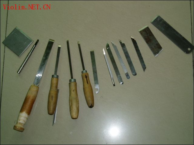

制作工具

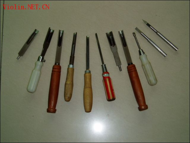

以前曾在市场上买过几把木工工具,试用时,韧口软的卷刃,硬的掉快,不好用。

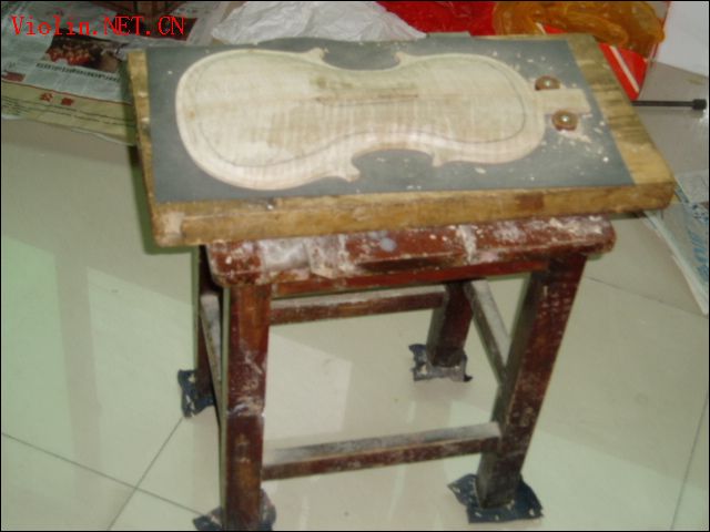

我做琴的工具和夹具都是自制的。退休前,在工作空闲时,利用手头旧工具、废零件、边角料匆匆忙忙赶制,很简陋:工作台是张破凳子和切菜板,刀把也是用擀面棒、锉刀把、和起子柄对付。比起专业的正规军来,咱只能算儿童团,让大家见笑了。其实自制工具并不难,倒是制琴的一种乐趣。工具不在其华贵,顺手则灵;不在其复杂,能用就行。解决同一问题有许多种方法,其中最好的方法往往是最简单的。

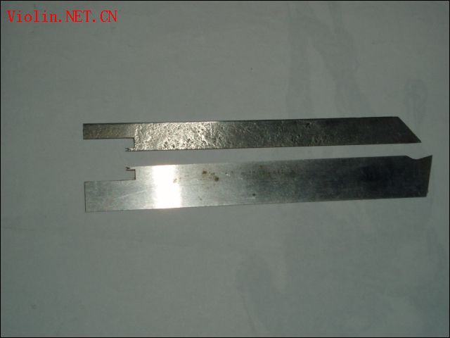

做直刃刀具使用的材料是车床用的高速钢切刀,买合适的宽度和厚度,可以改制成质量非常好的工具。

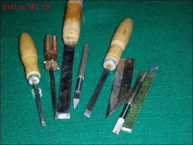

平口凿直接在砂轮外圆面上刃磨出刃口。
小的半圆口凿是在砂轮楞面上开槽磨出圆弧槽,再根据圆弧槽磨出外圆弧。

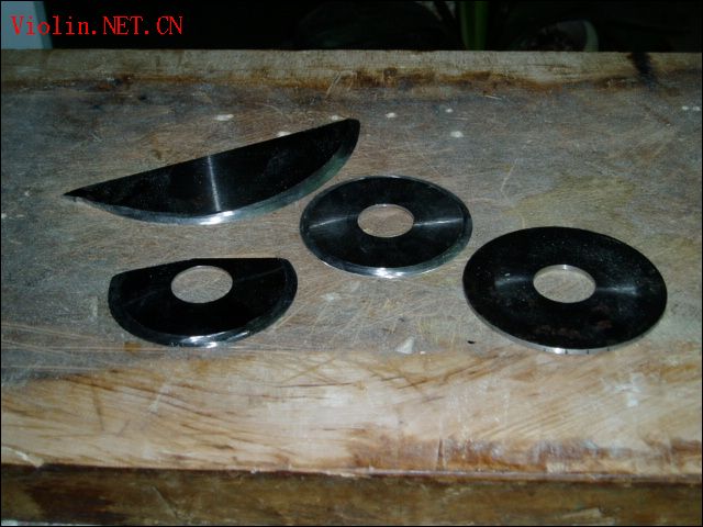

大的半圆口凿,刃口是用T8A的材料车成圆筒状,边缘倒成20度角,淬火后沿中心线,线切割成两半,用油石刃磨刀口。
用工具钢锯条刃磨成刀具也好用,制成的刀具只要刃口角度合适,使用起来真有削木如泥的感觉。

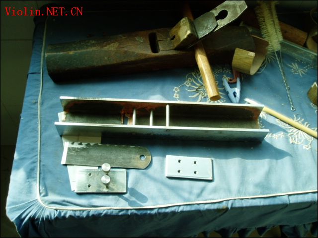

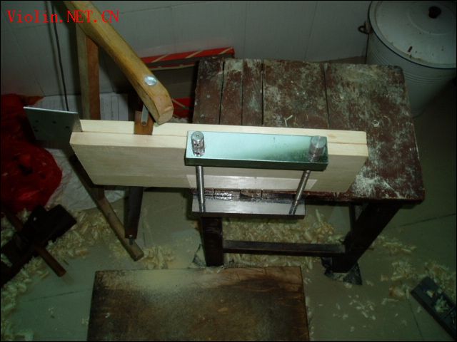

长刨刨身是我利用一段槽钢,磨平底面,开一刨刃方形孔,以此算好角度,打孔,安装三个销钉作为固定刨刀、压板之用。使用时,靠销钉做支撑点,用压板上的螺钉紧固刨刀。刀刃是锋钢锯条,结构虽然简单,但使用起来平稳,柔和,非常好用,用于面、背板拼缝工序 。

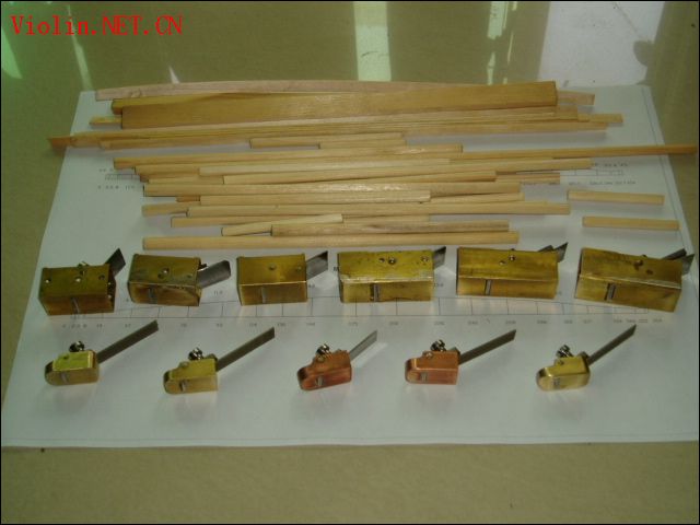

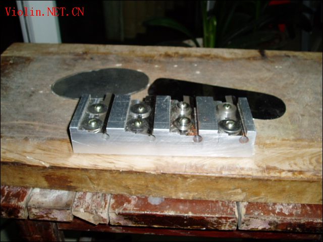

自制小铜刨,原理和长刨相同,制作过程很简单,可以用铜棒铣方,挖空做成你喜欢的形状,方铜管也可以做。刨刃我采用的是高速钢车刀线切割成片状。那些方头方脑小铜刨是还没有用砂轮打磨出圆弧。做小铜刨需要借助铣床和砂轮。

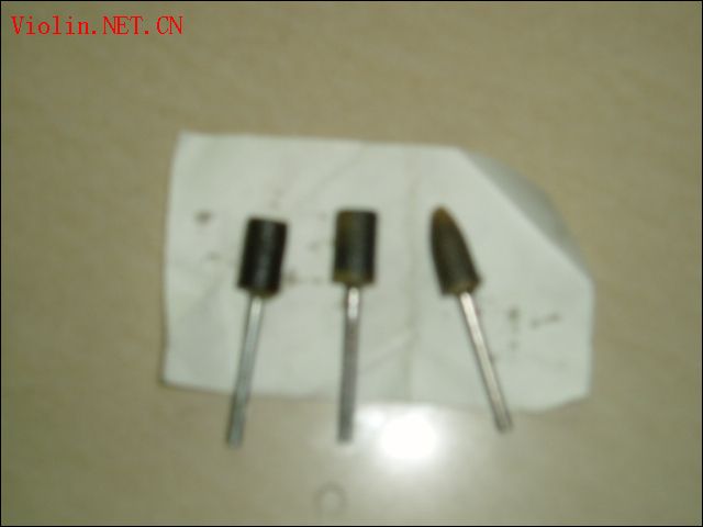

刃磨工具是个带芯轴的小砂轮,有各种大小不同的形状和规格,芯轴4-5mm,芯轴夹在手电钻上高速旋转,沾机油刃磨圆弧刀的内侧,既方便效果又好。砂轮原来是白色的,磨刃后未经清洗,所以拍照出来是黑的。五金店有售,价格:0.5---1元一只,挑选时要注意,金属把与砂轮不得偏斜和偏心。

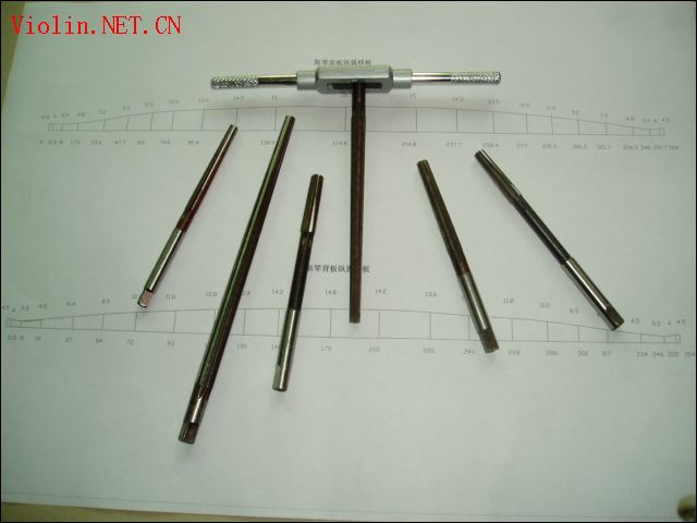

至于弦轴铰刀,可以用φ8的手工铰刀改制,顶在在外元磨床上搬好角度,几分钟就可以磨好,如果没有条件,也有人利用钻床夹持φ8的钻头,用油石打磨。
刮刀:是常用的工具,我是使用锋钢锯片刀根据需要将端口磨成圆弧形,刀口几乎是90度不开刃但决不能在刃口倒角,顺木纹纹向刮出的琴版表面很光滑,刮刀也可以使用废旧圆盘铣刀在砂轮磨去齿。

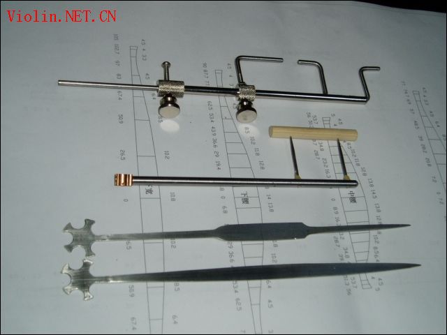

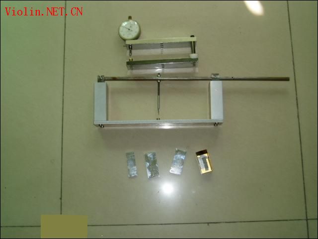

测厚度仪;可以用钢板或木块和固定组成一个U字形,开口端打孔(两个木条的孔一定要同心),一孔塞上半球形的形的销子,另一孔固定百分表。这种U字形结构用途多,改装后,也可以用来划等高线,也可以做粘接低音量时的夹具。U字形结构一定要牢靠,有一定的厚度和宽度确保结构的强度和稳定性。 音柱测量规:是用铜管或不锈钢管,内装不锈钢尺舌。增加的滑杆可以沿杆上下移动和转动;用途:在琴面板上直观反映出面板下方被测点与琴马的相对位置;利于调整,测出所需点的音柱长度;也可以借助卡尺测出面板的厚度,工作原理有点像卡规。长螺钉是定位基准,与探头在一个平面上。
另外,使用废旧的厚度合适的小型锉刀或什锦锉刀直接磨刃,半圆的开槽磨成圆口凿,平板锉磨成平口凿,效果也不错,毕竟工具钢要优于一般的普通钢材。
