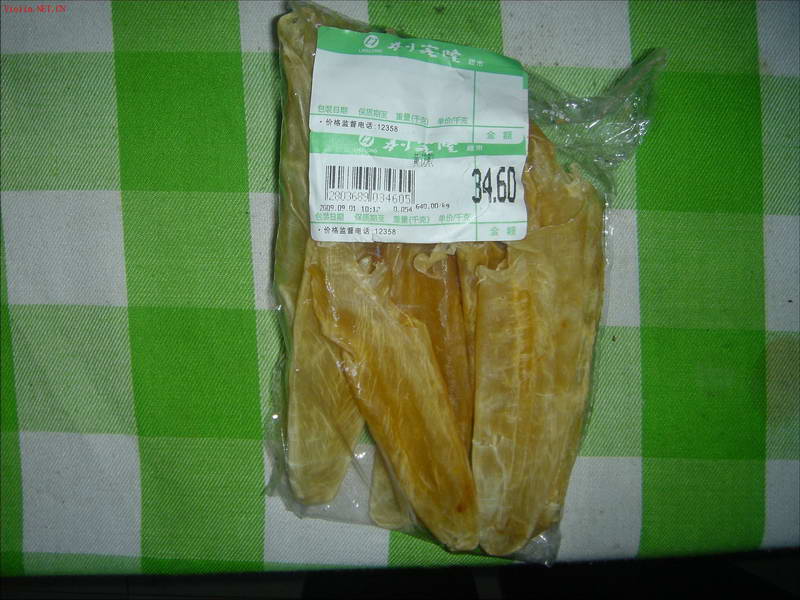

看看我买的猪皮胶和鱼肚子(超市叫“黄花胶”)。
加工和使用方法请看东府老师发的文章(有关业余小提琴制作的文章)。

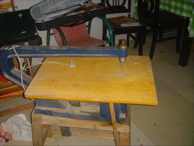

修琴当中,我感觉切割小木片难度较大,特别是弯去弯来的更难。
我到老一点的广告公司去,200元钱买了一个他们淘汰的电动小型“万能线锯机”,他们是用来割字的,我改装一下,也就是降低工作面板,使它能锯得厚一点,很好用。

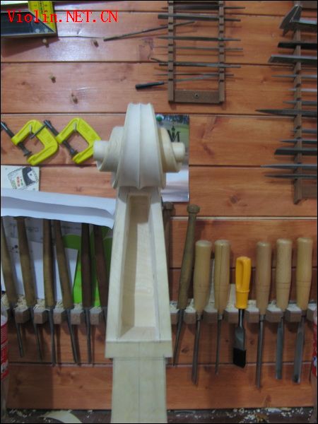

以下是引用浪淘沙在2009-12-1 12:21:00的发言:
在五金工具商店买8把U型夹具
这个是个什么东西,我还真不知道。
U型夹具,也叫C字夹。请看图片中后背墙上两只淡黄色的小玩意儿。也许与“老腾”老师所说的U型夹具不同。偶若有说错,请“老腾”老师指正!
2009-12/200912116850813.jpg
图片取自“小于工作室”。

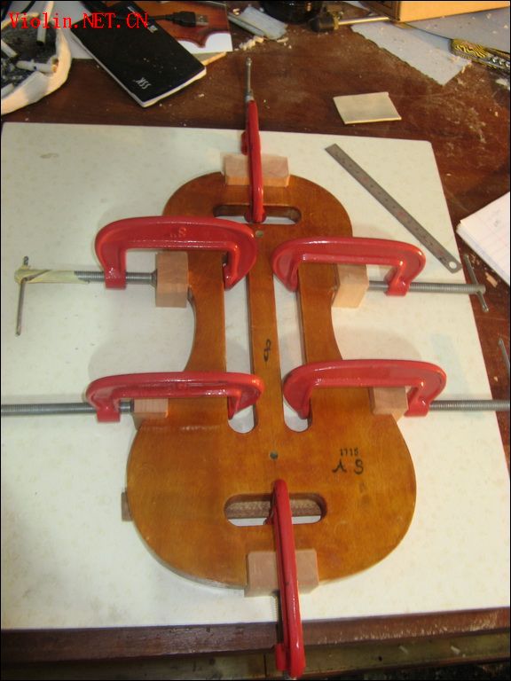

发表于 2009-12-1 19:09:00 | 显示全部楼层
“老腾”老师买的一定是这样的大家伙!
2009-12/200912119818250.jpg

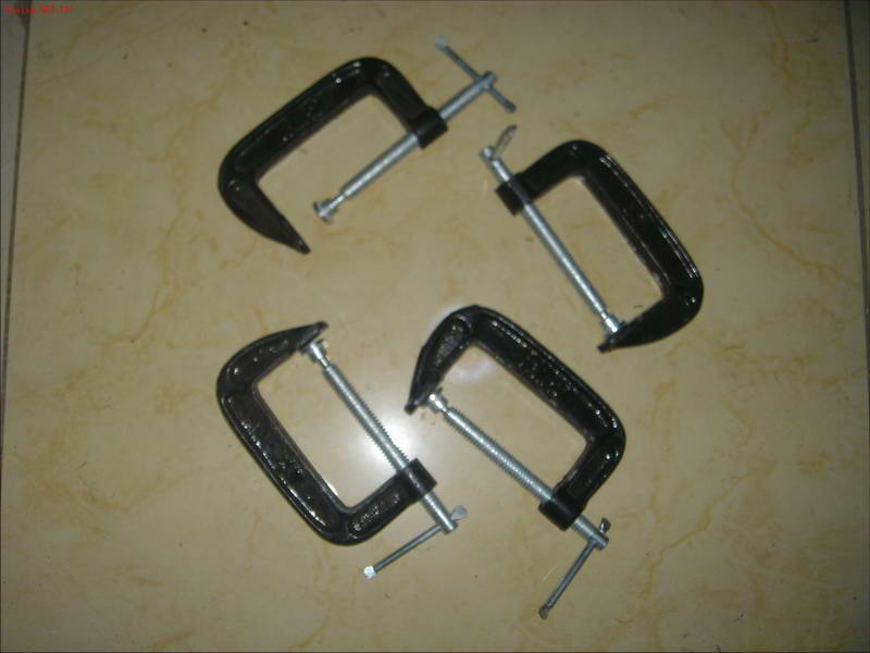

合琴工具如图:
这是在五金店买的,8元一个。
2009-12/200912202746439.jpg
这是用U型钢自制的。 2009-12/200912202851576.jpg

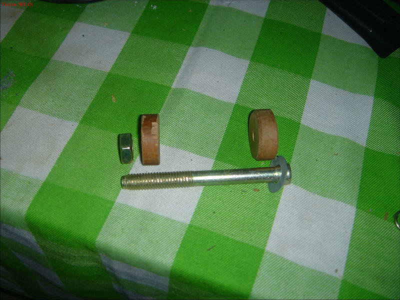

这是用膨胀螺丝改制的。 2009-12/200912202959668.jpg
这是200元的万能线锯机,捡垃圾来的。 2009-12/20091220312965.jpg
